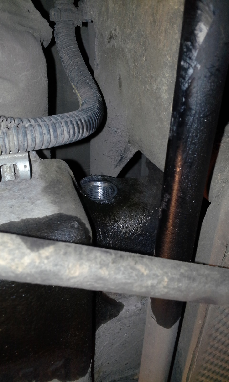

Дело было в Августе, но все как то времени не было сделать запись. Так вот, прикупив
Volvo 30787687 Фильтр муфты полного привода 1230 руб
Volvo 31325136 Масло муфты полного привода 1030руб и до кучи
Volvo 1161620 Масло трансмиссионное "Transmission Oil 80W", 1л задний редуктор 1000 руб(в задний редуктор я добрался позже), почитав разные отчёты, с мыслями -" все просто, за пару участков управлюсь", вскресным днём поехал в гараж. Первой ошибкой было недооценивания выражения в одном из отчётов, что трещеточный ключ на 10, это не роскошь а необходимость! И короткую биту шестигранник! Ибо открутить фильтр шестигранником Г-образным можно, долго но можно, а вот закрутить нет. Когда я понял, что закручивать я буду до утра, был уже вечер, и не набор инструмента с битами под трещетку, не Г-образные шестигранники мне не помогут, было уже поздно и пришлось уехать с соседом . на следующий день, купив ключик и биту, прибыл в гараж и если честно, то я восхищаюсь теми, кто сделал это без снятия фланца с муфты! Сколько надо иметь нервов и терпения, чтобы закрутить верхний болтик и как вообще туда эту биту с ключиком вставляют, там так мало места, милиметры буквально.
после того как в очередной раз бита упала, я за полчаса снял кордан, ещё минут десять делал съемник и снял фланец.подшипник закрыл чистой тряпкой, чтобы грязи не налетело. Все стало доступным, удобно и просто. После я снял и фильтр и насос и промыл всё. Фильтр был грязный, масло грязное, а сетка насоса чистая. Масло заливал без установленного фильтра, пока не полилось чистое. Поставив все на место, залил жидкость, запустил двигатель, чтобы насос поработал и снова долил до уровня. Собрал все остальное и счастливый поехал домой! И если меня кто то спросит как менять, лично моё мнение, снять кардан, фланец и все сделать.

Как кардан из фланца вышел, или выбивал ? Кардан целиком снимал или только задний ШРУС откручивай ?
Кардан из фланца вышел легко, снимал кардан целиком, чтобы не мешал.
Как вы открутили гаку фланца?
Масло заливать пока из пробки не польется ?

Я сделал, не снимая фланец. Всё проклял. Когда насос крякнул, то при его замене поменял и фильтр: вот тут всё просто было. В следующий раз сразу выхлопную и кардан буду сбрасывать.
Надо, кстати, посмотреть, что там со старым насосом… А то через жалких 10 лет новый насос всё равно крякнет, а машине всего 20 лет будет — ещё поршни толком не притёрлись, ездить, да ездить :)
