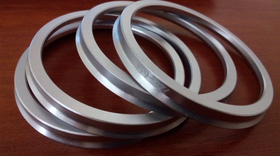

Уважаемые лансероводы, что вы думаете центровочных кольцах?Есть вариант взять нормальные диски но там цо 73,1 а у нас 67,1.Если брать эти диски, то нужно покупать центровочные кольца, кто что думает по этому поводу?

Бери эти нормальные диски и ставь колечки, страшного нет ничего.
я ездил 3года с кольцами, все отлично.
Кольца нужны для удобства установки. Нагрузку не несут. Езжу без колец проблем нет
Метал потом не снимется а пластик желательно раз в сезон менять (300р примерно) или как снимаешь колеса посмотреть на их состояние! Я например ставил докатку и забыл снять кольцо — результат кольцо в утиль!
Пластиковые одноразовые говорят. Себе ставил алюминивые.

У меня стоят как раз с 73,1 на 67,1
колечки ставил?
Да, пластиковые из близжайщего автомагазина!
я думаю металлические прикупить, если диски решусь взять с другим цо
Взял первое, что нашёл! Не стал заказывать, ждать. Хотел быстрее поставить. Ни биения, ни вибрации не ощущал. Катался на R18 × 7,5J

Лучше пластик. На эти кольца нет нагрузки. А металлические потом сложно вытащить будет. Они прикипают. Я год на пластике. Всё нормально. У меня с 73 — 67.
Я не стал экспериментировать и поставил сразу, вибрации замечено не было)))
у нас на Лансере не обязательно, так как крепится на шпильке и нормально центруются гайками, вибрации на скоростях не будет.Для самоуспокоения можно поставить, стоят они копейки, в любом дискаунтере…
