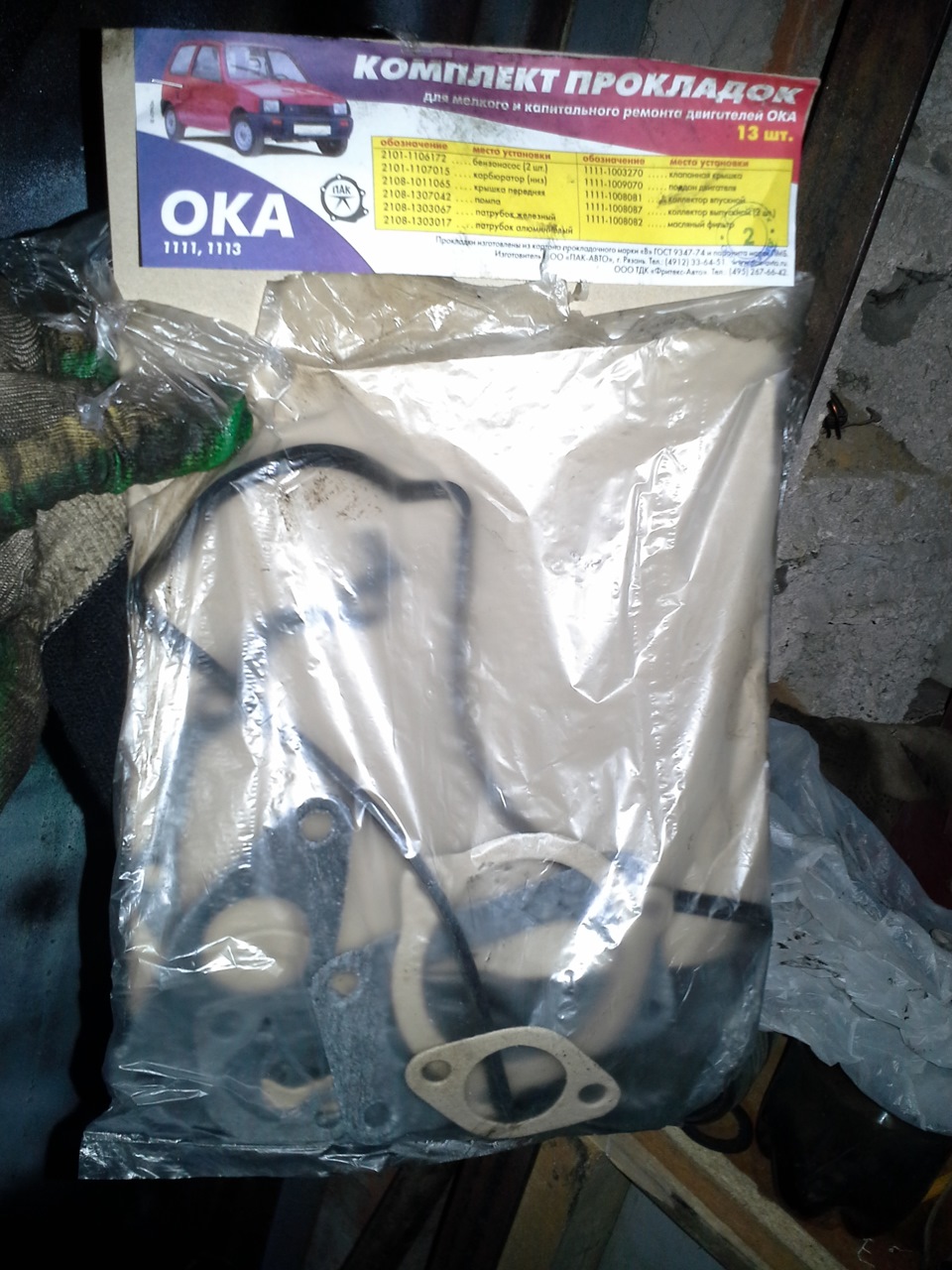

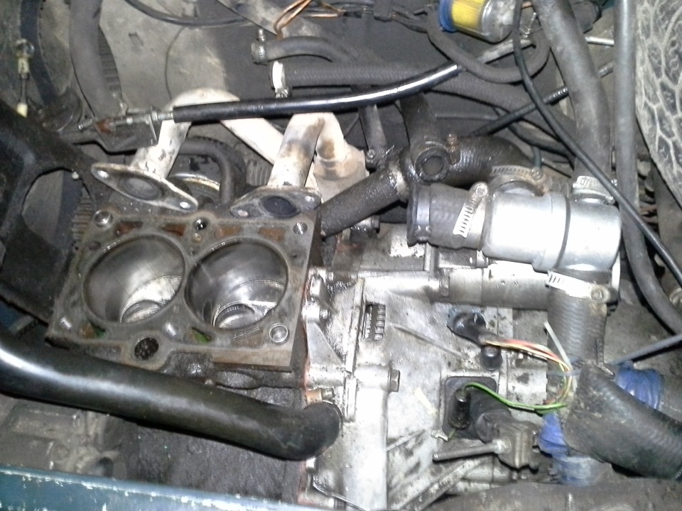

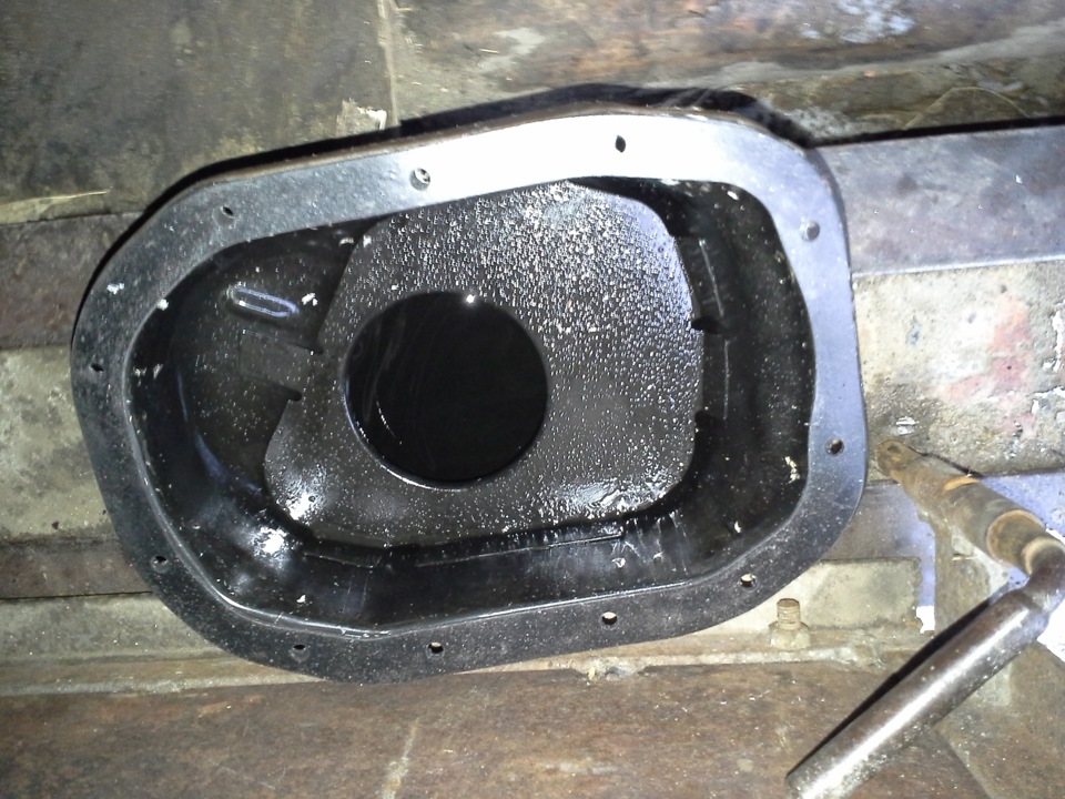

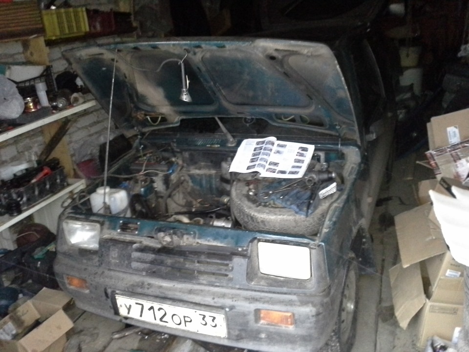

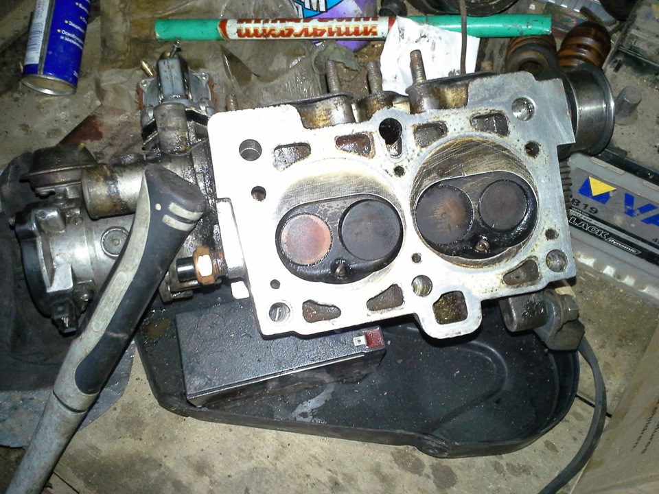

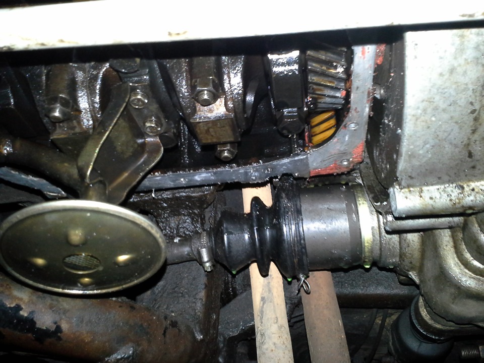

Фото со сборки Пони, собирал в субботу, но не успел. Осталось немного, прикрутить голову, карб и по мелочи.

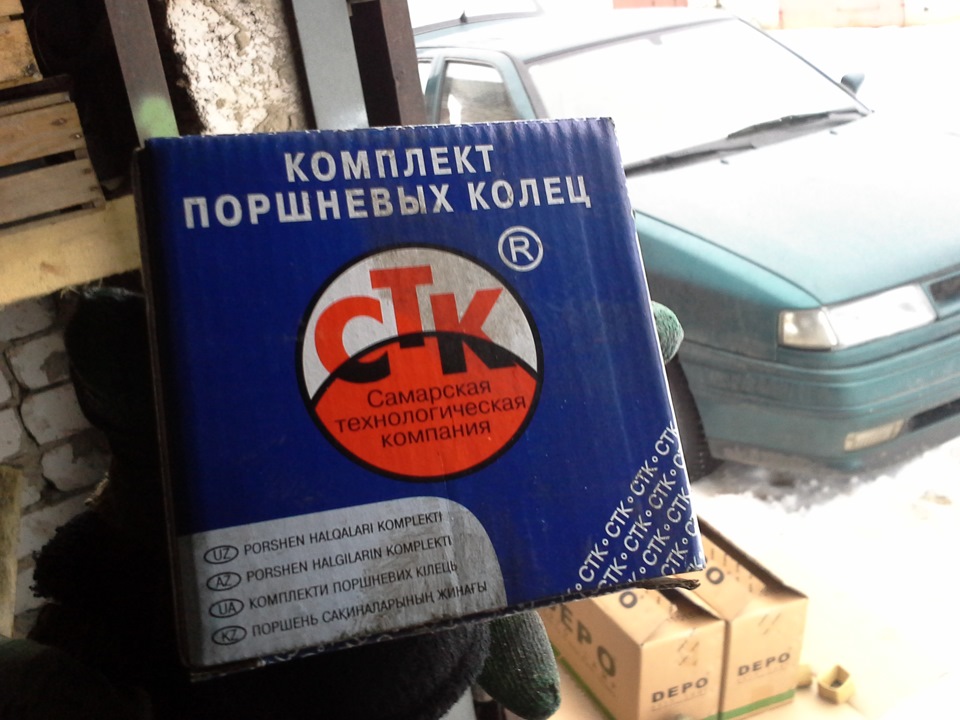

Приобрел комплект резинок уплотнительных за 160 р., кольца за 1000, кстати комплект полный, поэтому остались кольца ещё на два поршня, так что продаю за половину стоимости))) на последней фотке импровизированная штуковина для вставки поршня в цилиндр.

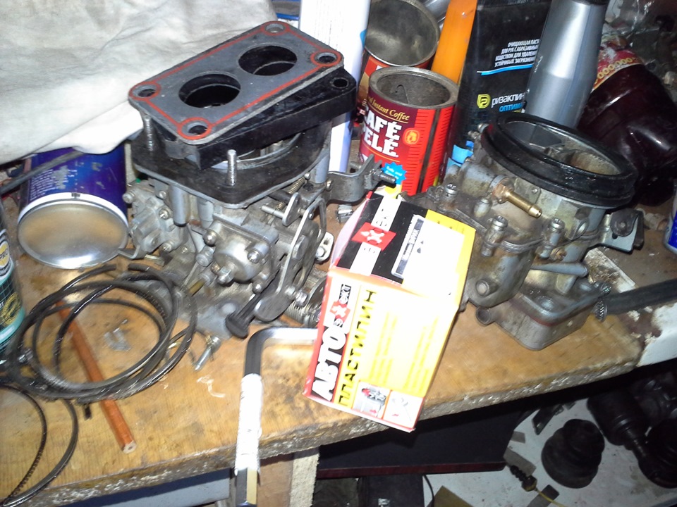

Карбюратор от восьмерки ставить буду, машина действительно резвее с ним едет. Изначально по расходу топлива грешил на карб, максималка была 120, поставил родной-расход тот же, только макс 100, больше не ехала, так что восьмерочный остается жить) Для этого доработан впускной коллектор, а именно сделана фаска по краю коллектора, там где первая камера, позже сделаю фото.

У меня больше 150 км/ч по спидометру бегала на стоковом карбюраторе и без каких-либо переделок, на 13-х колесах

У меня на родном карбе 140 по спидометру с двумя пассажирами разгонялась)
Но не очень бодро. Потом рассверлил топливный жиклёр вторичной камеры с 95 до 100 и стала по бодрей.
