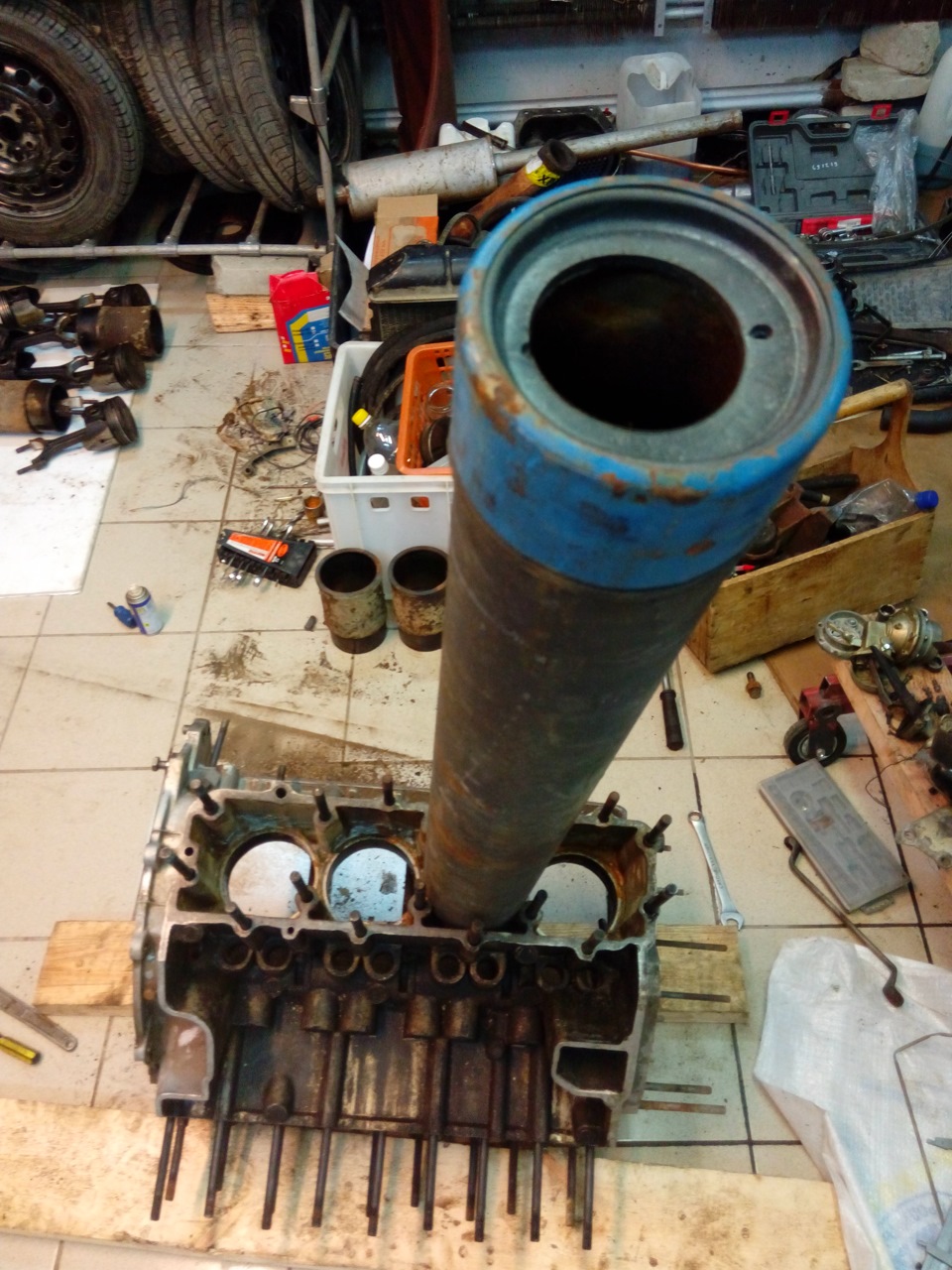

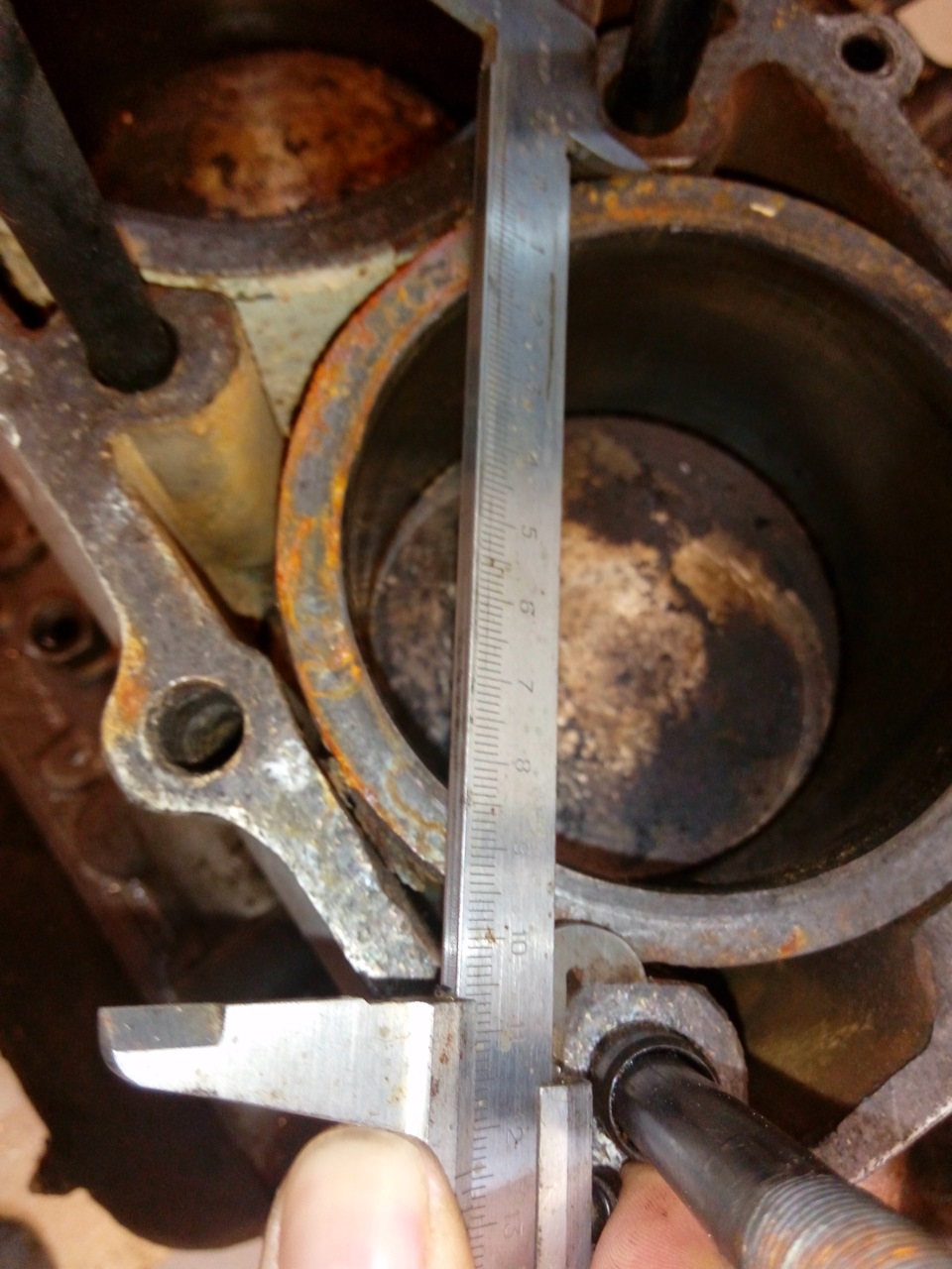

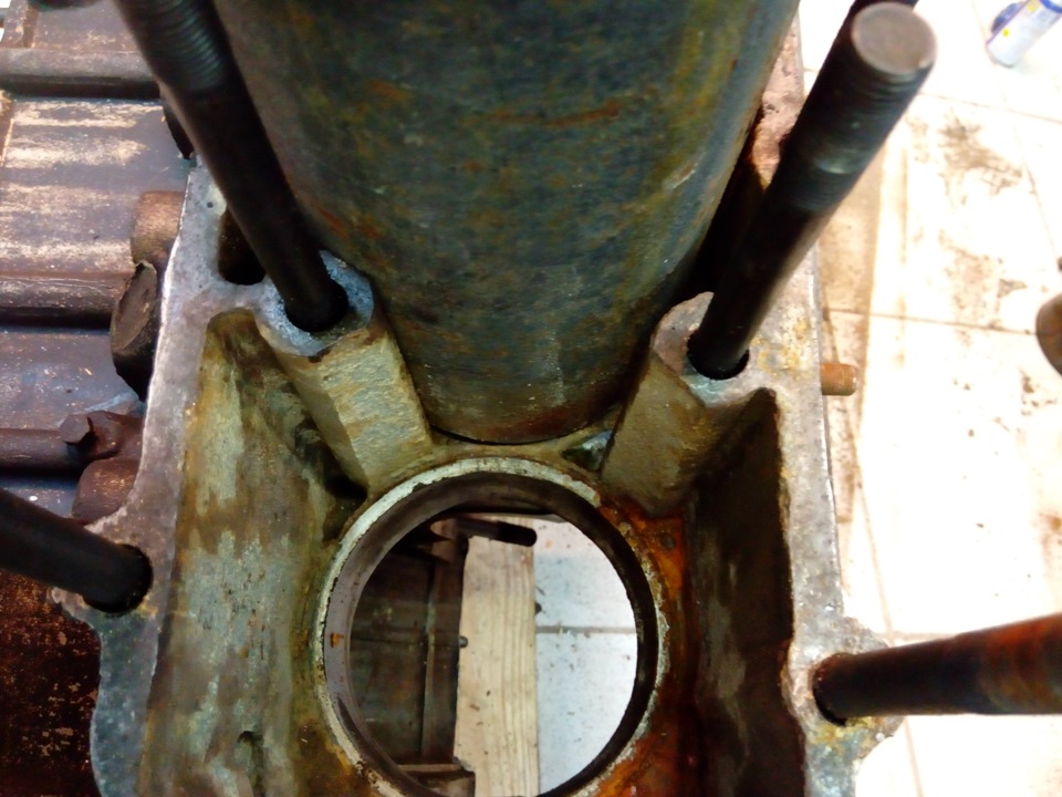

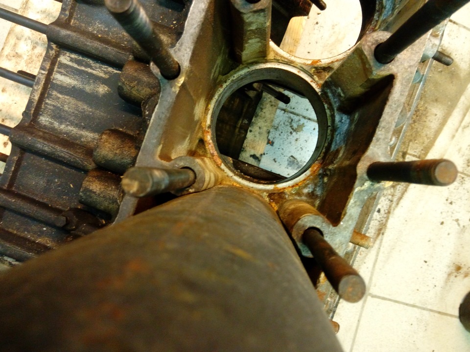

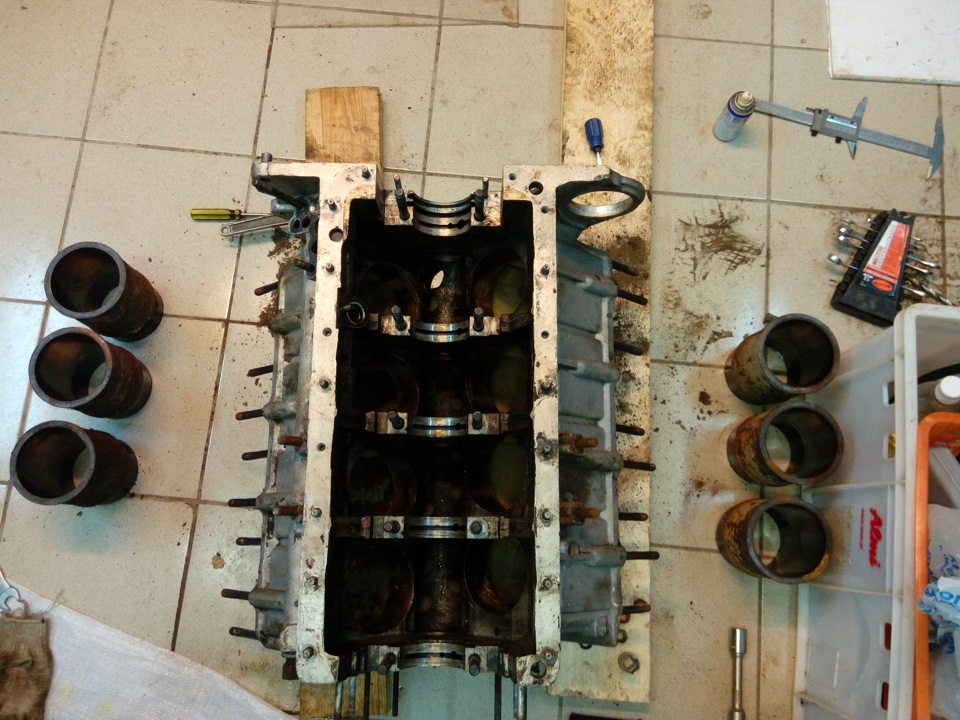

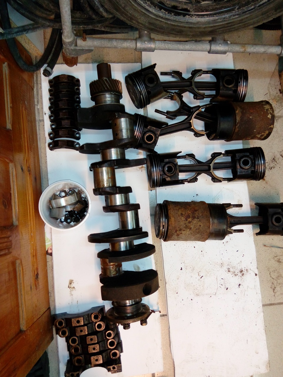

Вот забрал ЗМЗ-41 на прошлой неделе и раскидал его в гараже на выходных. Оказались шатунные шейки 60мм, а КВ 69,75мм вроде и ни одной царапины нет на шейках. Но есть чуть ржа, скорее всего попали пору капель воды. Далее после разбора мотора были примерены будущие гильзы — можно сказать стволы корабельных пушек))). НО они вошли на место и даже без масла. И как ранее писал, Сталь 32Г2А.

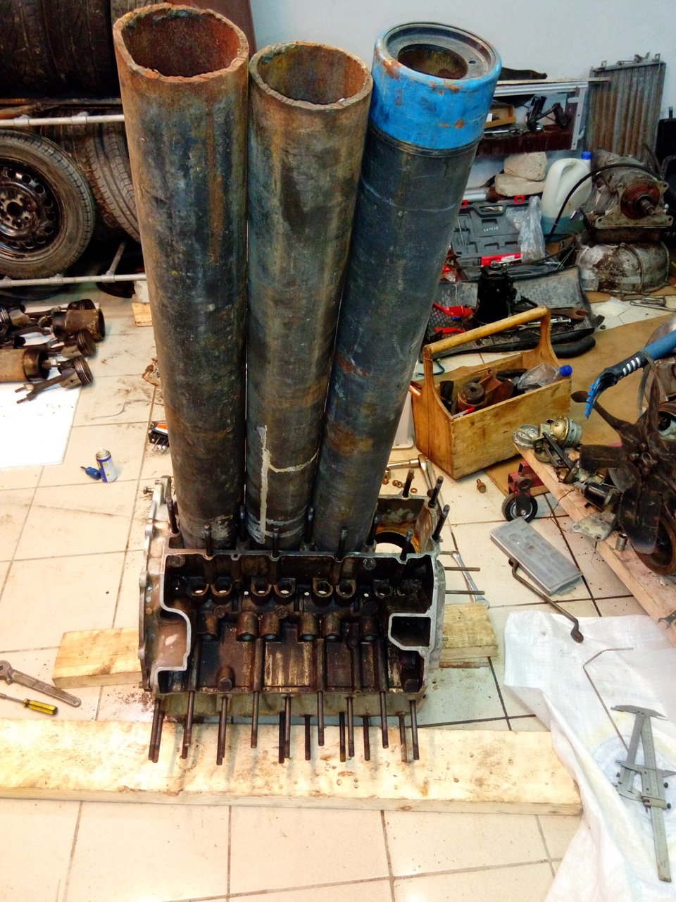

Потом примерил трубы 120,6мм, которые у меня пойдут на гильзы. Правда было у меня их 5шт, но две я оправил такому же сумасшедшему как и я — Mad-V8))).

Теперь осталось выкрутить шпильки из блока и отдать его на расточку.
