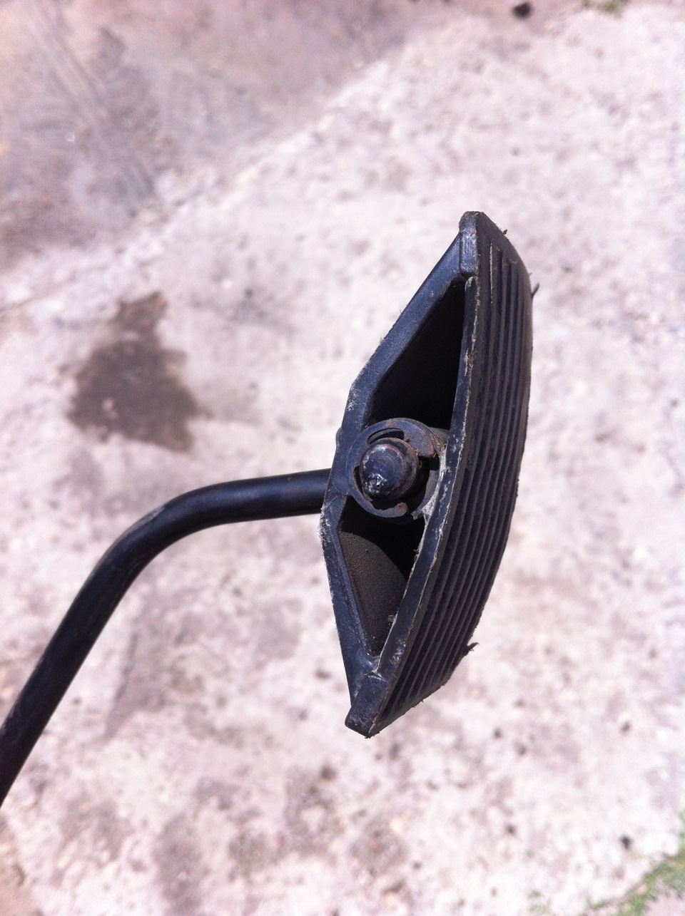

Для начала нужно демонтировать старую педаль.
Под капотом откручиваем кронштейны тяги:
В салоне нужно снять этот фиксатор:
И вытащить педаль через это отверстие:
Снятая и много помятая конструкция:

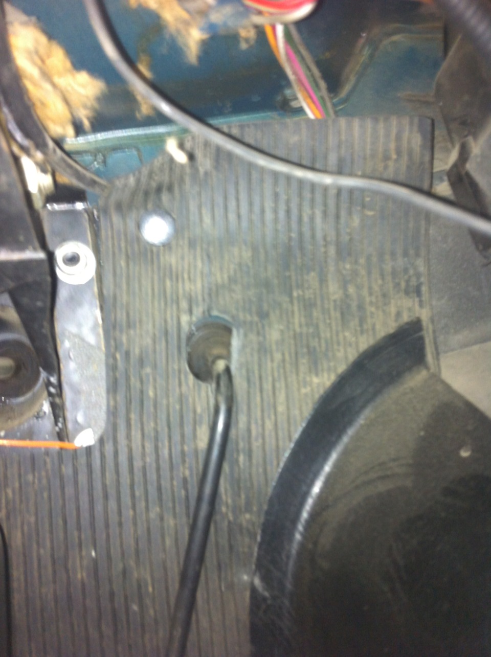

Затем нужно примерить педаль, чтобы сделать отверстие под тросик. Старое отверстие не подойдет. Педаль крепится на болтах крепления кронштейна вакуумного усилителя.
Делаем отверстие (получилось не очень аккуратно, но сверла подходящего размера не было):
Ставим тросик, старое отверстие закрываем:

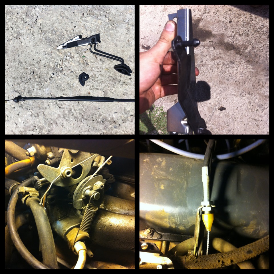

Затем подсоединяем трос к карбюратору.
Можно купить клапанную крышку от 21214, но она дорогая, либо изготовить крепление самостоятельно.
Сделал с использование крепления троса подсоса.
У меня получилось такое крепление:
Сектор газа на карбюратор и натяжная пружина:
На этом всё! Теперь все круто. Очень удобно управлять педалью. Нет того дерганья, что было раньше.

Ничего сложного нет. Не очень удобно отверстие делать в моторном щите.

Интересно ты закрепил пружину газа, за пластиковый штуцер. Надёжно ли? В процессе эксплуатации не перетрёт ли штуцер?
Да и пружина я смотрю не от 2108, а с тяг газа. С 2108 пружина мягче.
