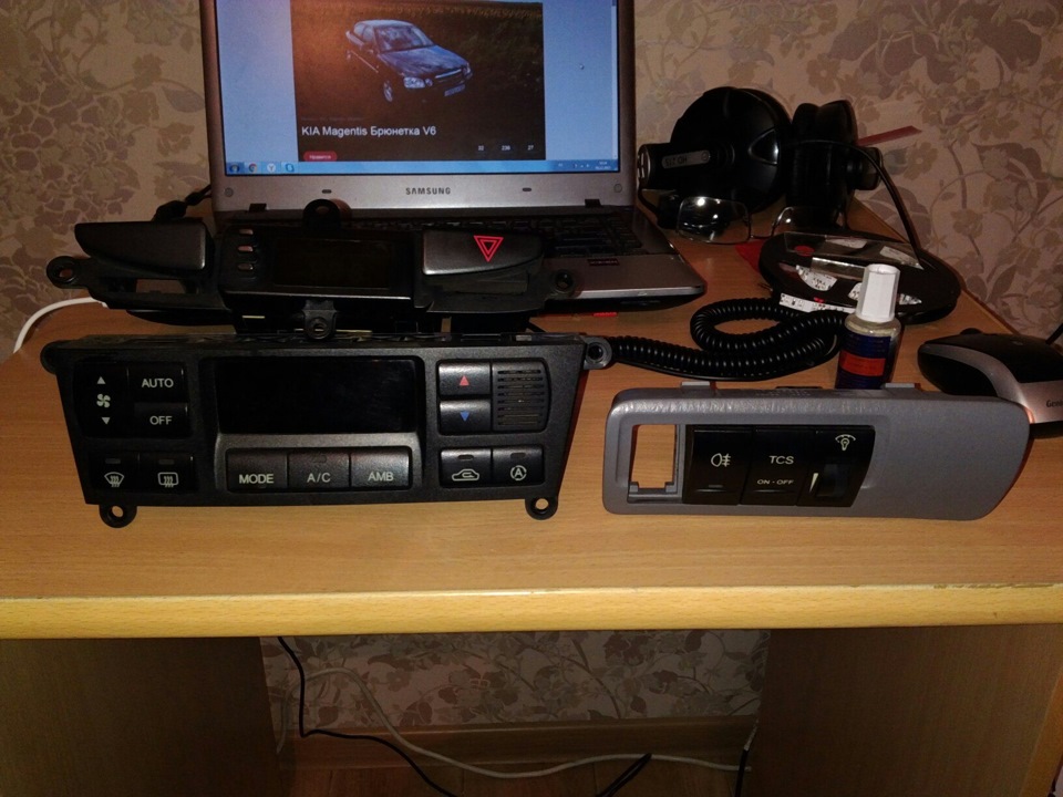

Идем в машину снимаем центральную консоль, выкручиваем с тыльной стороны 4 шурупа на блоке климата и 4 на блоке аварийки-часов. Кнопки трекшена, туманок и яркости подсветки удобно подцеплять единым блоком широкой отверткой и вынимать. Все берем с собой и идем в тепло)
Вот они наши подопытные:

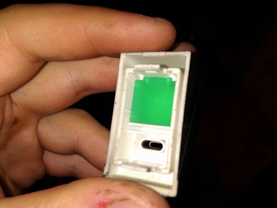

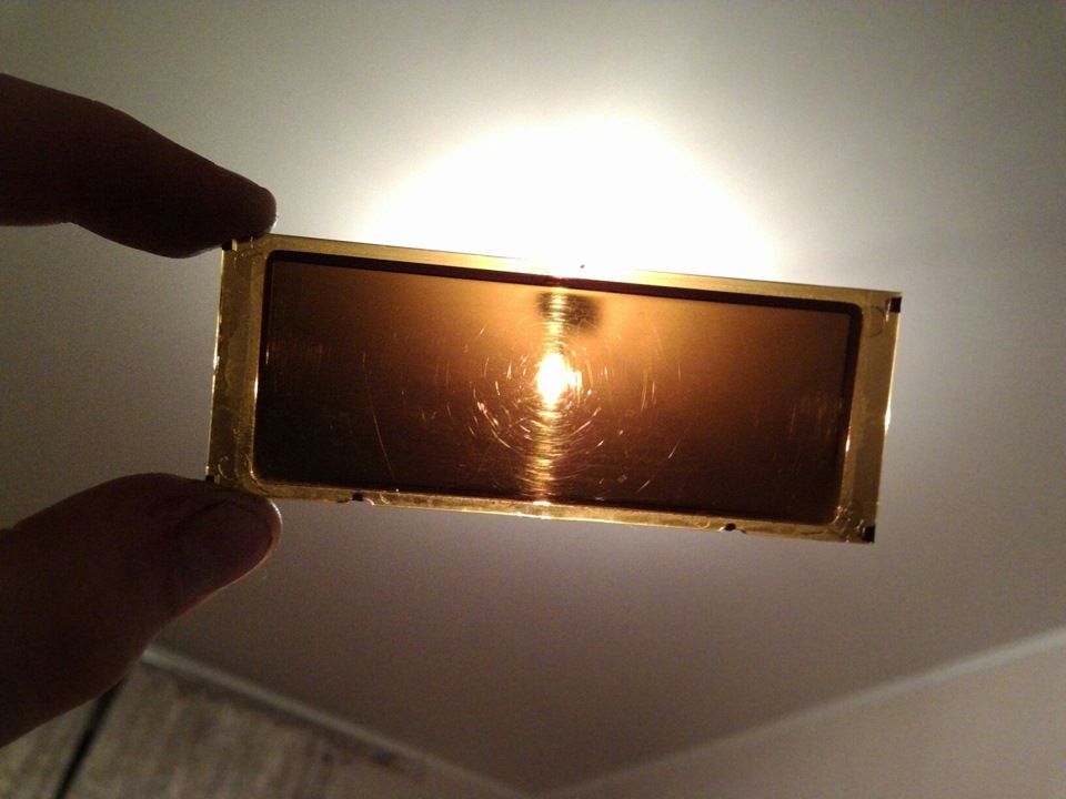

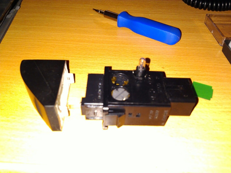

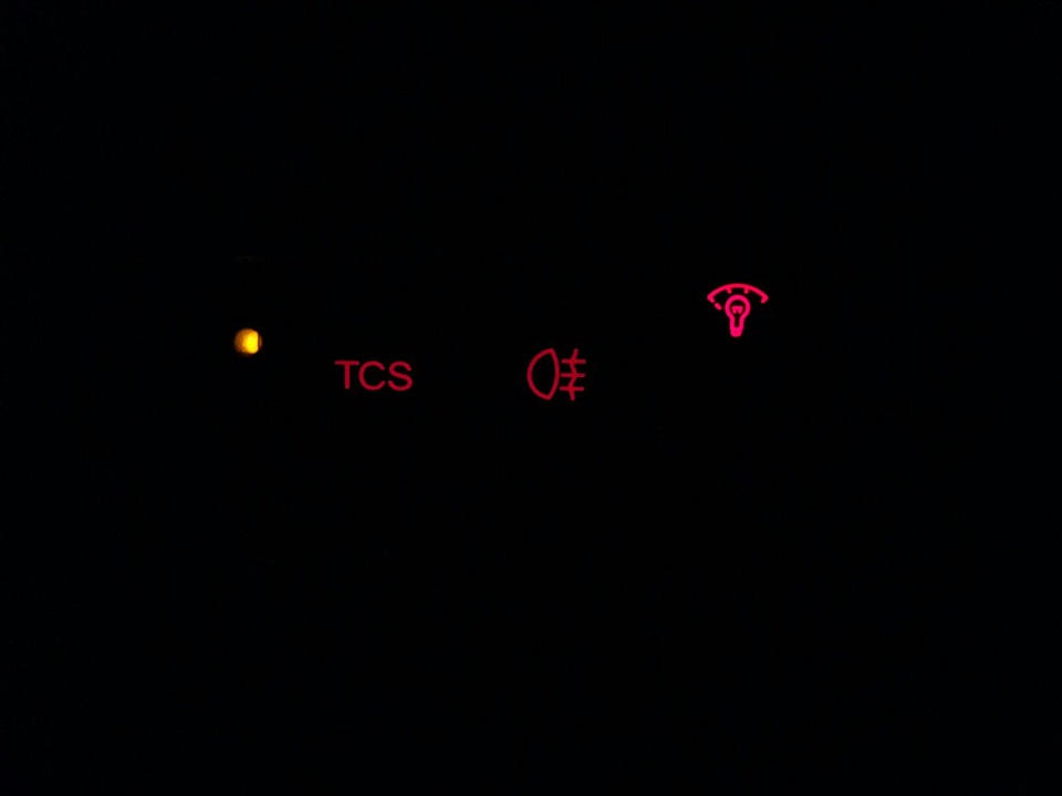

Начал я с кнопок, вынимаются они из блока и разбираются элементарно. Все на защелках, вынимаем зеленые светофильтры, вынимаем лампы с патрончиками:
На кнопках я не стал впаивать диоды, так как не хотел, чтобы они ярко горели. Вытащил светофильтры, в ближайшем трипермаркете купил самый дешевый красный лак для ногтей. Благодаря стараниям жены, лампочки были перекрашены в красный. Получилось все так как и хотел, приятное красное свечение:

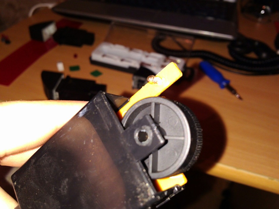

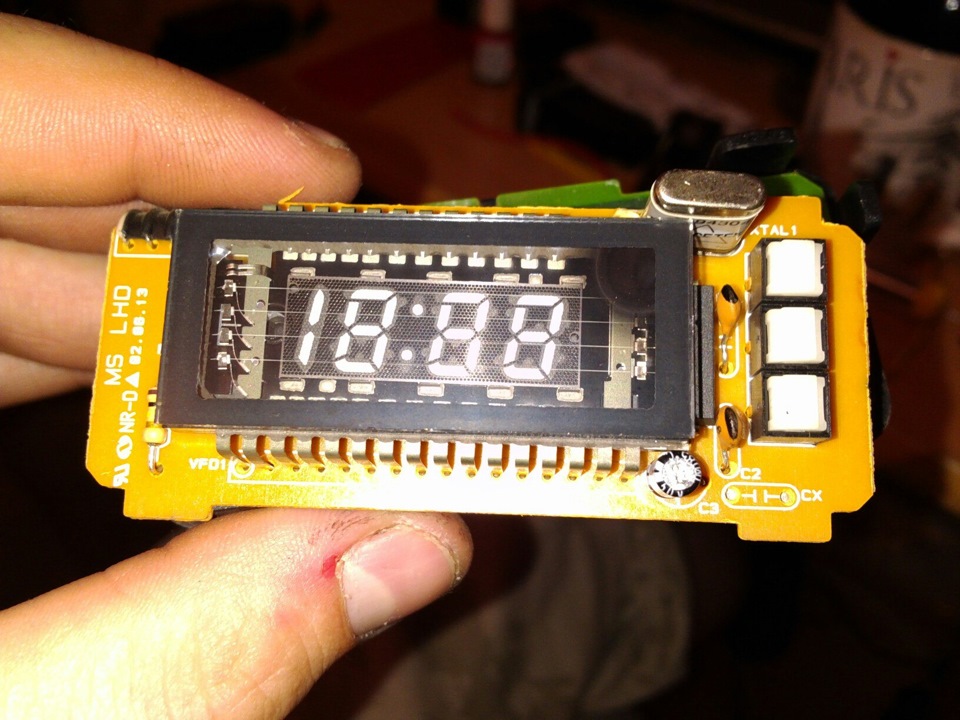

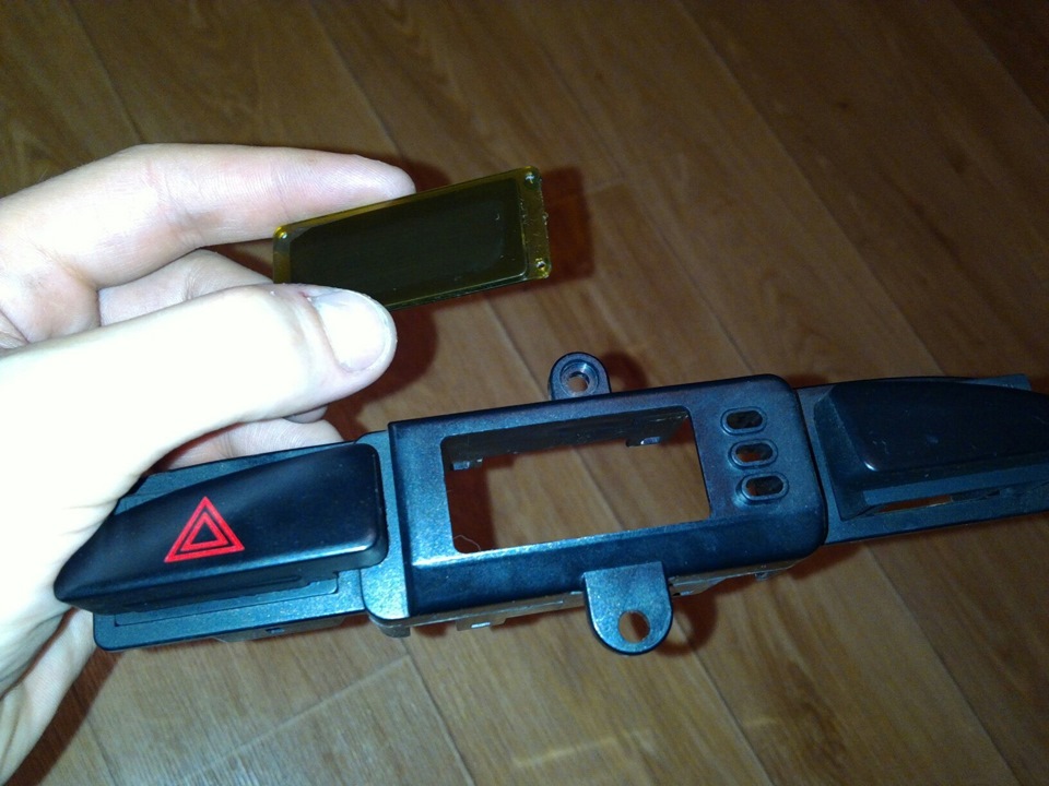

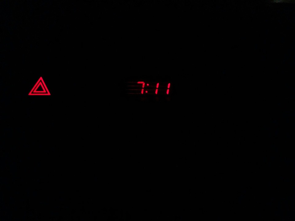

Идем дальше, берем в руки блок часов и аварийки, отщелкиваем все фиксаторы, выбиваем стекло родное. Часы остаются в руках:
Пересветить часы у нас возможно только заменой стекла на нужный цвет. Так как нет родной подсветки, сами сектора светятся бледно-зеленым, соответственно менять нечего, можно только подкрасить. Я сделал так: взял красный оракал-витражку, наклеил прямо на дисплей. Кстати за витражку и диоды огромный респект Андрюхе k1taez. Им же на заказ лазером по размером вырезали прозрачные оргстекла 2мм толщиной. Все собрано назад.

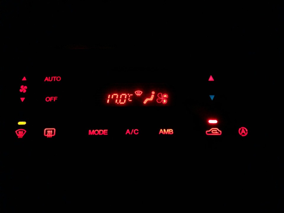

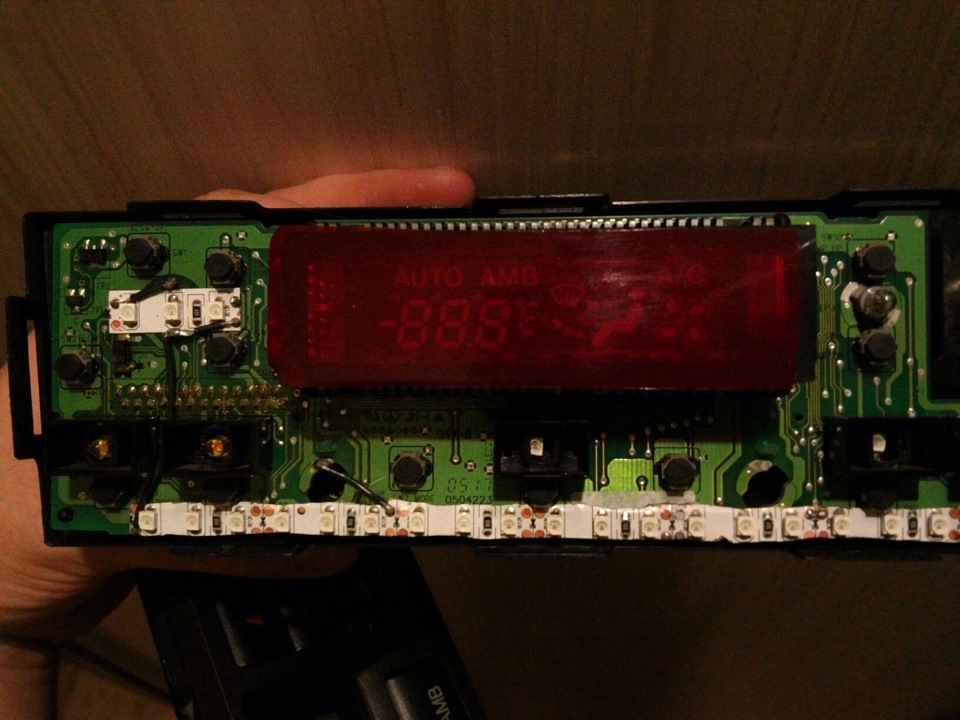

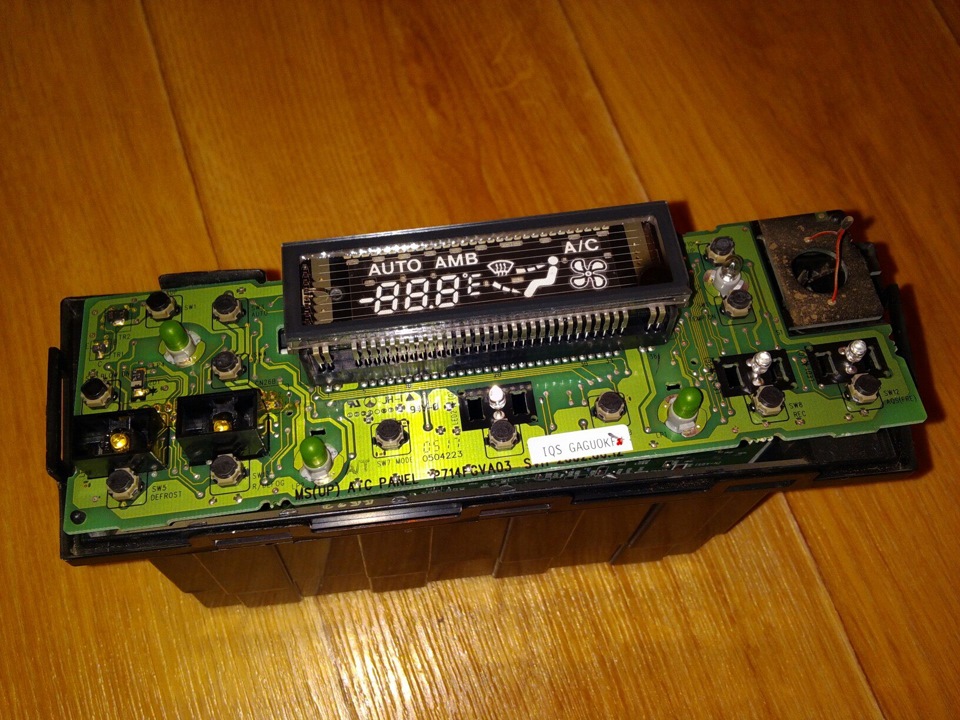

Далее у нас его величество климат. Так же как и с часами, открепляем все защелки по периметру, их там два ряда. располовиниваем корпус.
С дисплеем ситуация та же, что и на часах. Схема та же, оракал на дисплей, вместо родного стекла, прозрачное:
Далее взял диодную ленту, приклеил по низу и сверху слева. Справа не стал клеить так как цвет красный, и синий фильтр кнопки уменьшения температуры загасится, решил оставить там лампу. Контрольки перепаял на красные диоды, кроме обогревов стекла, мне нравится их оранжевое свечение.
Общий вид климата:

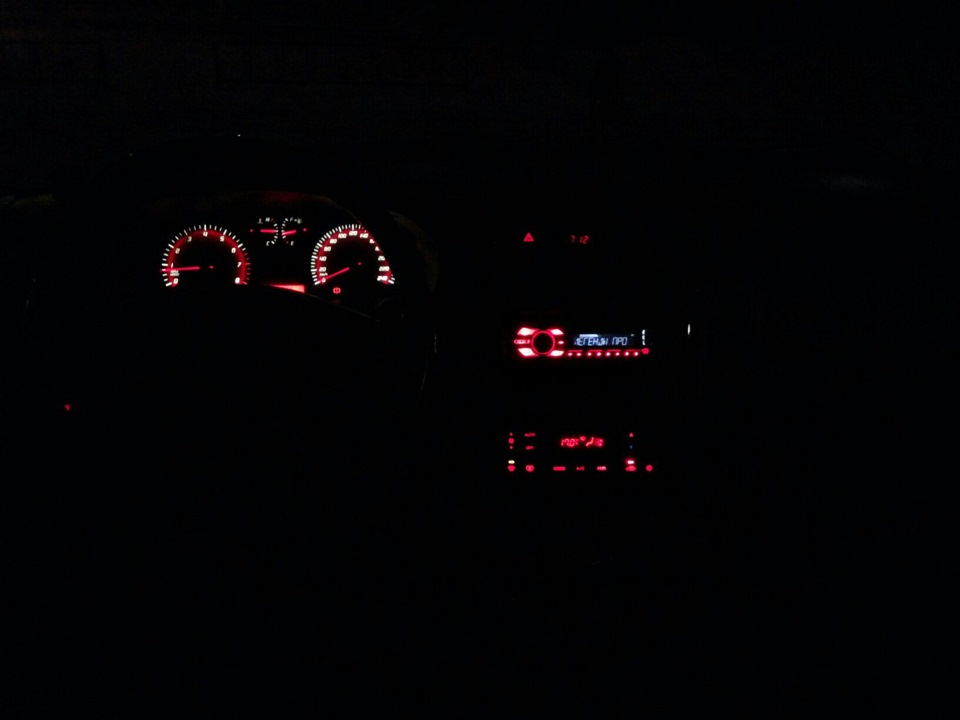

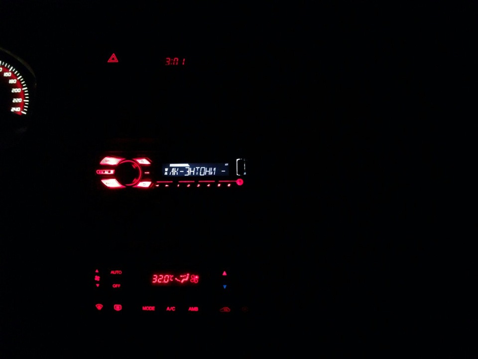

И последний пункт, магнитола. Была Сони с зеленой подсветкой, смотрел отчеты как их можно перепаивать, очень смутило строение подсветки, решил не лезть туда. Сначала решили со свояком поменяться панельками (у него такая же серия Сони только с красной подсветкой) Но нет, Сониевцы специально наделали разных пластиковых выборок, которые различаются формой, и они невзаимозаменяемые… И тут опять на выручку пришел Андрюха. Он на своей Нахле поменял мафон на 2дин от Кашкая. Остался Пионер, как раз таки с красной подсветкой. Который и был подогнан за чисто символическую сумму мне)
Ну и общий вид всей торпеды теперь:

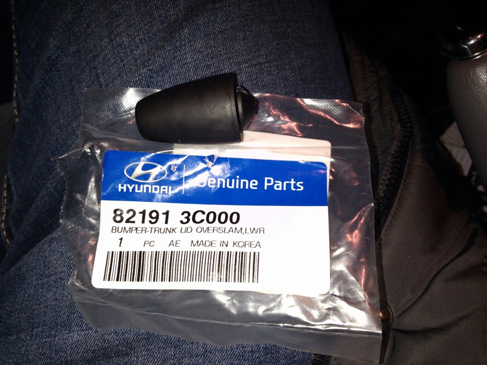

Ну и также был заказан и установлен отсутствующий буфер крышки багажника, теперь багажник закрывается мягче:
