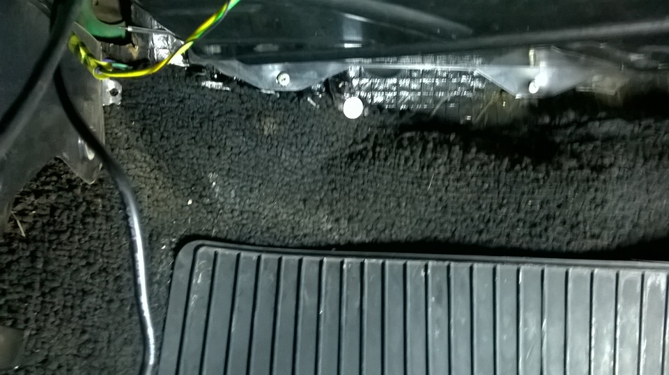

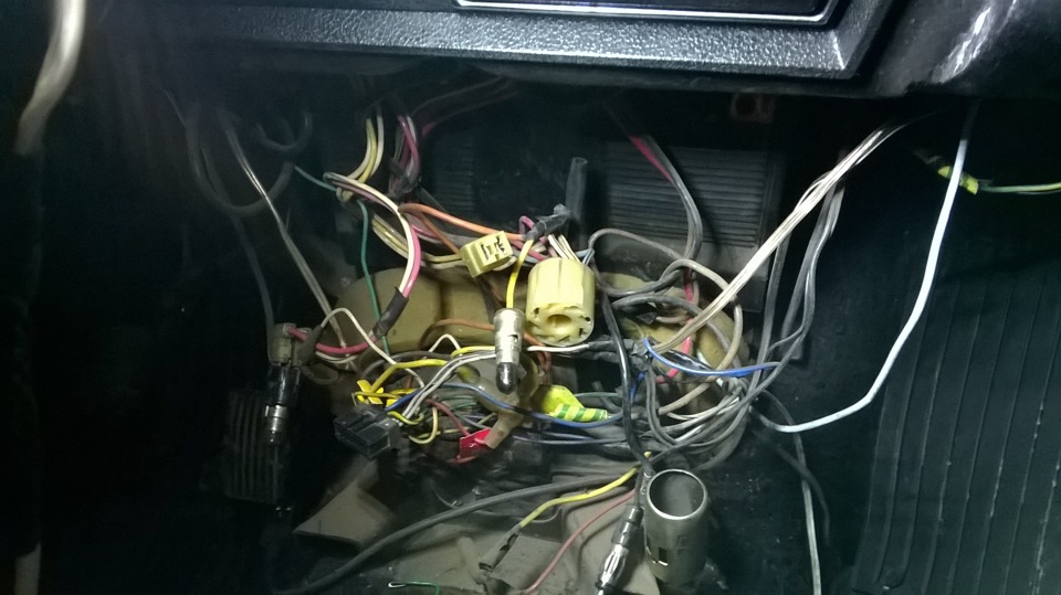

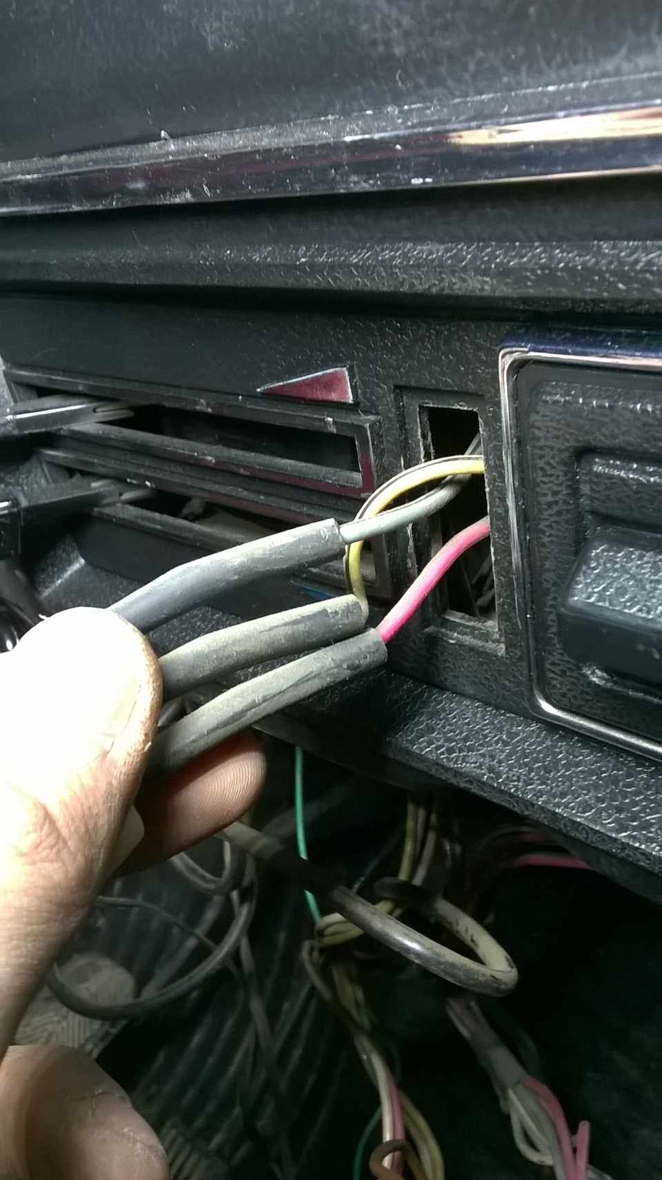

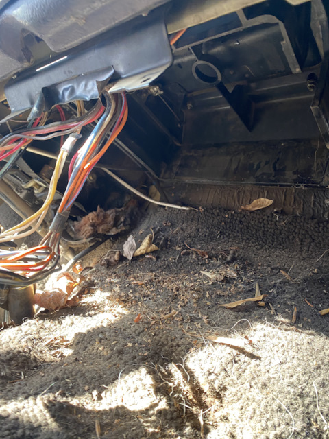

Вчера загудел вентилятор отопителя, точнее завизжал, думаю все, приехали. Начал разбирать как всегда вечером, разобрал все что мог, кое как снял вентилятор, и дома завершил разборку. Оказалось что в нем вообще отсутствует смазка, забил туда смазки, собрал и о чудо, он заработал и стал еще тише. Собрал остатки салона.
P.S. Ребята, прежде чем разбирать печку, запасайтесь терпеньем.

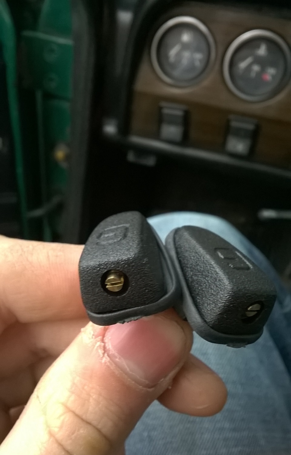

P.P.S. купил еще омыватели ветрового стекла (писюльки)

Как брызгалки лобового стекла работают?Они веерного типа вроде как, мощности моторчика хватает чтобы хорошо разбрызгивать?
да, вполне, когда включаешь, все стекло орошает
Seregin116rus
Нивовский бачок поставь, с моторчиком от 10ки. тогда вообще супер с веерными форсунками.
Спасибо за совет.
