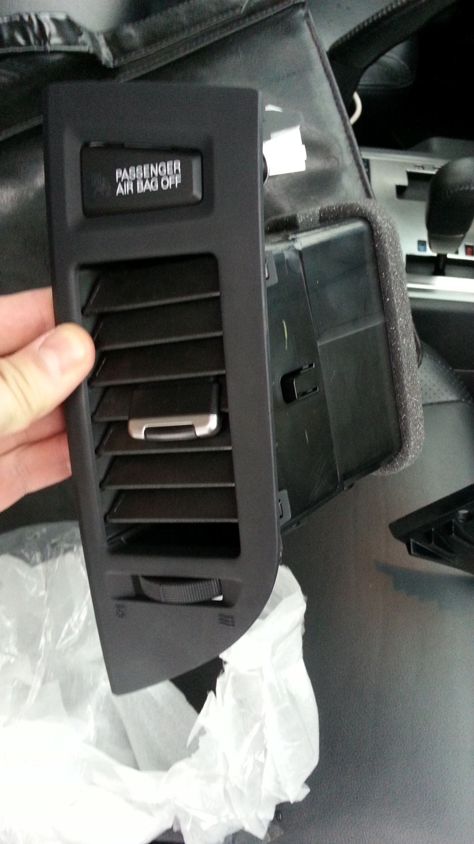

… пришел заказ — правый оригинальный воздуховод с датчиком подушки безопасности (включение/отключение)…дорогой собака! ну что делать! надо! на старом воздуховоде один из направляющих лепестков почему то отломился?! и болтался! кто-то, что-то в воздуховод сунул и отломил. поймаю удавлю!)) снимал его сам пытался сделать, ничего не вышло, опять отломился! плюнул заказал новый… ставить поеду к официалам, так как старый снимал, датчик отключал и на панели загорелся сигнал неисправности подушки безопасности! пришлось данную ошибку через диагностику убирать!

А что именно сломалось в старом воздуховоде? У меня вот была проблема с одним лепестком, у него отломался штырек крепящий его к тяге регулировки направления потока)))) Сразу было понятно что назад его клеить нет смысла т.к. жесткости не будет поэтому просто снял воздуховод и вместо штырька вставил в лепесток нагретую зажигалкой тонкую иглу на 1 см . Лишнее обрезал и обратно все собрал ))) Спустя год полет нормальный.
Была такая же проблема. Так же попался на ошибку, которую потом пришлось снимать. Думал взять новый воздуховод — дорого. Нашел новые лепестки -2000- дорого. В итоге на старые лепестки снизу приклеил кусочки тонкой стальной проволоки, покрасил черным и посадил на место.
Потом у китайцев заказал OBD за 250р и снял ошибку. А так в сервисе 700 р.
Датчик можно не отсоединять, а открутить два винта и поставить на новый воздуховод.
. согласен, но было поздно когда сообразил
