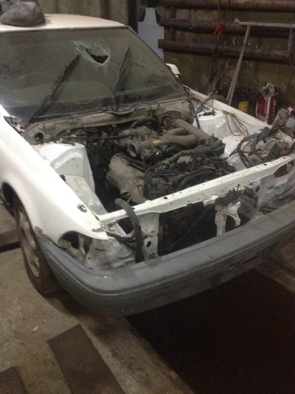

Но обо всем по порядку. В преддверии свапа были произведены следующие работы:
1) у хорошего человека купил автоматный колокол и переходную пластину на коробку w серии, пришлось отдать ему эньги, но не много.
2) почитав мануалы по превращению балки GX в JZX решил, что я в общем то не тупее и решил самостоятельно изготовить. только кто то пишет надо убирать 1,4 см, кто то пишет 1,6, и самое интересное у всех все встает как родное) проведя сложные расчеты я взял среднее арифметическое значение в 1,5 см, отпилил, приварил, и был таков! Надеюсь, что мотор встанет. Фоток к сожалению нет(
3) Посмотрев цены на маховики, которые начинаются от 10 тысяч рублей, я понял, что я вообще за кастом всеми своими конечностями! В итоге токарь переточил мне маховик с первого гоночного на второй джедайский. подошло правда не с первого раза, пришлось везти еще раз, но ска все встало.
Имея эти 3 кустарные изделия можно было начинать все собирать в одну кучу, но обстоятельства как всегда были против меня, а точнее у меня просто опять закончились деньги и отпуск)
В итоге поставили балку на место, на нее сверху положили мотор, потому что подушки как оказалось тоже надо было дорабатывать, но времени уже не оставалось, все это дело закинули в грузовик и отвезли в ангар на временное хранение моему дяде, т.к. у меня места в гараже пока нет, как продам таз так затолкаю его в гараж и понесется душа в рай.
Итого, что имеем: Куча запчастей, которые нужно собрать в одну кучу и заставить как то работать.
Итого, что предстоит:
1) собрать кучу запчастей в единую конструкцию и заставить ее как то работать.
2) заменить лобовое стекло
3) дать ума капоту, который загнуло во время транспортировки ( я вроде говорил что у меня все через опу)
4) перебрать переднюю подвеску
5) срастить проводку (бегите глупцы!)
6) что то придумать с выхлопной трассой
7) завести, поехать, намотаться на столб (а я говорил что у меня все через опу? не помню…)

тоже проделал тоже самое, установил 2ждея на мехе 1г. сегодня выехал первый раз. Сцепа отлично держит на 225 кто бы что не говорил… но на сколько хватит время покажет, потом поставлю от сурфа на 236, просто больще не влезит у меня колокол сварен из двух а не через пластину

сцепа у тебя не выдержит, слабовато 225 мм для джея
да я знаю, что оно все по очереди будет отлетать, сначала сцепление, потом коробка, потом редуктор) ну это уже в процессе) сильно валить н нем я не собираюсь (наивный), потому дай бог походит
керамика за 6к выдержит))
ну как спалю такой так поставлю керамику)
ну еще можно переклепать, за 1500р керамические пластины на обычную сцепу))
можно и так) до этого еще дожить надо)
О, переходная пластина тема, дорого?!
4500 р плстина. если что обраайся
