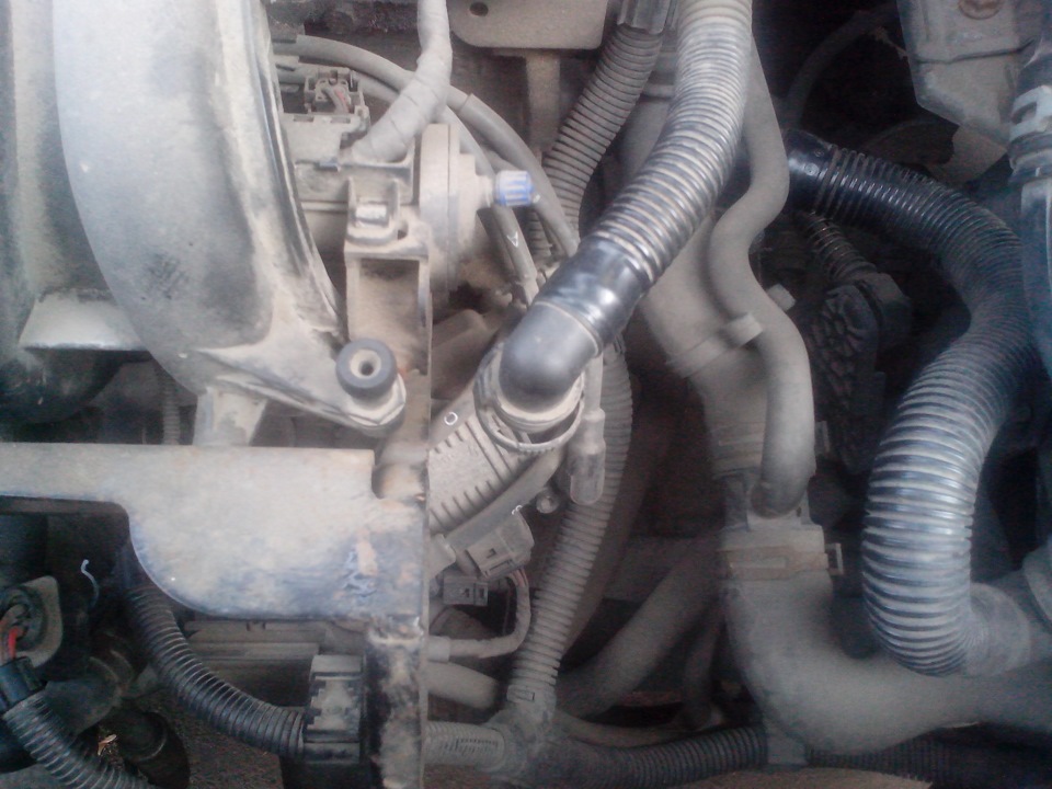

Иногда в сырую погоду появился симптом подколбашивания при трогании машины, уже начал грешить на сцепление, но дело не в нем как оказалось.

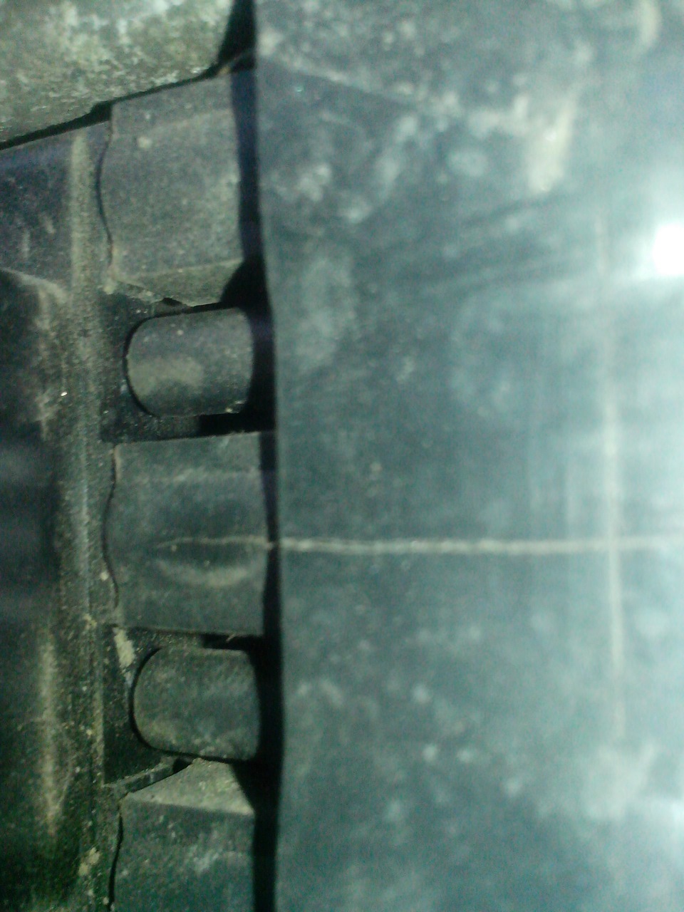

Диагностика эту неисправность выдает не всегда. а именно пропуски зажигания и работу на трех двух цилиндрах. Причем это происходило не постоянно. Решил заменить катушку и провода — и проблема ушла. Катушка у нас в самом неподходящем месте стоит. Эти же проблемы могут возникать у большинства владельцев авто с двигателем 1,6 bse. Чтобы добраться до катушки надо снять моторчик вторичного воздуха, она прям под ним. Старая катушка вся была в трещинах, один провод и посадочное место аж позеленели.
Запчасти на фото: 06A905409P

Если не секрет, какова стоимость З/Ч на сегодняшний день? У меня похожая проблема с пропусками.
провода оригинал, катушка "беру".
по цене покупал запчасти летом. Вот партномера 06A 905 409 P — 4500 руб, катушка ZSE003 — 4600 руб. Как-то так.
Спасибо большое.
