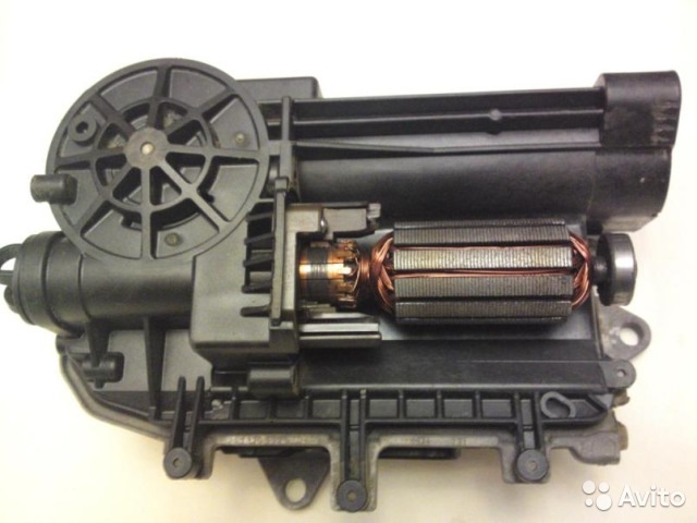

Дорогие друзья, с периодичностью — раз в неделю у меня стала загораться и мигать буква F на панели, т.е. коробка переходит в аварийный режим.
По наблюдениям происходит это по разному:
— Иногда после прогрева авто, как только начинаю трогаться
— При включении любой передачи ( А или R)
— На ходу загорается и МИГАЕТ "F" и соответственно глохнет (было один раз)
Раньше я скидывал клему с АКБ, ждал чуток и все ок.
Сейчас еще проще — тупо глушу, потом включаю зажигание (не заводя) и трынькаю туда сюда джойскиом (A, R, N). После чего выключаю зажигание, вытаскиваю ключ.
После этого все ок.
Но сегодня заметил еще одну вещь… мне показалось, что в этом процессе еще участвует и ручник.
Вопросы:
1. Это щетки в Изе? (замена и от чего ставить? Говорят что идеально подходят щетки от дворников ГАЗЕЛИ)
2. После замены щеток нужна ли адаптация, т.е. OpCom? Или я просто не уеду из гаража?
3. Влияет ли на работу Изитроника ручник? (как например стопы, лампочки).

Скажите может кто знает у меня изитроник переключает только в спорт режиме.куда лезть.щетки поменял и показал, кстати адаптацию тоже сделал.
подскажите, поменял щетки в изике после ошибке F, ошибка пропала но за место нее появилась новая " — -", что она означает?, и что я сделал не так?
что сделали не так… Снимите клемы с изи, и снимите клемы с акб, потом все поставьте обратно, но мне кажется, что либо плохо припояли щетки, либо какой то глюк в проводке… Хорошо бы диагностику опкомом сделать.
