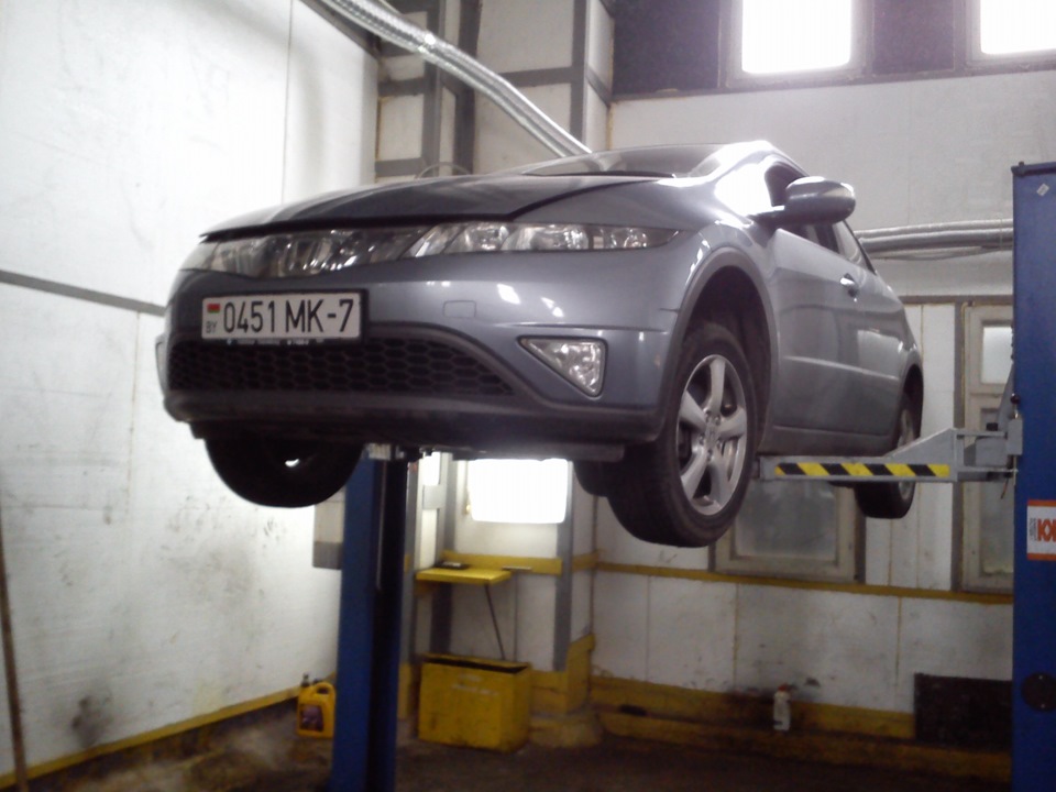

Ситуация следующая:
месяц назад заметил слабый звук при повороте руля на месте, звук был похож когда поворачиваешь колеса на снегу на морозе(скрип короче) -вниания не обратил
походу эксплуатации авто звук увеличивался
в итоге скрипит(как будто метал о метал трется) постоянно, даже в движении при повороте руля в любую сторону, кстати когда лежачие проезжаешь и руль не ворочаешь тоже поскрипывает-повизгивает
что ето, кто подскажет? может масло в ГУРе поменять…или у меня Электроусилитель?

ТОлько хотел написать что опорники по описанию, а оно вот уже.
Тоже стали скрипеть. Думаю заказывать как койлы приехали))
спасибо всем кто откликнулся!
Сегодня все проверили.шаровые в норме.оказалось что это подшипник сверху на стойке амортизатора просто загрязнился!Разобрали, смазали- все ок!
Поможет, к сожалению, на 2-3 месяца… Только замена вылечит, проходил, жду тепла чтобы поменять опорники вместе со стойками.
буду смазывать до посинения)))
Кстати, для статистики — какой пробег? У меня заскрипели под 95 000, вот родной ли? :) А смазывать, я два раза смазывал — плюнул, часа 2 разобрать-собрать — не стоит оно этого.

Вообще по описанию напоминает смерть опорных подшипников.
на 1.4 тоже электроусилитель!
на 1,8 у всех электроусилитель, на 1,4 фиг знает. попробуй регулировочную шайбу рейки выкрути посмотри, может там чего, заодно и смазочки туда добавь. Ну и надо смотреть откуда скрип идёт из салона или из под двигателя.
