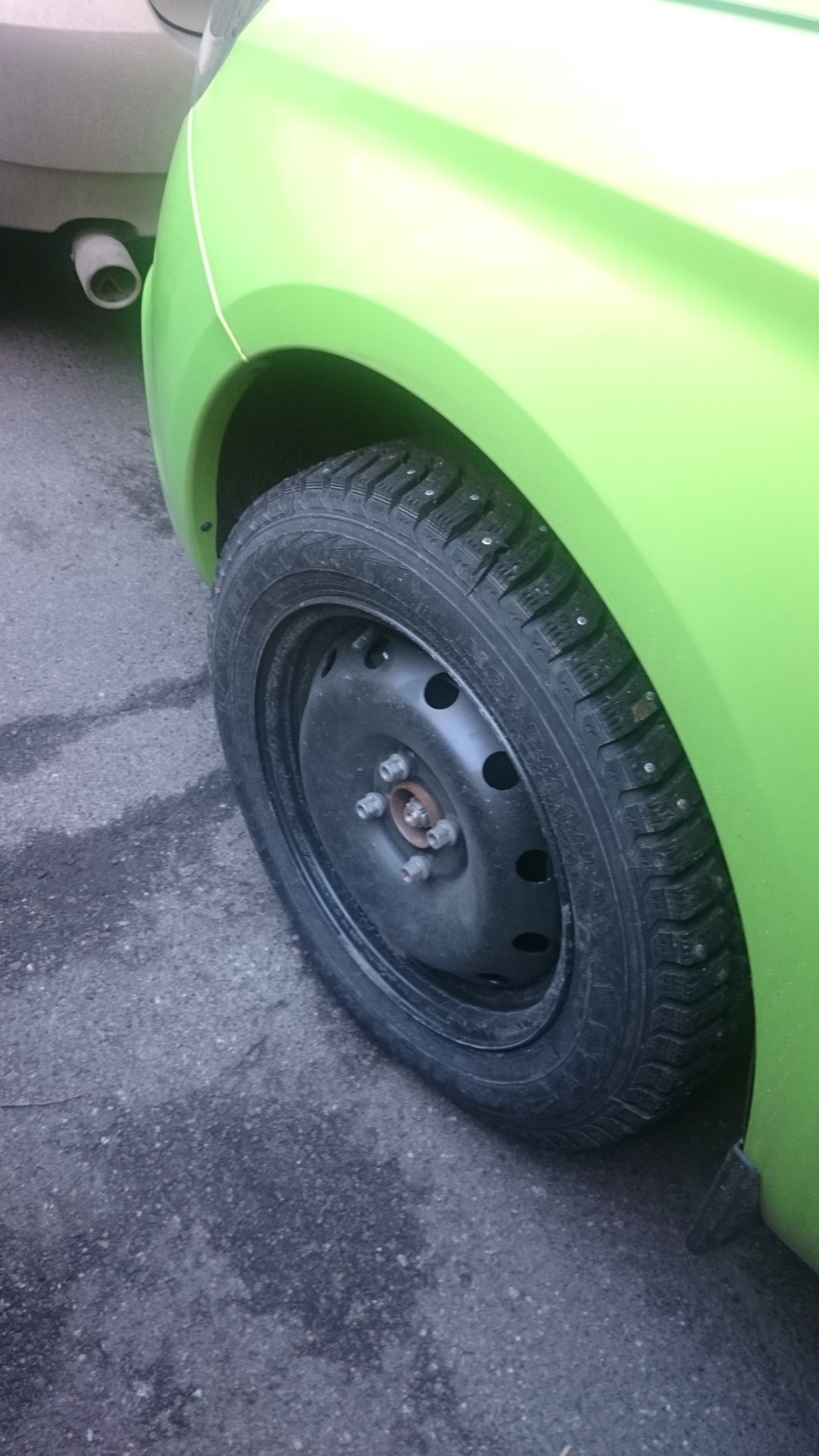

Перешел я на зиму, диски поставил штампованные r15, и тут у меня возник вопрос, почему на задних колёсах есть колпачок ступицы, а на передних нет?) в Интернете узнал что у владельцев Логанов и Ларгусов так же, и то что они там не нужны. Интересно как-то.
А вот чашки амортизаторов закрыты пластиковыми заглушками, вот тут приятно стало))

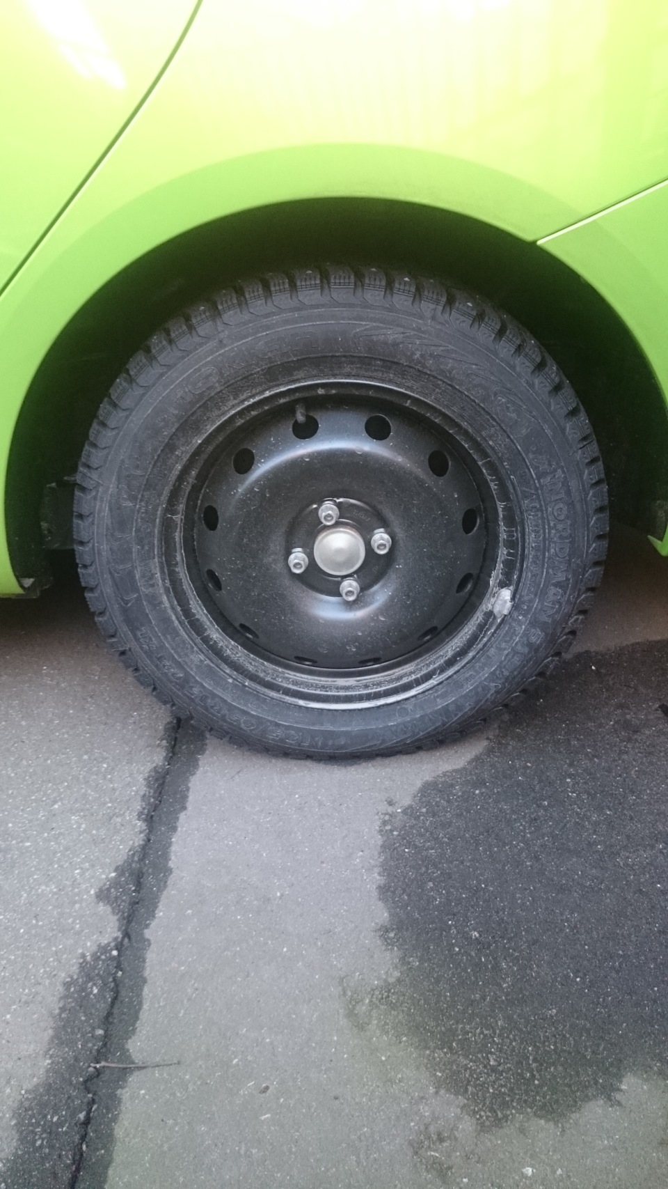

Колпачки от задних колёс подходят на передние. По крайней мере у меня на Логане подошли. Ну или на крайний случай берёшь колпачки от двенашки, грееш зажигалкой усики и немного их разгибаешь. Встают как родные. Ну или мохно комплект колпачков от бюджетного Ларгуса взять.
на гранте 2012 года тоже небыло спереди заглушек ступицы, докупал и ставил.
На второй калине такая же ситуация.
у меня было 2 2х калины, заглушки были
спереди подшипники закрытого типа и там не нужны колпачки, грязь туда и так не попадает, вот и не ставят.

да, сзади на рено подшипники по другому устроены, поэтому ставят крышку.
Я из-за этой крышки чуть не пролетел с ковкой на Кангу, еле влезла эта крышка по глубине в ЦО диска. Пришлось снимать на диске заглушки в диске.
точно так-же подшипники устроены. конструкция узла другая.

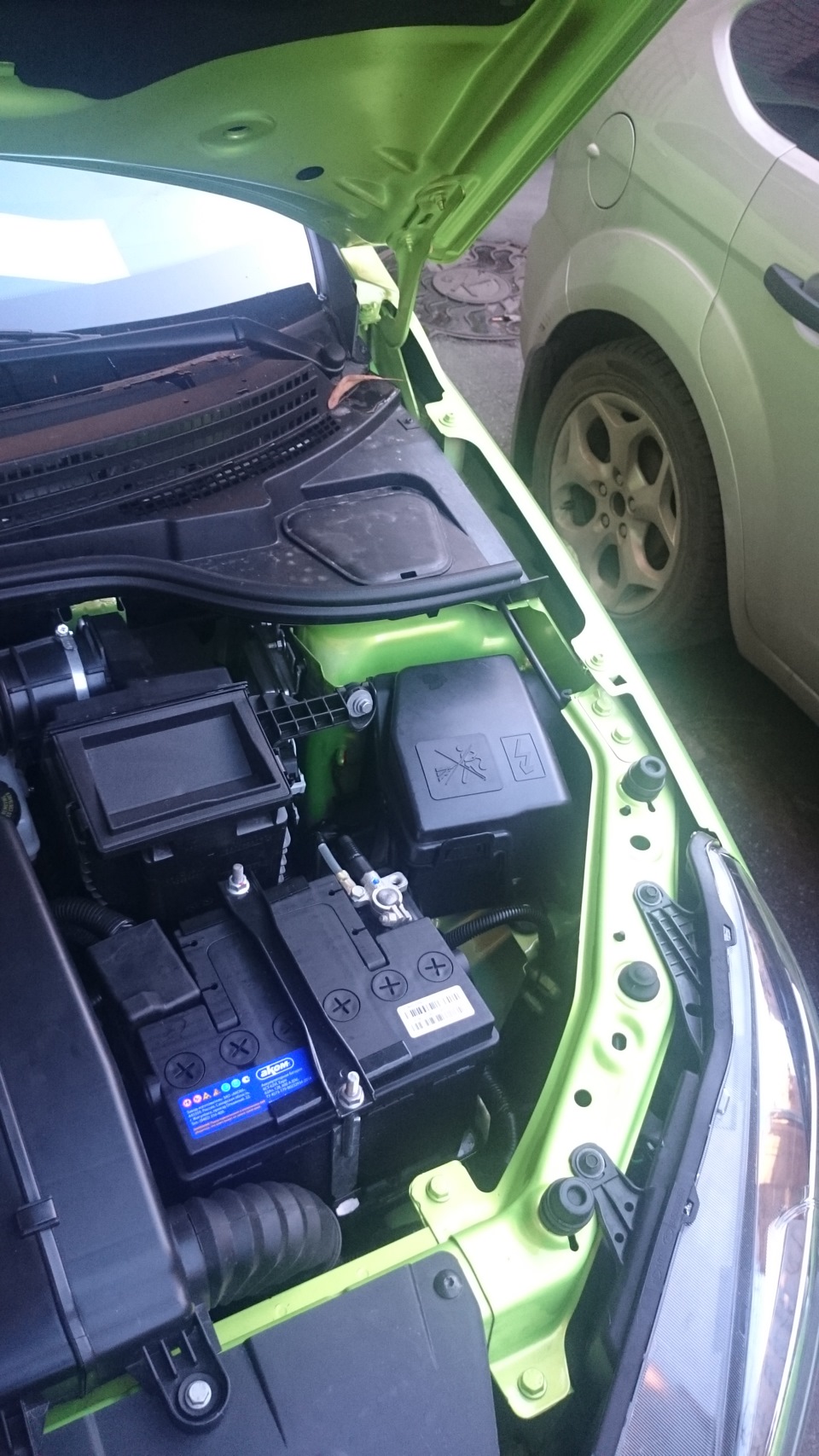

Что то не пойму)) Двигатель мыть нельзя? Я про крышку на предохранителях
Специально показано чтобы предохранители не залили, на шеврале круз также
SSS64121988
Это везде так, вроде, на предохранителях
Нет, на VAG зонтик нарисован, это говорит о том что можно.
SSS64121988
Можно, если осторожно

Привет. Сегодня ездил к дилеру Лада. Хотел посмотреть, подходят ли колпаки от Логана. Не судьба- ВЕСТ в продаже еще нет. Так как? Походят?
Ну если у меня штампы r15 от логона стоят, значит подойдут
А диаметр внутреннего отверстия диска (DIA) 60,1?
www.drive2.ru/l/8415147/
ЦО с Логаном одинаковое вроде (60.1), должно подойти.

С переди заглушки не нужны на всех П/П ВАЗах. От туда вода в подшипник не проникнет
у Весты разболтовка 4х100?
Да, Как у Рено Логан, Лада Ларгус. Штампованные диски стоят от Ларгуса.
В задней оси стоят регулируемые подшипники, поэтому они плотно закрыты колпачком.
В инструкции по ремонту " Момент затяжки гайки 158…192 Н.м (15,8…19,2 кгс.м)" как то многовато для регулируемого подшипника. Да и по внешнему виду он больше похож на девяточный, чем на класику.
Я почему то подумал чо там стоят подшипники из двух частей.Ну если такой момент, значит они обычные, двухрядные.Ошибся немножко.
да так и есть, что вы мозга делаете, обычные двухсоставные подшипники с барабаном, там есть колпачок, потому что подшипники в смазке, а передние без колпачков, потому что там закрытые подшипники и в середине идет ШРУС и гайка на него.
Короче спереди подшипник закрыт полностью и со смазкой внутри, а сзади открытые подшипники в смазочной ванне, корпусом наружним у которых служит барабан. На моей лохматой Ауди(86год) такая конструкция и на вашей весте тоже самое, инженеры блин

подразумевается, что ты будешь ездить на литье, а эти места закрываются декоративными колпачками литья, ну и не увидишь =) банальная экономия
раньше подходили эти колпачки от десятки, подойдут ли на весту, не знаю
Зачем вам эти колпачки?! Какой в них смысл?! Чтобы резьба на гранате не заржавела:)))))
ну сами же на свой вопрос и ответили =)
меньше грязи, ржавчины
да и смотрятся с колпачками интереснее, более завершенный вид
к тому же на лады они стоят по 20р за штуку
Можно самому так сделать. У меня на пятнахе тоже самое
Спереди они не нужны у меня на лансере так же
Это автоваз оставил нам "поле" для доработок и допила модели
На поло так же, многие ставят сами, однако замечено что при эксплуатации дисков большого диаметра ступица перегревается и заглушка отваливается.
Сами установите, а то все будет в ржавчине, не думаю что колпачок дорого стоит!
У меня на приоре тоже нет колпачков на передних и на солярисе тоже. Мне где-то попадалась информация что с какого-то года ставит автоваз на перед ступицы закрытого типа, и там, мол колпачки не нужны. Интересовал этот вопрос, потому что на приоре 2008 года колпачки были и спереди и сзади. Прочитал, что мол теперь они не нужны и успокоился. Хотя сейчас зиму ставил, гайка на ступице ппц как заржавела, так что хз…
На отцовской калине 2005 года тоже были, по этому я удивился почему на весте нет их.
На Peugeot 407 такая ситуация. Сзади есть колпачки, а спереди нет. НО! Это обусловлено конструкцией. Сзади стоит ступица, которая и подшипником является(как-то так) и если крышку не закрывать, то туда просто будет попадать вода и кирдык. А спереди в поворотный кулак запрессован закрытый подшипник, потому крышки и не надо.
В вышеупомянутом Солярисе все так же. Спереди — подшипник, сзади ступица. Но задняя ступица сконструирована так, что там это отверстие глухое и соответственно крышки никакой не надо.
В Весте не видел, но можно полагать, что там все точно так же.
Nickich
Приора 13г., спереди стоят.
На калине 2 2014 точно так же у меня.
На гранте тоже сам покупал. На передних не было.
У меня такая же ситуация, у дилера спрашивал, еще при приемке, местный манагер и персональный, впали в ступор и обещали связаться со мной по этому вопросу…но так никто и не позвонил и не ответил.
Подъедьте к диллеру и ему задайте этот вопрос.Гляньте на площадке на такие же машины.
на грантах люкс то же самое. Ччем связано такое отсутствие не понятно, то так идет с завода. Экономия видно
Вот это сэкономили))))
ale55
на гранте с литьем вообще один сзади стоял)
чашки ароматизатров?) наверное аромат хороший стоит)
Мишу Табуреткина наверное посмотрел, у того тоже "ароматизаторы блестящие, хорошие. дорогие". Кто видел — тот поймёт
RitcherV
ахаха) Наоборот видимо)) Раз закрыли крышками :DD
RitcherV
Сори, исправил, с телефона пишу и не углядел как т9 всё взял в свои руки.
на грантах с литьем такая же фигня
