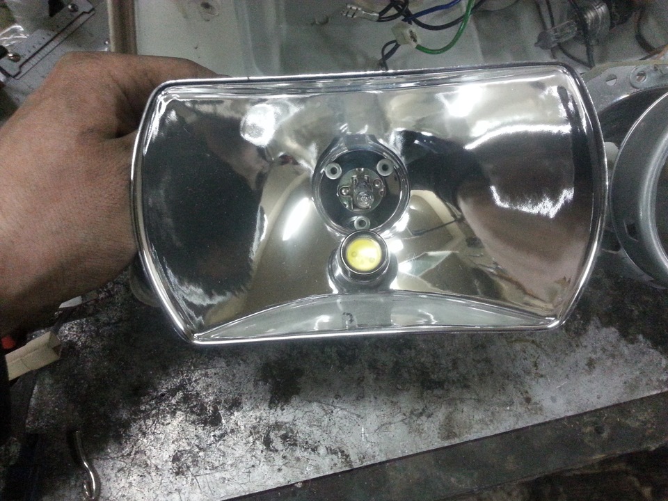

Что нам понадобится:
1) Снова "Eagle Eye" 2шт.
2) Изолента.
3) Паяльник с принадлежностями.
4) Шайбы 2шт.
Для моих фар больше ни чего не понадобилось т.к. они сделаны разборными после установки линз. Для своих смотрите по обстоятельствам.
Приступаем:
Снимаем фару с машины и кладём её на верстак:
Берём "Eagle Eye":
В этот раз мне в руки попали чуть другие, но это было даже лучше т.к. они по резьбовой части оказались более подходящими для данного варианта.
Снимаем стекло:
У меня оно после установки линз стоит на уплотнителе и скобах.
Снимаем декоративную маску:
Вынимаем станину из корпуса фары и вытаскиваем из штатного места патрон габарита:
Подбираем шайбу с внутренним диаметром подходящим к диаметру резьбовой части глаза, а наружным больше отверстия в отражателе под лампу габаритного огня:
В моём варианте глаз хорошо подошли шайбы от крепления вентилятора охлаждения двигателя, да и как раз нашлась парочка.
Вставляем глаз со стороны отражателя продев провод, одев шайбу и накрутив гайку:
За счет большого отверстия в отражателе смещаем глаз максимально вниз:
Затягиваем:
У меня был сточенный ключ на 10, но можно и плоскогубцами с узкими губками.
Зачищаем от лишней длинны слой наружной изоляции, зачищаем концы проводов и на плюсовой провод обжимаем разъём "папа":
Т.к. у меня есть хороший кримпер (обжимные клещи) то я просто обжал, а если у вас нету кримпера то обжать как следует плоскогубцами и пропаять.
Далее одел на него корпус разъёма:
Минус глаза припаиваем к ПЛЮСУ лампы ближнего света:
И изолируем:
Далее начинаем собирать.
Вставляем станину в корпус аккуратно уложив провода:
Не забываем защелкнуть станину на регулировочные болты и протереть лампы спиртом и отражатель от следов касания рук если задевали за них.
Соединяем провода:
Плюс глаза подцепляем к полюсу от габарита, а минус габарита изолируем что бы случайно не задел за плюс дальнего.
Ставим на место маску:
Ставим на место стекло:
Далее устанавливаем фару на машину, подключаем всё на место и незабываем заново отрегулировать фары:
На левую фару у меня ушло около 45 минут со снятием (минут 10 искал шайбочки для крепления глаз плюс фото), на правую потратил уже около 25 минут (плюс минут 20-25 на выставление линзы).
Правую фару было необходимо снимать в любом случае т.к. при установке линз завалил в ней линзу немного вправо и требовалось выставить её в горизонт.
Теперь о работе: включаются вместе с габаритами и тухнут при включении ближнего света фар. Сделал специально вместе с габаритами что бы сзади машину тоже было лучше видно да и подсветка щитка приборов работала для большей информативности в пасмурные дни.
Плюсы данного варианта:
1) При работе в режиме ДХО не горит лампа о неисправности ламп (т.к. примерно равный ток штатным лампам габаритов и плюс сопротивление нити лампы ближнего света), но загорается при включении ближнего света фар. Как подпункт: если сгорит лампа ближнего (как и любого габарита) то БСК сразу уведомит об этом когда будет включен режим ДХО.
2) Безопасно для проводки т.к. ток потребляемый глазом примерно соответствует току потребляемому одной лампочкой габарита (разница в сотые ампера — специально замерял)
3) Ни каких реле, а только законы проводников и полупроводников.
4) Внутри фар им нестрашна ни какая влага даже если у них проблемы с герметичностью (привет китайцам).
5) Высокое расположение.
6) Ни каких внешних изменений внешнего вида машины.
7) Легко можно вернуться к стоку без видимых следов.
8) Нить лампы ближнего играет роль добавочного сопротивления для снижения напряжения приходящего на ДХО что продлит их жизнь при незначительном снижении яркости свечения самих ДХО.
9) В принципе соответствие тех. регламенту по расположению и подобие "канадскому" варианту ДХО.
