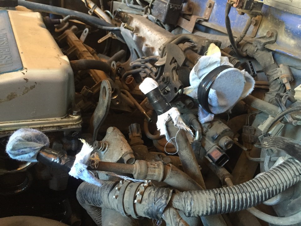

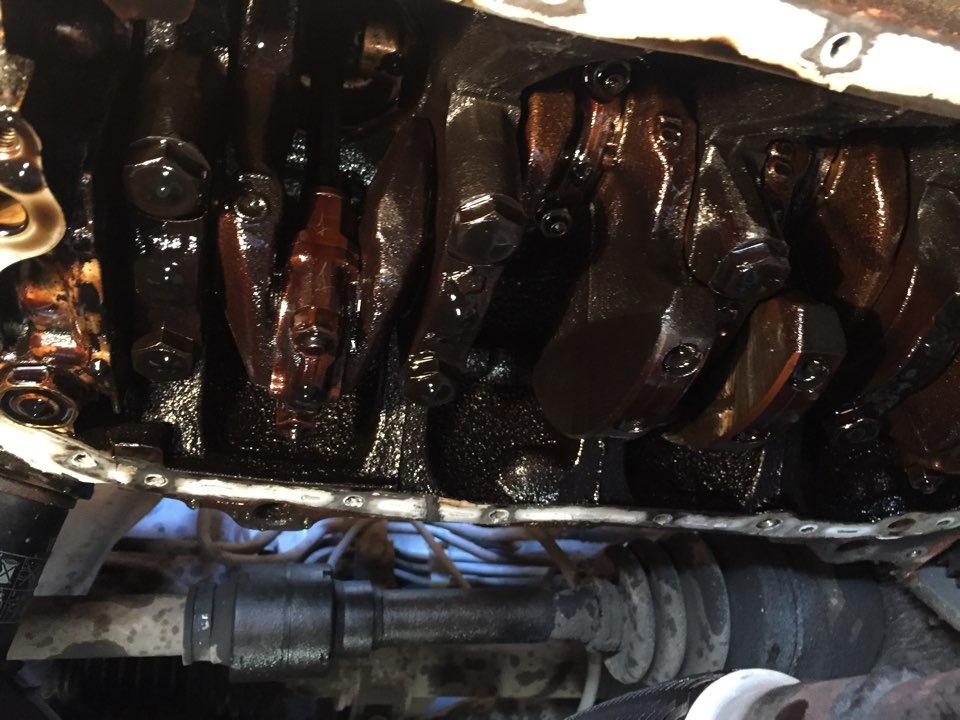

Проездив на ней месяц или полтора ( залив в двигатель 2 канистры по 4 литра шела, которые предыдущие владельцы оставили мне в багажнике ))!

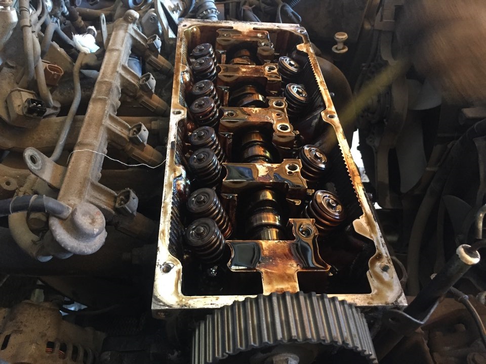

Я задался вопросом, а именно начать лить в него дешевый хлам (добить мотор )или же перебрать его и больше об этом не думать )) По сколько легких путей мы как правило не ищем! Да и судя по отзывам друзей, у которые имели опыт эксплуатации митсубись)) на 4 g моторах жор масла, это следствие залегания колец, от не японского( мягко сказать ) качества гсм! Либо износа сальников клапанов которые, как сказал предыдущий владелец он заменил !

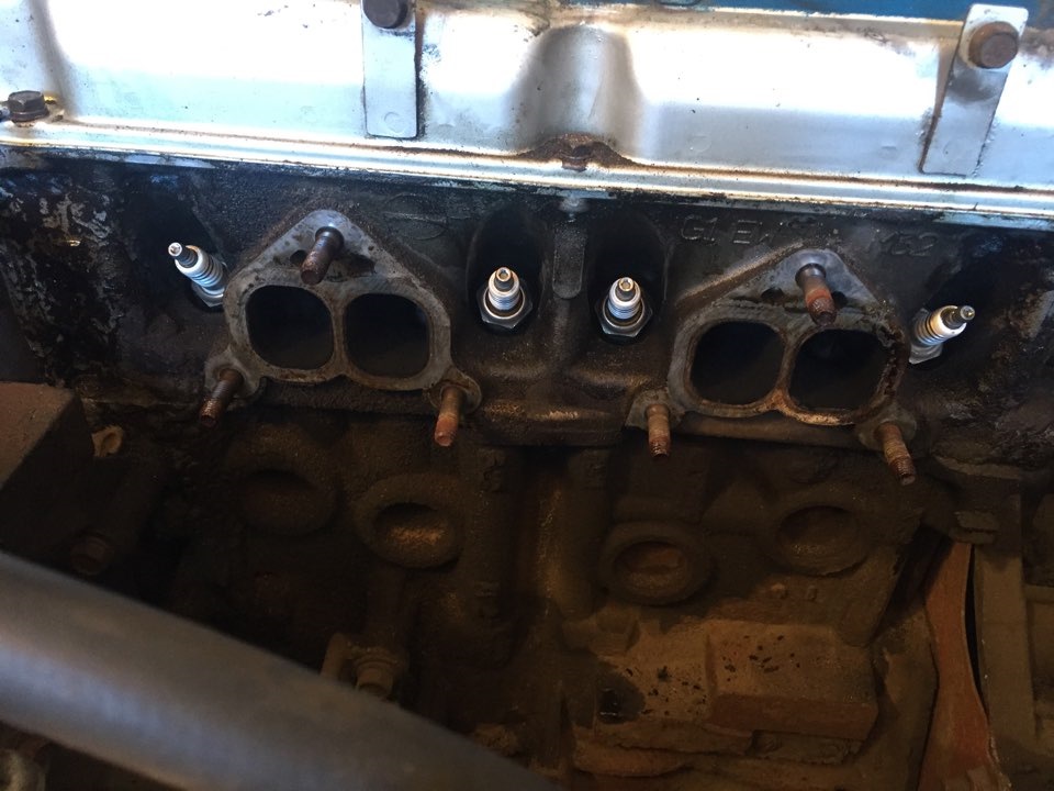

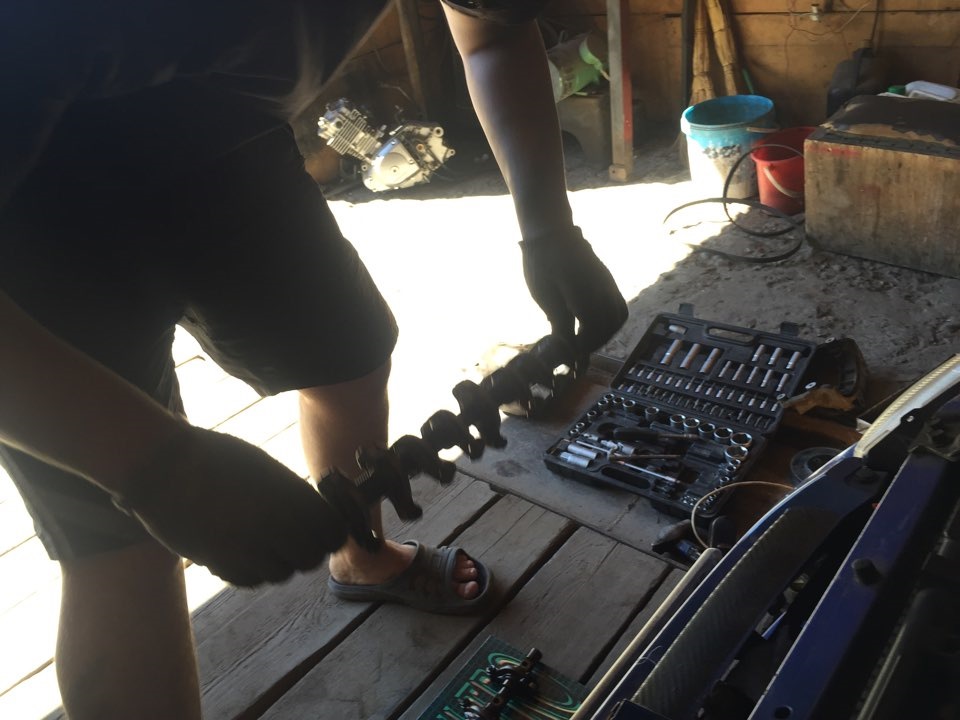

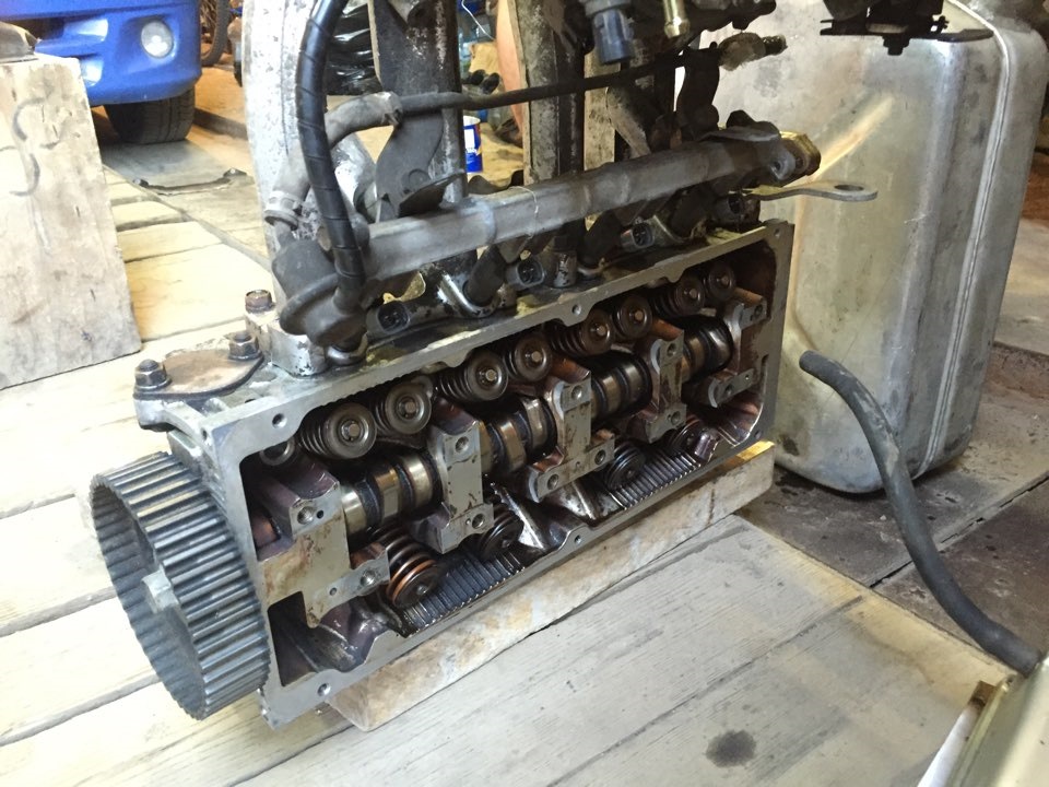

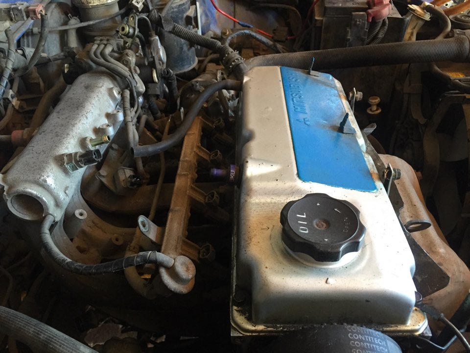

Тоесть купив 2 прокладки, кольца, и колпачки, можно забыть про то, что Масло может пропадать из двигателя !
Что и сделано было по времени заняло 12 часов с 2 перекусами и сажанием картошки))
А результат кто бы не говорил про то, что не делай с 4g13 от всё равно будит жрать масло это не правда уже пробег подходит к 15000 после перебора!
Масло как заливаешь так и сливаешь!
При том этот мотор ходит в таких не человеческих режимах в виду своей маломощности))) по 50 раз в день крутится до отсечки.
Странно, что он вообще живой а не жрет масло нет!
Да и когда начали собирать было обнаружено, что тот, кто менял ремень грм до нас, ошибся на один зуб и я ездил на поздней сильно фазе)))) поэтому кольт особо не пер))
