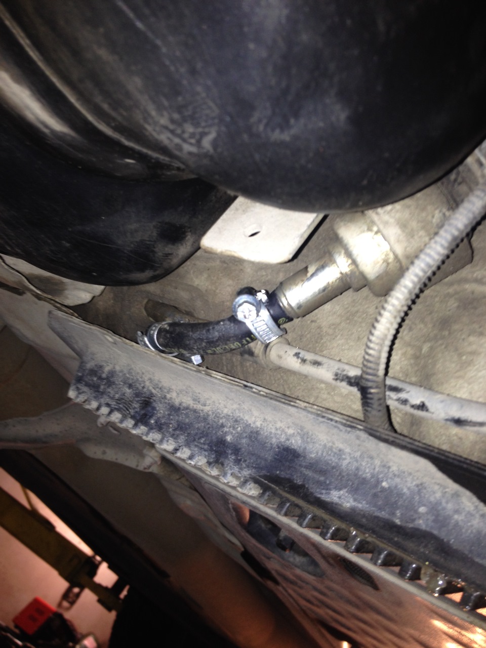

Заменил в третий раз топливный фильтр
И заметил, что позади фильтра, есть небольшой шланчик, как мне показалось с обратки в бак, он был весь в трещинах, заменили на нормальную "японскую" резину.
