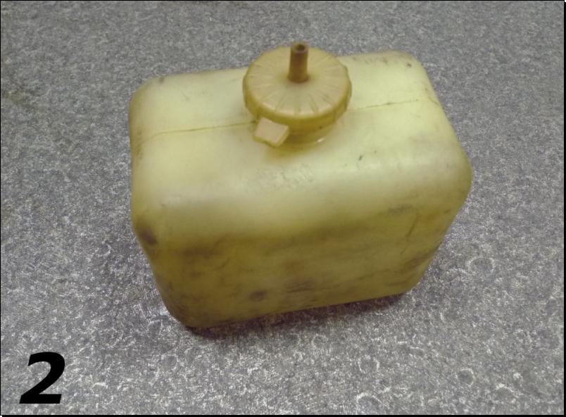

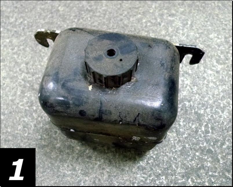

Бачок металлический со второй серии, был в друх разных вариантах, с приваренными ушками для более ранних машин, когда он размещался на моторном щите, и в отдельном кронштейне, перенесенном позже на левый брызговик. Этот же алюминиевый бачок на ранних третьих сериях стоит. Пластиковый идет со своим кронштейном, и устанавливался на более поздних третьих сериях. А вот у первых серий никаких бачков в принципе быть не может, омывателя у них просто нет.
Комментарии 16
На тройках 63 64 годов? У звезды у самой первой не было системы омывателя, но ближе ко 2 кажется ставили, или только на 2?
Только со второй серии, и то переходки обходились без него. Тройки 63-64 годов, да. Л-ки.
Спасибо. А в чем прикол коротких водостоков на 3 с 63 годов?
В том, что они остались в наследство от 2-й серии.
