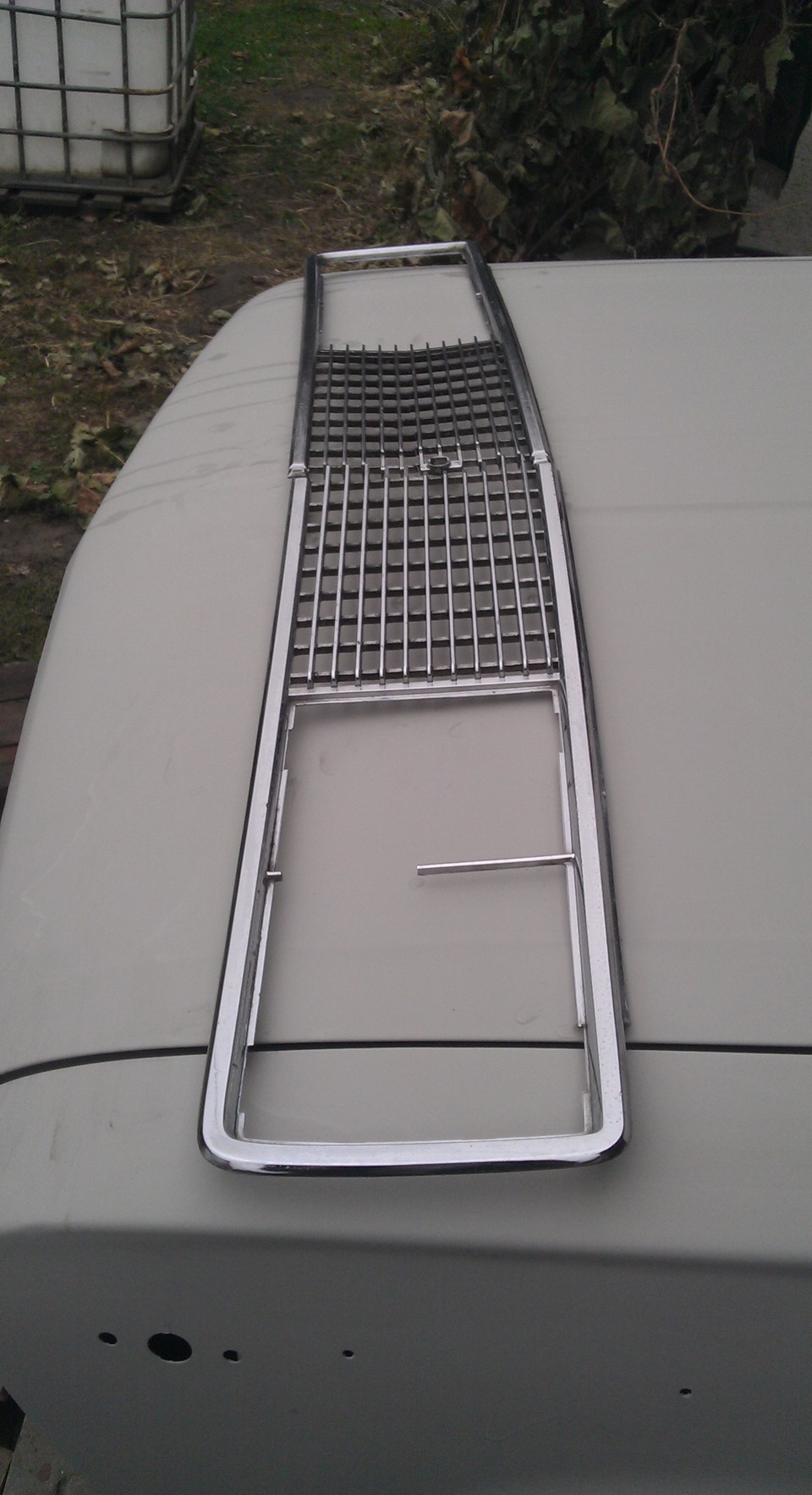

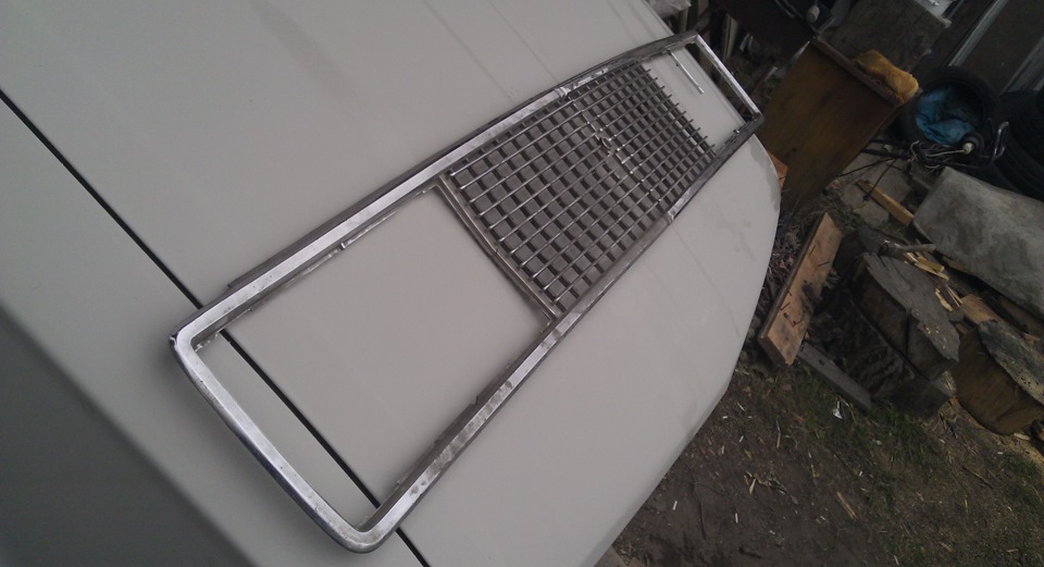

Всем привет, сегодня роскажу о дедовском способе отмывки хрома.Нам понадобится вода, тряпка, можно взять зубную щетку для более сложных мест, и так-же цемент!Значит берём тряпку смачюем её водой, вмакуем в цемент и трём, цемента и воды не жалейте, так-же за поверхность хрома не бойтесь он не повредится.За сегодня я отмыл решетку, задние катафоты и дверные ручки, результатом доволен как слон!Удачи!)

Чистил водой и фольгой, результат нормальный: убирает помутнения и ржавчину.
