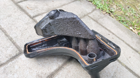

Подскажите где найти мембрану а не покупать весь целиком.
А то пишут мол то что экзист и автодоком показывают замену от фирмы GP не подходит.
Может что то от форда или ещё чего ? Кто опытом поделится или номерок даст ?!

подходит. уже менял
На этот мотор подходит. ?! Скажи как крышку снимал ?!
снимал с корпусом фильтра все промывал ставил новые прокладки. крышка просто на защелках
