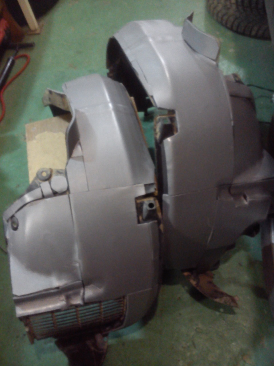

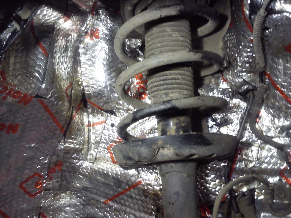

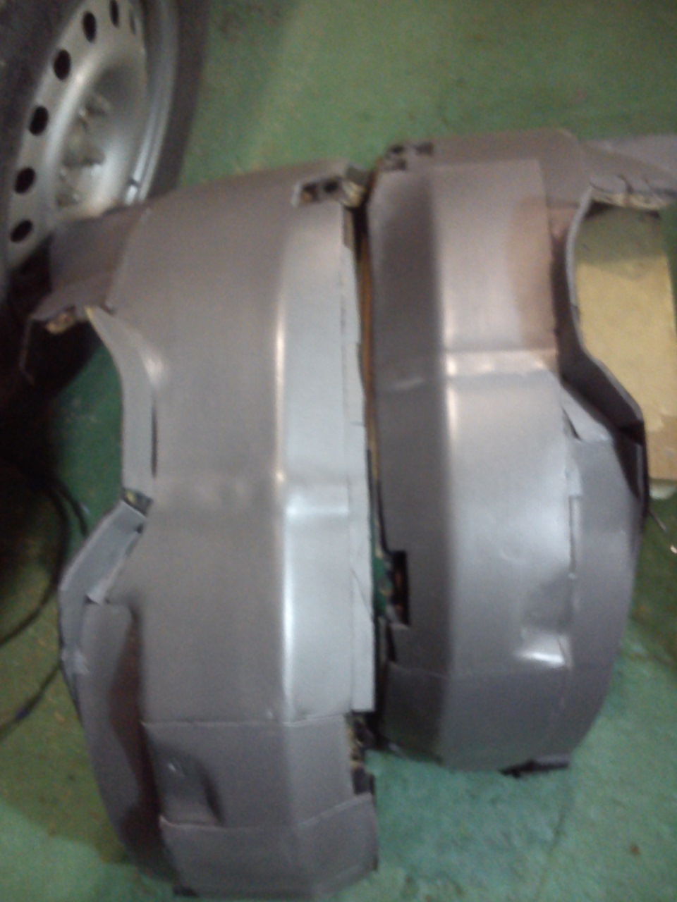

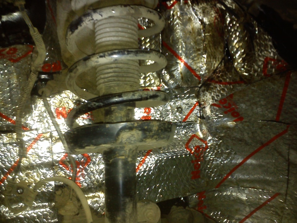

Вскрыл передние подкрылки для осмотра. Обнаружилось большое количество грязи, с двух колёс 5 литровое ведро.Вымыл арки, прошёлся обезжиривателем, обработал кордоном, после засыхания мастики проклеил виброй а подкрылки шумкой залепил . По наблюдениям стало тише % на 30, ну хоть так.

Надо было под вибру клеить, снаружи другое клеится
что под вибру клеить?
До этого я написал бред. То что ты наклеил снаружи noiko вибру, клеится внутрь, приведу пример Шумофф: L2+ Комфорт 6, снаружи Шумоff Layer, но опять кто как клеит
тоже нужно подкрылки заклеить…
Я наверное мало понимаю в ШВИ, но такого не видел ниразу.Обычно все обклеивают в салоне, а у вас снаружи.
Да эффект изнутри намного лучше, я пошёл по лёгкому пути.
Всё, понял!
gegevanovich
Да почему… и снаружи тоже лепят, объясняют что отражение от фольги будет обратно идти на улицу, а не в салон, типа поэтому тише становится. Ну и если прокатать вибру полностью и хорошо, тогда еще и антикор улучшенный будет.
