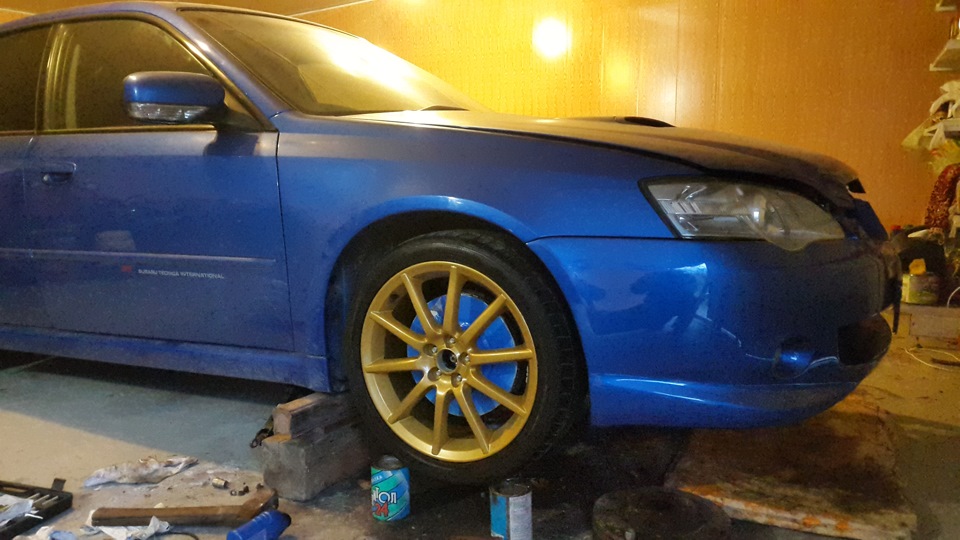

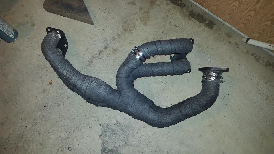

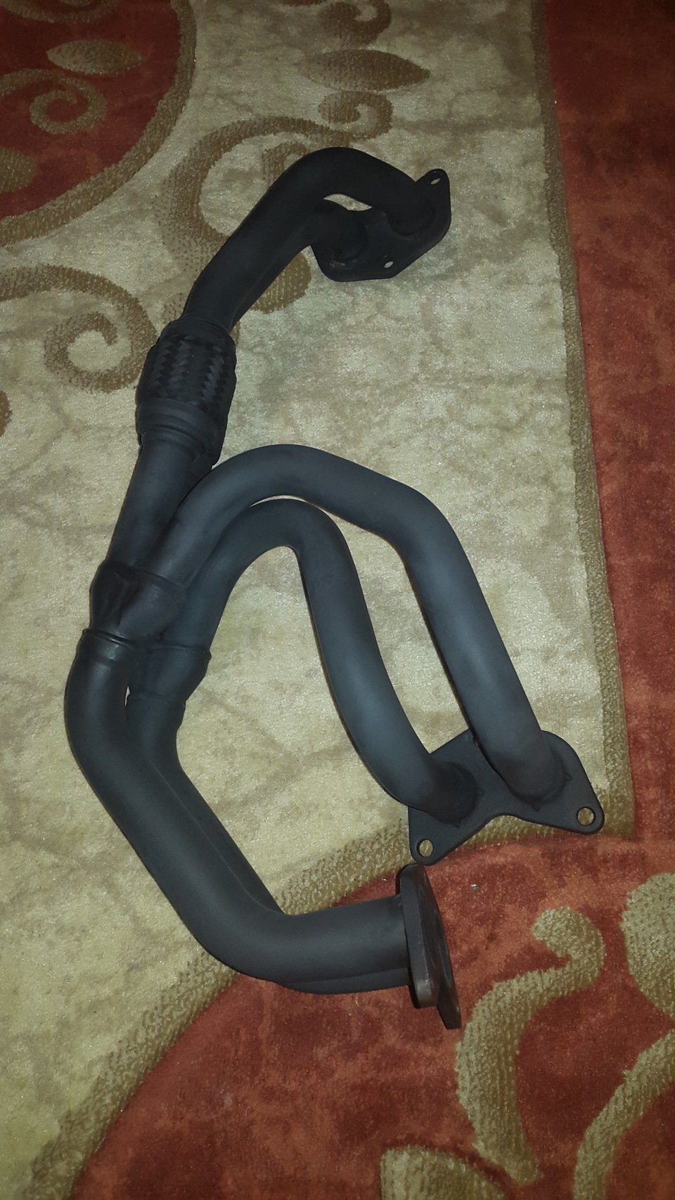

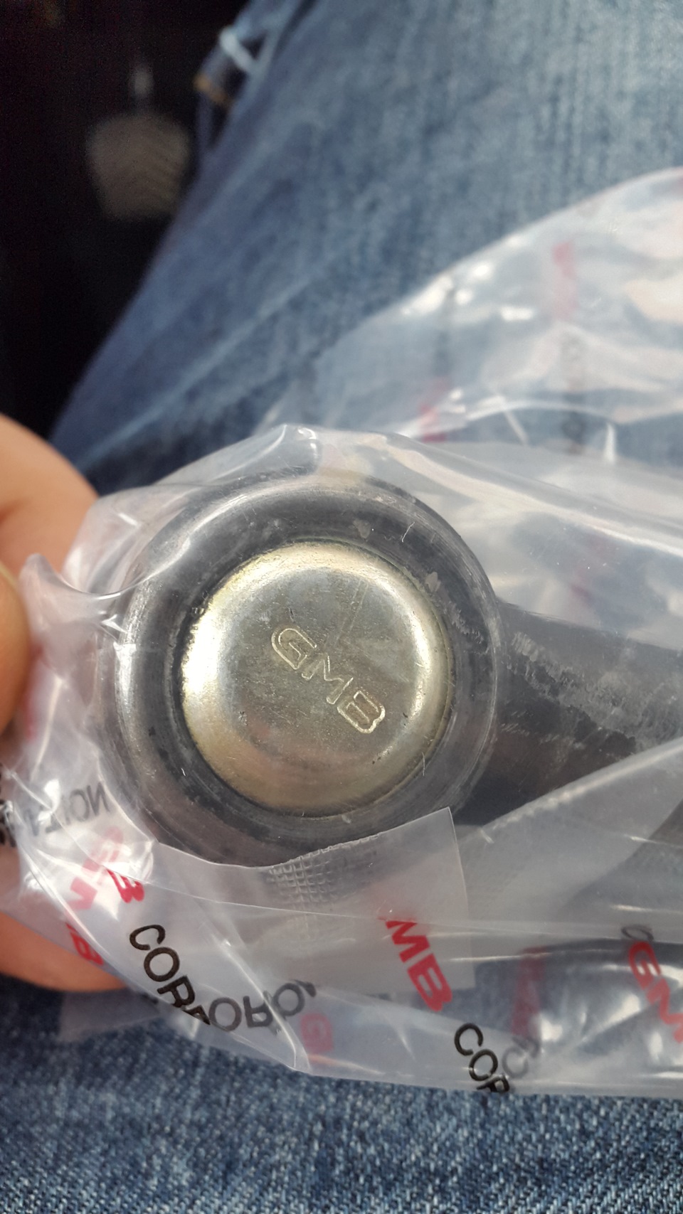

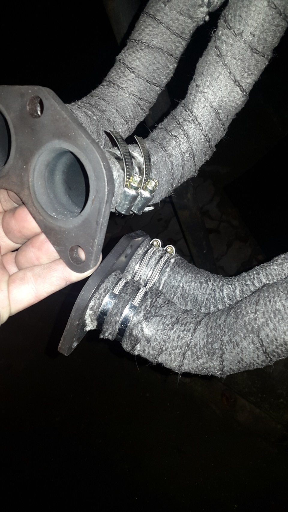

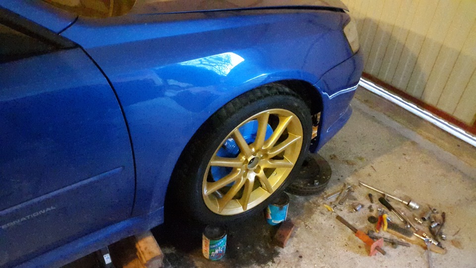

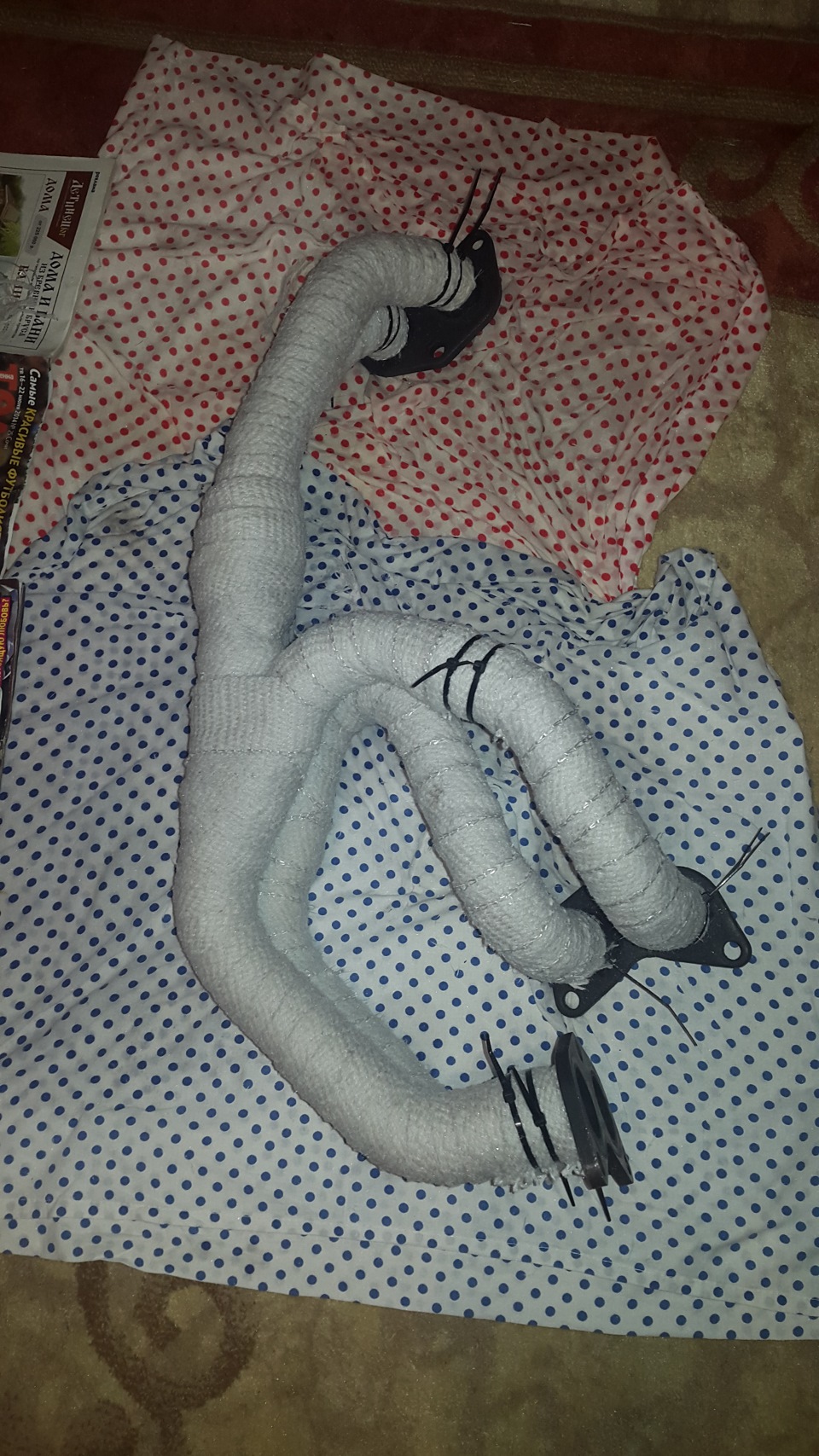

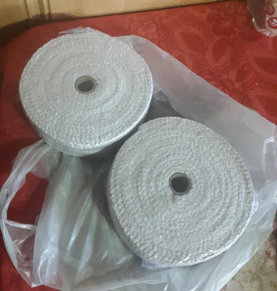

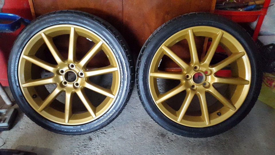

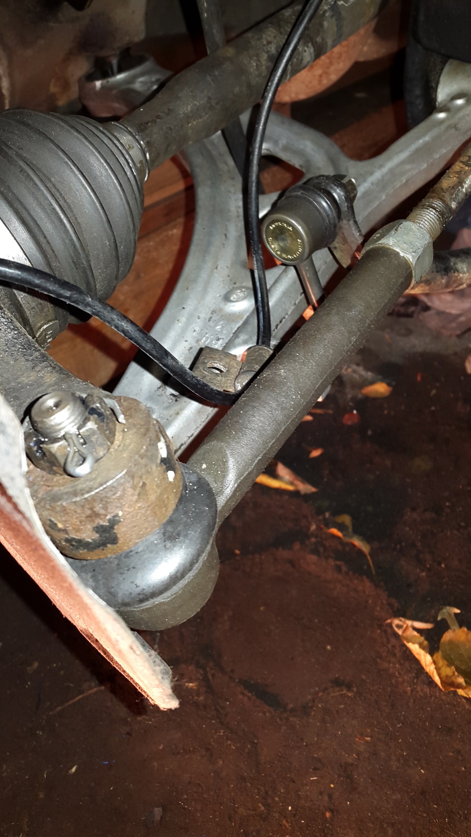

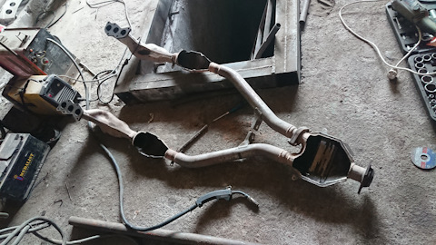

Привет всем! Продолжим пожалуй. Дошли руки до выпускного коллектора. Сразу скажу бюджет у меня не резиновый и посмотрев цены на брендовые термоленты у меня появлялась в глазах печаль. Исходя из этого была куплена керамическая термолента нонэйм количеством 2 рулона как продавец сказал по 6м каждый. Понимаю что не комильфо но всё же интересно сколько проживет. Далее всё как положено покрасил коллектор, намочили ленту, отжали и принялись с женой за занимательный квест за что спасибо ей огромное. Двух рулонов хватило как раз. Затем ленту припылил сверху термостойкой краской и посадил на хомуты. Коллектор готов к установке. Еще произошло то что я ждал с нетерпением))) резина наконец увидела покрашенные диски. Отбалансировались четко первый диск 15г второй 25г чему несказанно рад ну и сразу же примерил их на машине с проставочкой. Скажу что с проставками в 5мм я получил именно тот вылет что и хотел от этих дисков. Ну и на последок поменял рулевые наконечники. Выбор пал на GMB и сразу поменял гайки контрящие их на большие и толстые))) так как пока откручивал старые умудрился послизывать на родных грани. На этом пока всё друзья. Спасибо что читаете. Всем мир над головой!

как спустя время ведет себя термолента?)
Шоколадно. Правда очень долго выгорала!
