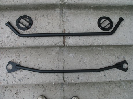

Перед тем как взять е30 многих послушал.В основном интересовали особенности кузова.
В ходе "исседований" выявилось что у машин таких годов выпуска начинает "вести" кузов, при соответствующей эксплуатации и если мотор стоит "тяжолый". Якобы стаканы начинают сходится друг к другу.
Ну вопрос понятное что "частично" решится распорками. Начал искать в этом направлении и вот наткнулся на описание изготовления своими руками. С чертежами и фотками.
У каво такие стоят покажите/расскажите каков эффект.
Я склоняюсь к тому чтоб сделать их регулируемыми.
Взял отсюда, и чертежи все есть)
www.e30club.ru/221-e30-tuning-body-rasporka.html#

первая партия распорок приехала, на днях придут мои))) и перед и зад с регулировками!

зад вчера поставил…эмоции только положительные!
задница теперь более "собранная", вот на днях инсталлирую перед и буду отчетить!
я о том же, что зад собранней становится, кто бы что ни говорил.

у меня стоят перед, зад.на подходе распорка днища.там же на клубе есть чертежи
пошел к тебе в БЖ)
там надеюсь есть об этом подробности?
подробностей особо нету.точнее чертежей.поскольку перед зад делал один человек по чертежам из инета(он сам находил).а среднюю намутил по чертежам с е30клаб.ру.на выходных буду ставить.

вот плоскость которая крепится к стаканам должна облегать форму стакана, если она будет плоской, будет давить на точки крепления, потом там стаканы трескаются, если совсем правильно, она должна быть алюминиевая

Распорки нужны, тем более 30-ке, у нее слабенькие стаканы, на кабриках даже дополнительные косынки на стаканы, еще с завода приваривали.
По правильному, распорка должна быть не регулируемой, то есть она устанавливается на заведомо живой с правильной геометрией кузов. Ну а это редкость) Вот глянь в мануале размеры геометрии кузова и промеряй свой.
Если не прав, поправьте! я за истину!
Ну по ссылке там размеры распорки как раз с учетом геометрии, я думаю что у меня она уже не заводская)
Буду ставить регулируемую и настраивать под чутким присмотром развального стенда)
