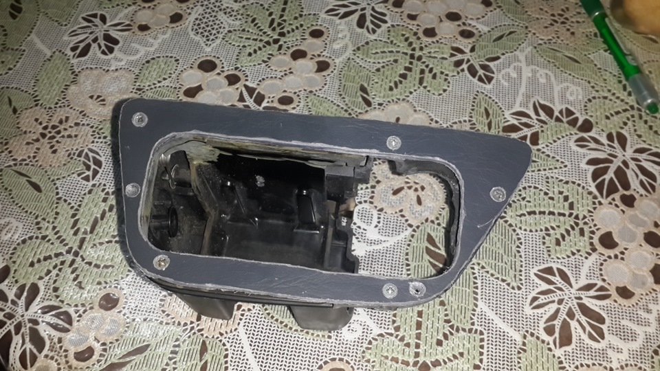

После того как установил Очечьник на потолок, думал куда запоставить маршрутный компьютер Multitroniks. Очень полезная штука !
Параметры двигателя, температуры наружного воздуха. И вообще помогает до сантиметров парковаться назад.

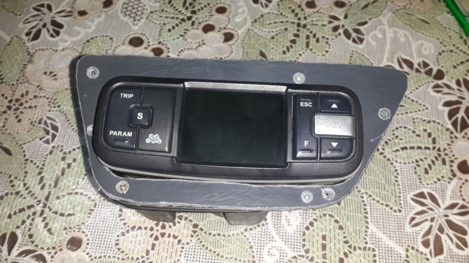

Остановился вот на таком варианте.

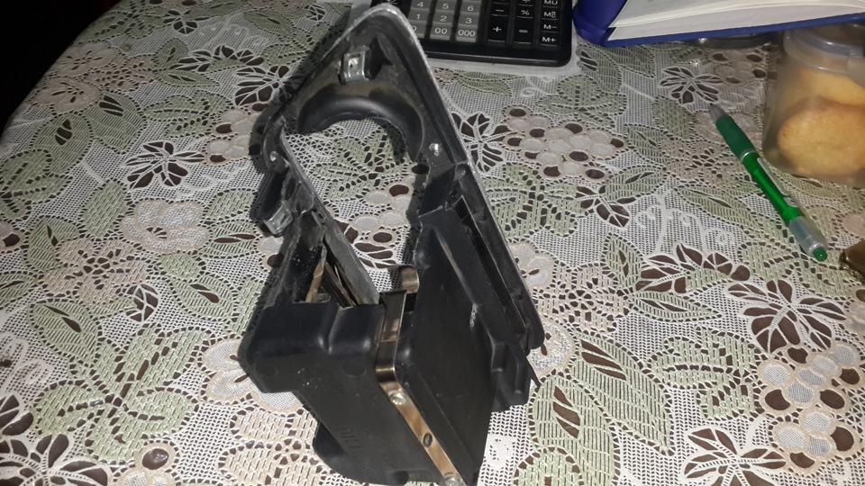

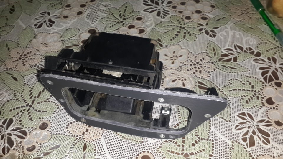

Купил на разборке пепельницу, это на тот случай если все вернуть в зад к заводскому, и если не получиться.
Дырявил- обрабатывал шоб вошло. Нахлобучка на шурупах это пластмасса от стаого бардачка. И получилось вот так.
2 вопроса ! Чем убрать щель внизу. И как замаскировать шурупы.

Я бы сделал так:
В мебельных магазинах продаются "шляпки" пластмассовые любого цвета — вставляются сверху в шляпку самореза, т.е саморезов не будет видно и стоят копейки.
Щель бы я закрыл самоклеющимся молдингом(хром) по периметру, брать там же — есть любой ширины.
ИМХО: Должно получится очень даже шикарно!

Шляпки неее. ! Купил вчера шпаклю специальную для бамперов со Стекловолокном. Теперь пробую. Первый раз такую работу выполняю
А какой номер маршрутный компьютер Multitroniks?
Multitronics VC 731

И как его ты подключал?
Подключал по универсальному режиму. В инструкции есть

Замазать шпатлевкой стекловолоконной и щель и шурупы, затереть, вывести универсальной шпатлевкой, а дальше либо покрасить либо пленкой.
Подумываю об аквапринте !
исходя из увиденного, первое что приходит на ум :
купить пленку в цвет панели, либо черную…на вкус кароч и сверху поклеить.ИМХО
