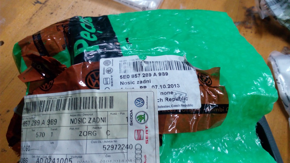

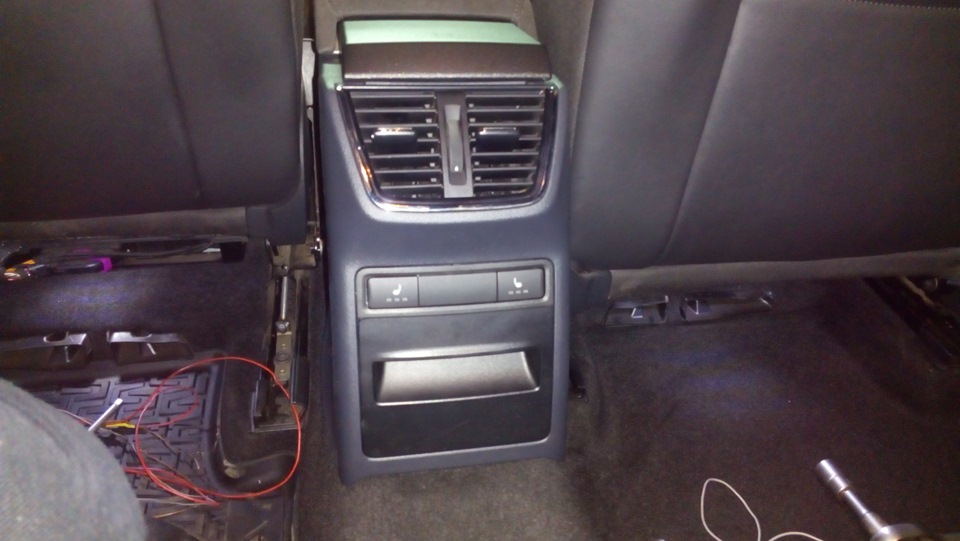

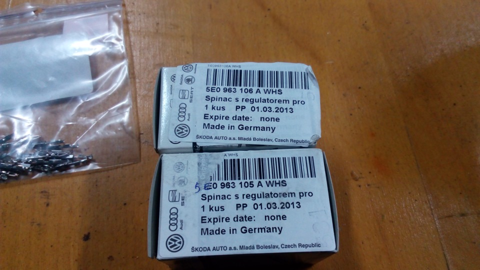

Всем привет, решил и я замутить себе обогрев задних сидений.Долго искал задние маты обогрева и нашел, у хорошего человека Sterel, за что ему огромный респект и уважуха.Кстати, у него же я купил и подголовники повышенной комфортности, за что ему опять же огромное спс.Так вот, о чем это я, а, да об обогреве, купил я все для инсталляции .Еще раз перечислю, потому что сам попал на неверные источники.Итак, что нужно

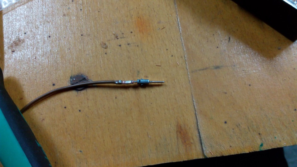

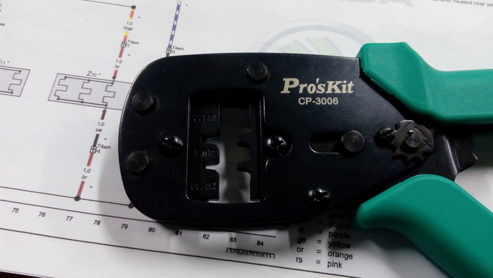

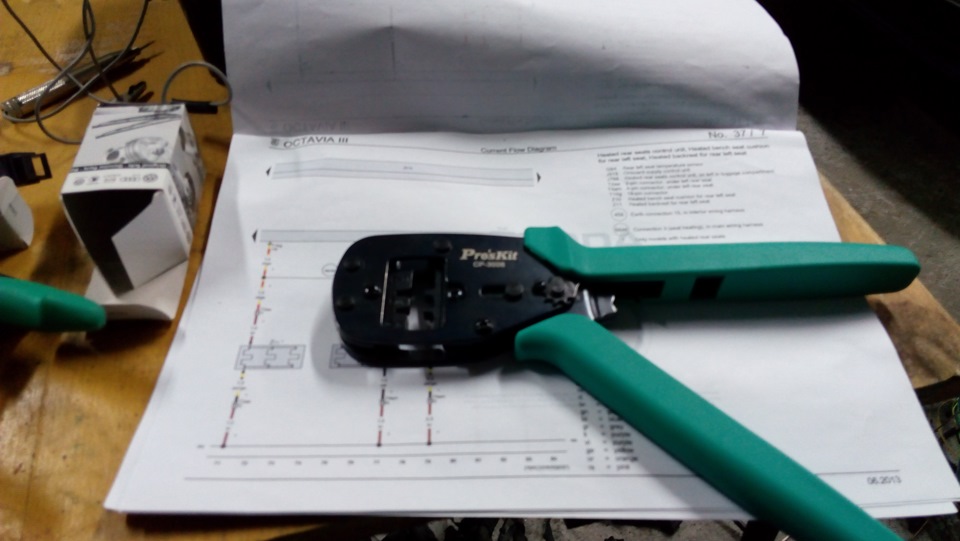

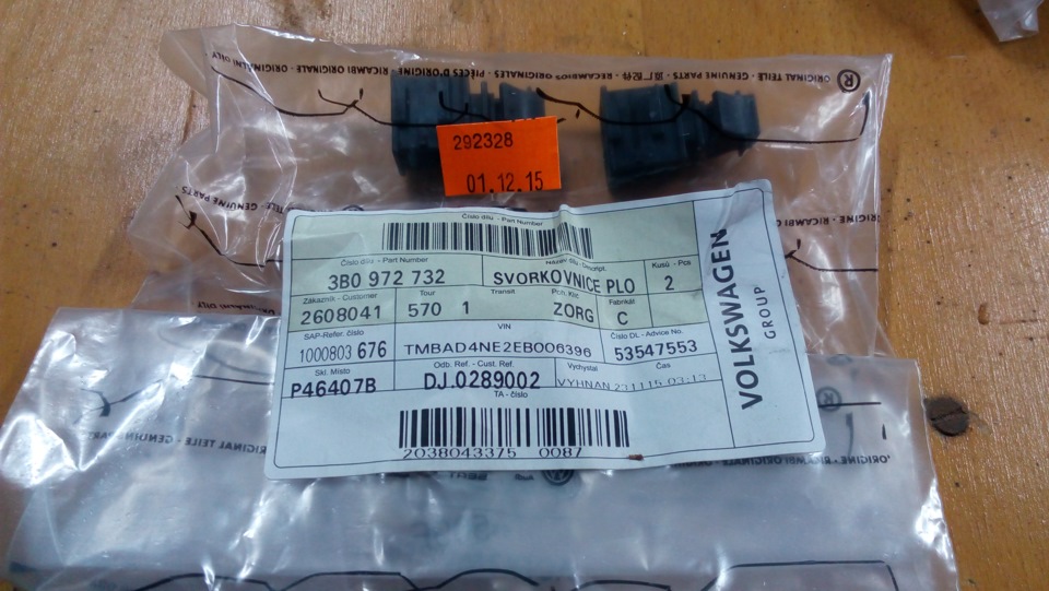

Ну и самое главное, я купил себе кримпер, для тех кто не знает, это такиещипцы для обжимки автоклемм

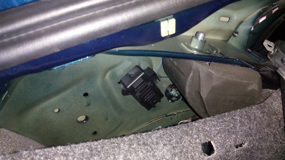

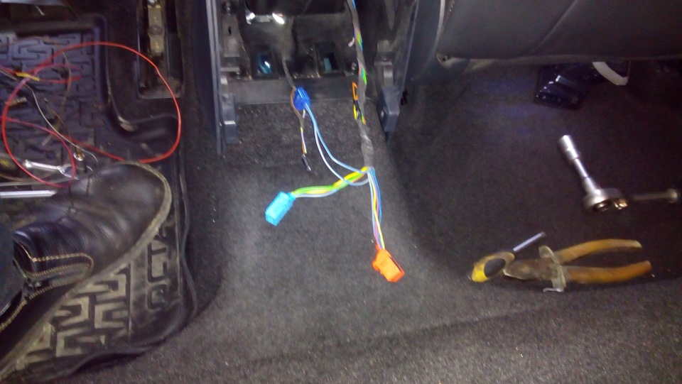

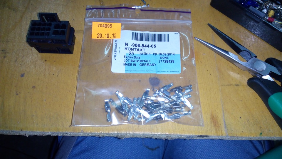

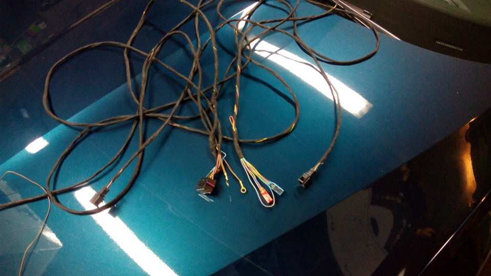

Кстати, цена тоже не маленькая, но, как говорят, когда берешь в руки, маеш вешь. вобщем все разобра и по схеме собрал новую проводку, по цветам -как штатная, фото прилагаю

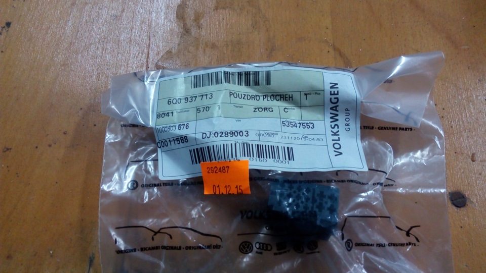

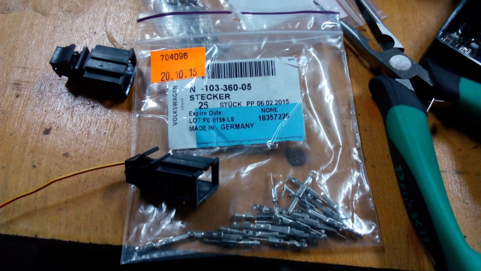

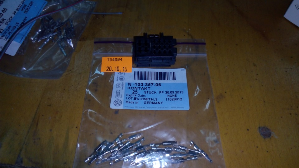

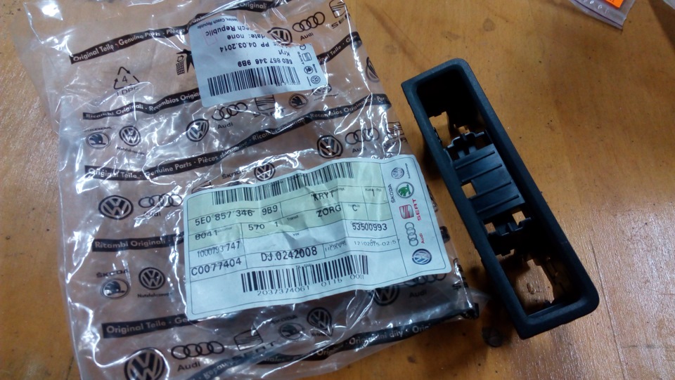

А вот пины которые я покупал
И провел оставшиеся 4 провода вперед, для подключения к бцм и блоку предохранителей.Потом прописываем в 9ом блоке, только одисом, Вася не катит, ииииии нихрена не работает.устал, плюнул, напился водки и ночью меня осенило, не подключил массу от блока управления. Так что будьте внимательны, а водка рулит, проясняет сознание.Теперь доволен как слон, да и сынишка сегодня одобрил, а это многого стоит.Всем добра, будут вопросы, задавайте, отвечу.Пока, удачи всем и Мирного неба нам над головами.

А пепельница другая по размеру нужна ведь? ее артикул есть?
честно не помню, но эту же можно слегка сверху подточить и будет тебе счастье(я сделал так)
это хорошая новость )) чем точили?
vbrjkf1982
А на сколько отличается примерно ?
Где то на 1 мм.

Я ее подточил так, что даже не видно

а розетка 220 не нужна, ни разу не пользовался.
точно, и про розетку и водку :)
Молодец, всё отлично сделал! )
Ну, тогда уже надо было замутить и розетку на 220В между кнопками.
Не нужна она мне просто, но мысль была, а так хочу поставить колумбус 2

Ну у меня через Васю не получилось, нет той графы включения этой функции. А может легче мне одисом было, чёрт его знает
Ясно. Ясно.
vbrjkf1982
На последнем Васе вроде видел такой пункт…
