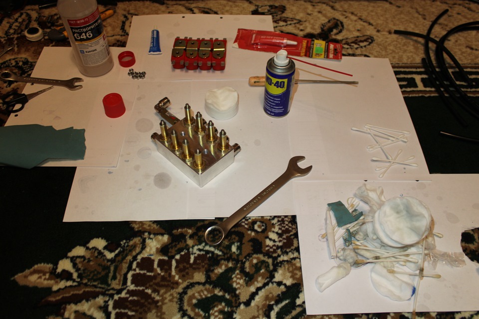

В моей системе используется два влагоотделителя — один осушает подаваемый компрессором нагретый воздух перед входом в ресивер (он собирает больше всего воды), другой осушает уже остатки влаги в воздухе перед входом в блок клапанов (ну и собирает кучу ржавчины летящей с ресивера)
Исходя из этого за сохранность блока клапанов можно не беспокоиться — ничего лишнего туда не попадет, воздух там максимально чистый и сухой, но плановое обслуживание проводить необходимо!
Запчасти на фото: 210118
В принципе пневма в зиму готова, советуют залить в систему специальный антифриз для пневмосистем, думаю попробую на всякий случай, у нас хоть морозов жестких и не бывает, но мало ли примерзнет…
