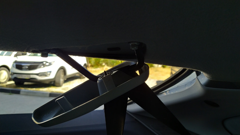

Снимаем съемником пистоны крепления потолка. Купите заранее в запас хоть пару новых. Как аккуратно я не снимал, но при установке один сломал…Так что придется докупать.

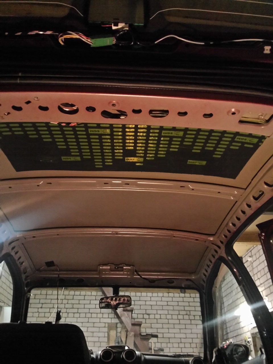

Обезжириваем метал
Обшивку потолка вынимал через крышку багажника.
В проемы наоборот пшикаем Мовиль из аэрозольного баллона.
И в задней части авто тоже в районе маленького окошка и задней двери обрабатываем Мовилем.
Вырезаем лист и после примерки наклеиваем оставляя по 3-5 см с каждой стороны.
Листы стараемся использовать максимально большие, чтоб было мало маленьких кусочков.
Используем алюминиевый или как его называют металлизированный скотч по краям.

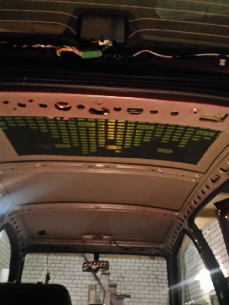

Незабываем использовать прикаточный ролик, у меня вместо него самоделка из подшипника.
После этого подготавливает другой материал.
И наклеиваем его
Как то так
Вот
так
получилось.
Шумоизоляцию потолка проводил по стандартной схеме. Как уже делал не раз и на Нексии и на чужих автомобилях. Материалы 1. Скотч лента СИЛА металлизированная 48ммх10м 1штука 220руб 2. Противошумная изоляция SGM АлюМаст Альфа 2 (М2Ф) лист 0,5х0,8м/2 мм 3 листа 3*270=810руб 3. Противошумная изоляция SGM Унитон 3004 ВП лист 1,2х1м/4мм 1 лист 250руб 4. Антикоррозийное покрытие Мовиль Kerry KR-948 1л аэрозоль 1 штука 195 руб Перед сборкой поменял плафон освещения салона с обычного на люксовый.
Сколько не смотрел статьи про ШВИ потолка, никто не клеил на края скотч алюминиевый, а мысль ведь очень правильная. Молодцом. Звук стука капель по крыше в дождь теперь пропал или еще не проверял?
Нет не проверял, сделал только вчера. Да и авто пока из мастерской не выезжало. Купил, пригнал, поставил на учет, получил номера, загнал в мастерскую и пошло поехало… Планирую первый выезд как раз к первому января…Так что пока идет строительство.

Нет не приклеен. Клипсы, пистоны, пластиковые держатели- кто как называет. 7штук на крышу.
потолок идет на клипсах? разве он не приклеен?
