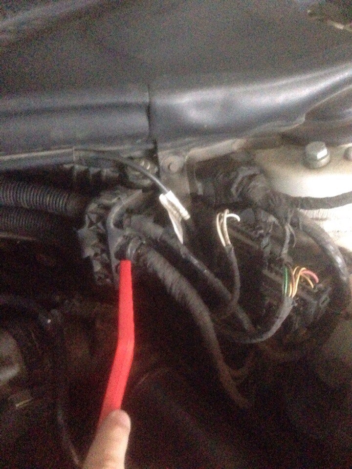

Я сразу думал что ошибка в проводке, И добрый человек с именем Артак скинул мне фото где примерно кроется проблема. Это фото я показывал мастеру в ОД и только с 3го раза они нашли проблему…
Решение
Где-то в этом месте снимайте с проводки всю защиту и досконально рассматривайте каждый индивидуальный проводок. Как в итоге мне сказали у диллера.Один провод просто оборвался капитально, причина или прогнил или перетерся, непонятно

Это проводка кан шины, поэтому и гирлянда загоралась, тк через нее происходит весь обмен данными в автомобиле.
Ты же по мотору чтото делал, неаккуратно разбирали или собирали значит.
Само оно никак не порвется.
Перетерся наверно! А это под капотом где жгут в салон уходит?
я точно не видел и сфотографировать не мог так как я в сервис ездил 3 раза т честно затрахался. Но как сказали мне рядом с тем местом кулауказвает красная херня на фото
А, это наверно справа под капотом, где блок коммутационный незакрытый стоит! Надо у себя заглянуть! А на каком это пробеге у тебя случилось?
70k
