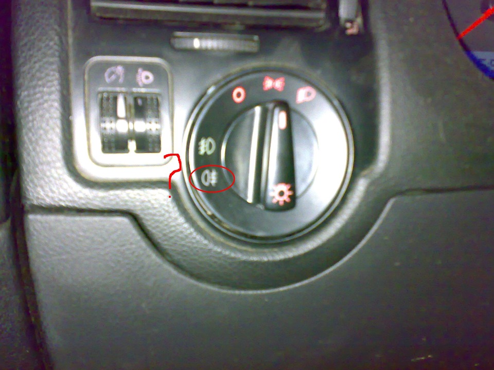

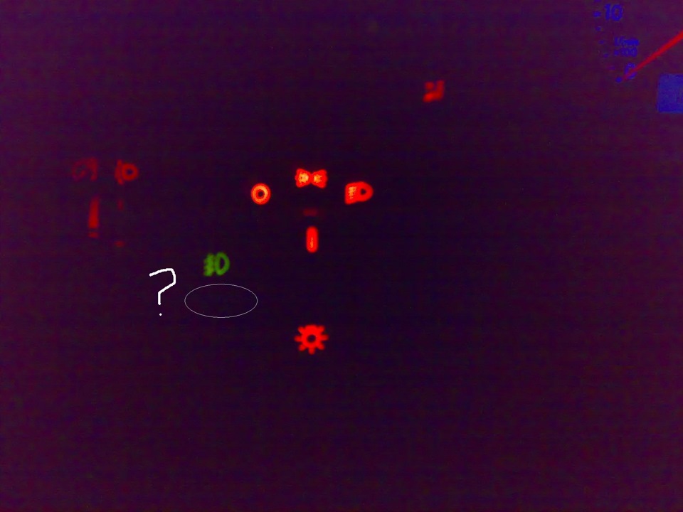

При включении птф -лампочка на переключателе света горит, а при включении заднего фонаря-нет. Горит только на приборке.Вопрос- так и должно быть?
Если ещё актуально, то — при включении подсветки все должны гореть красным, включаешь пер ПТФ она загорается зеленым, включаешь заднюю загорается на панели а в переключалке по прежнему светит красная подсветка.Скоро буду делать отчёт по своему.
всё так, но теперь при включении подсветки эти 2 лампы перестали гореть красным(((
скорее всего пайка лопнула. Надо разобрать и посмотреть что там.
