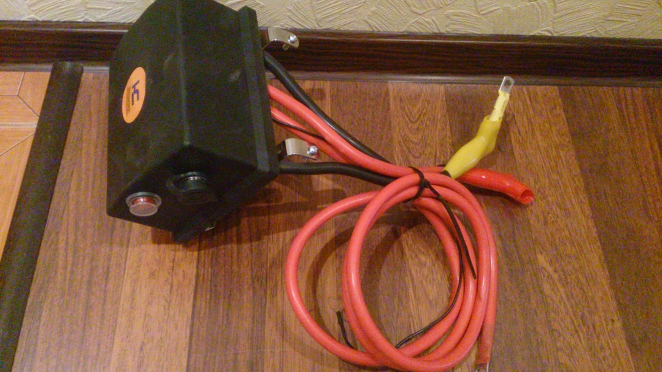

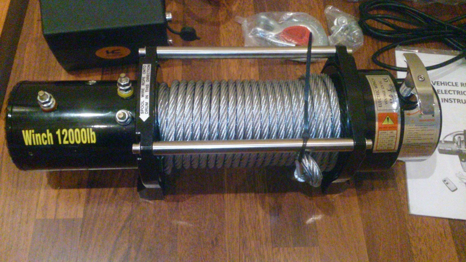

Подарили на ДР лебёдку Электрик Винч 12000.
Как подарили, вручили деньги на лебедку, поехал в первых числах декабря в Джипстрой к Алексею. Он отговорил от кооперативной китайской за 16000-18000 тысяч, сказал подождать. Ждал партию лебедок заводских китайских, а эти говорит хоть сейчас могу вручить ))). Решил дождаться.

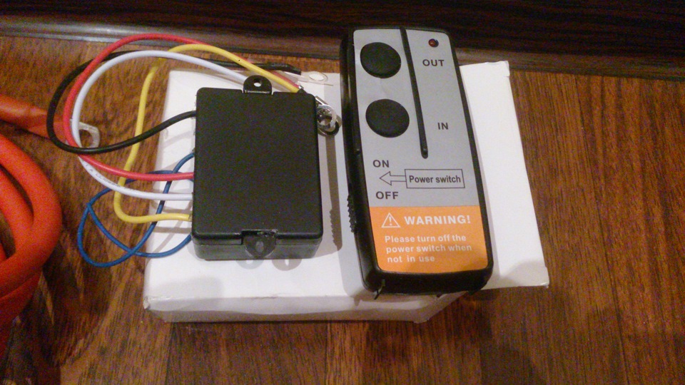

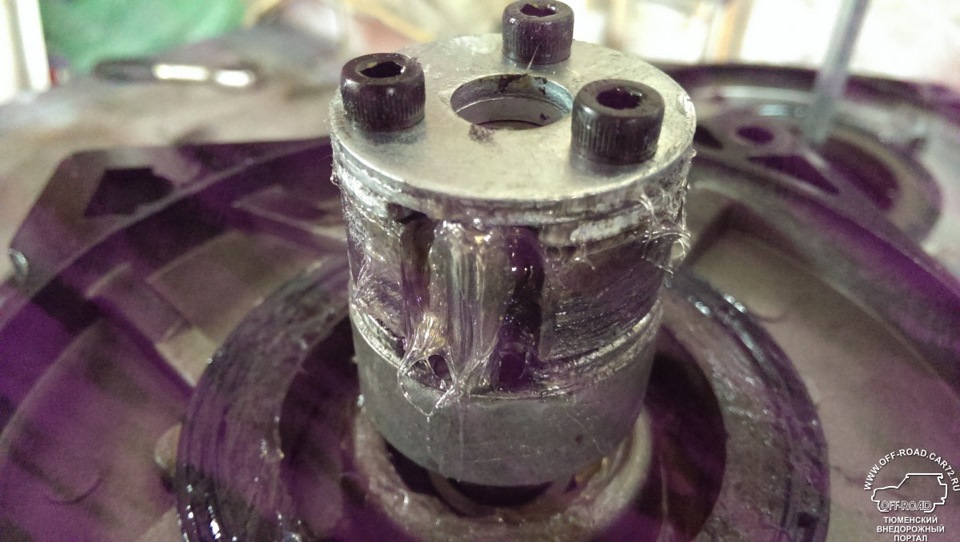

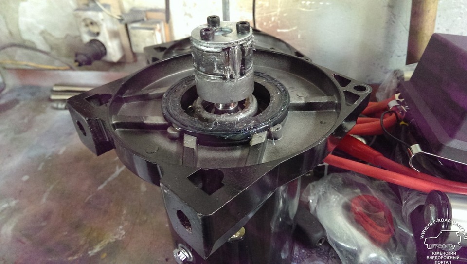

Сегодня звонит, говорит приезжай. Всё рассказал, показал все отличия внутреннего устройства, фотки разобранной лебедки, ревизию проводил. Различаются по устройству тормоза (стоит такой s019.radikal.ru/i626/1505/ef/3e3dc8110653.jpg), уплотнений, двигатель крупнее. На кнопках водозащитные прозрачные чехлы. Сделал скидку, как юзеру форума кар72 ), приятно!
Установку буду производить после НГ, уезжаю на вахту.

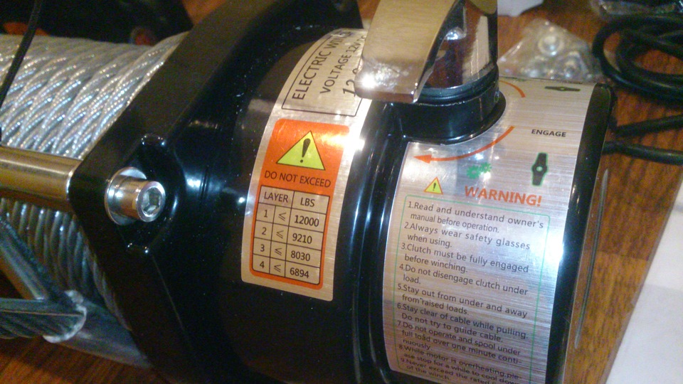

Основные характеристики:
Трос 28 метров, Ø9,1.
Rated line pull 12000lb (5443kg) single line
Motor 6.6hp/4.85kw, series wound 12V
Gear train 3 stage planetary
Battery recommended 650 CCA minimum for winching
Gear reduction ratio 191:1
Алексей продавец выложил ещё фотки с ревизии, добавляю
