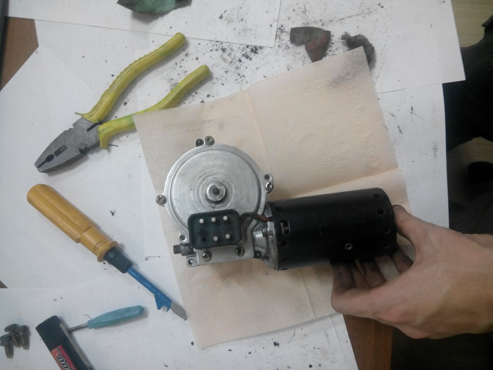

Потом пару дней еще были подобные ситуации с водой по лобовому, короче решил хотя бы дворник вернуть к жизни… И если реле рабочее, то следующая подсказка из интерентов — помер мотор. Короче снял дворник и пошел с ним на работу, время и загруженность позволяли мне устроить некий филиал гаража на рабочем месте и я начал его перебирать.

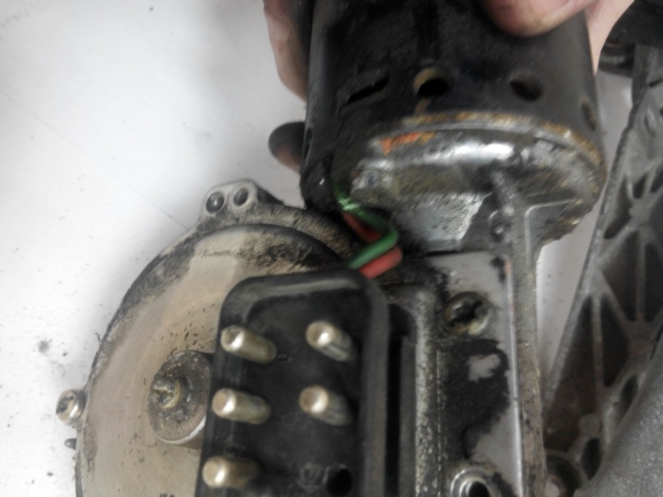

Проверил работоспособность мотора, на фишке 5 контактов, если пошевелить провода от мотора понятно станет к каким контактам подключать аккум (я использовал не сильно то и большой, литий-полимерный от своего страйкбольного привода, напругу он давал 12 В на тот момент) в случае теста, 3 оставшихся сидят жестко, а эти 2 шевелютси)), в общем мотор то работает и дворник работает, правда замедляется при переходе центра. Ну ладно раз уж он у меня тут под рукой, то будем проводить профилактику всего механизма)))

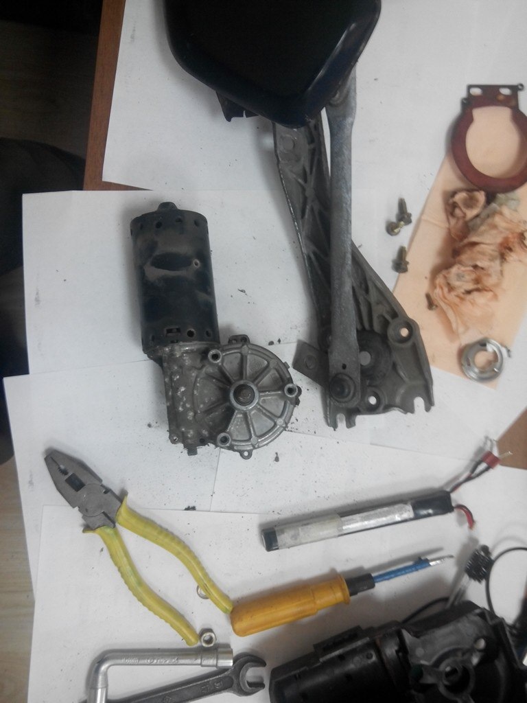

Далее открутил гайку на 13, на редукторе, на которой держится плечо трапеции…
Мой совет)) там механизм такой, что лучше делайте метку штрихом или маркером в каком положении детали находились)) иначе помрете потом выставлять))
В общем открутили гайку на 13, сняли плечо трапеции (а оно там натянуто на ось, надо приложить немного усилий, когда снимете понятно станет как оно там работало)) ) потом 3 болта на 10, которые держать редуктор и кожух, все, снимаем мотор с редуктором.
Еще один совет, стараемся при снимании мотора и плеча трапеции не провернуть ось редуктора, а после его снятия тоже делаем метку на корпусе редуктора и шлицах оси (ибо с самой оси у меня метка куда-то делась)
а пока до следующей цели не дошли вскрою сам редуктор. там винтики на крышечке открутили и готово
в редукторе я удебился в том, что червяк и шестреня нормальные, еще не на издохе, маленько поворошил смазку, которая там сбилась по углам, ну и накидал ее же на червяк. Вычищать и менять ее не стал, она там не засохла ничего. Поработает. Почистил 3 контакта на крышке редуктора от смазки со стружкой от трения и контактный диск на шестерне. Это у нас обратная связь, по сигналам от этих контактов определяется крайнее положение дворника. На центральный скорее всего идет +, когда мотор стоит, по это плюс снимается с одного контакта, а когда крутится то с другого, а если мотор вернулся обратно влевое крайнее = начало цикла. Хотя че я объясняю тут, просто там все. Фотнуть не смог, руки были в толстом слое смазки и говна с корпуса.
