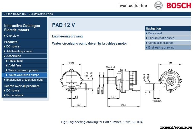

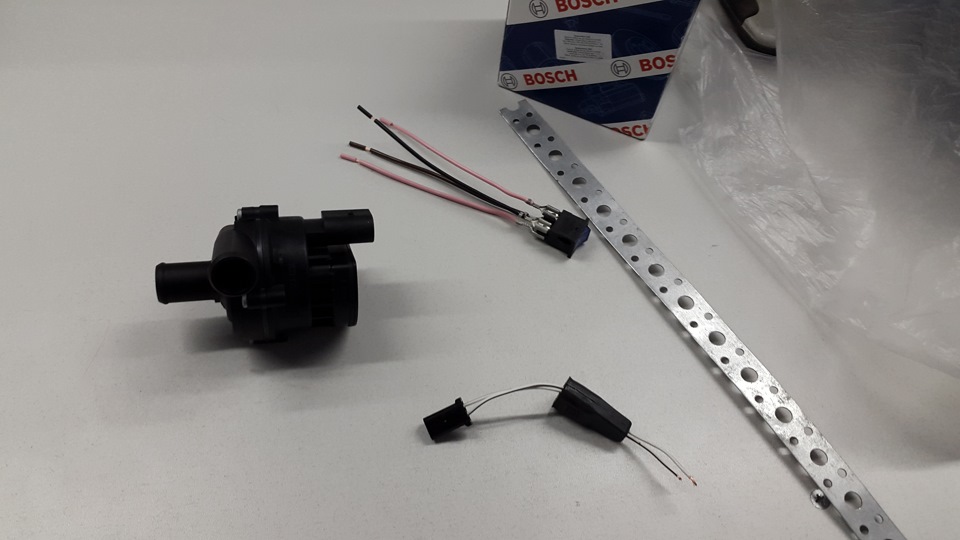

в прошлом году зимой после наступления холодов за -35 в машине становилось прохладно когда машина стоит на месте дизелек не греет… после недолгих поисков решений проблемы. решил ее следующим образом установил BOSCH 0 392 023 004 — без коллекторный без щеточный мотор(помпа). Производительность 850-1050 л/час. Разъем VAG 4D0 971 992. Потребляемый ток 0,6А (при давлении 0,1 бар и расходе 800л/ч). отличное решение проблемы! в салоне можно сказать ташкент ;) и правильно сделал что не послушал некоторых советчиков поставить газелевскую дешевую помпу и не париться., Дополнительные помпы от Газели текут. И будут течь. И дело не в самом устройстве, а в его решении. Помпы для Газели бывают сальниковые. Они текут по валу. Именно поэтому по инструкции не рекомендуется эксплуатация помпы при относительно высоких скоростях (свыше 60км/ч). При больших оборотах двигателя в системе охлаждения создаётся избыточное давление, которое неизбежно со временем пробивает сальник в помпе и она начинает течь. Помпа Элара 471.3780 вроде получше остальных. Она без сальниковая на керамических втулках. В ней усилие прижима создает пружина. Если усилие пружины низкое, то помпа течет. Вывод: ставить доп. помпу от Газели не совсем удачное решение и весьма не оправданное.и так лучший выбор это установить помпу BOSCH 0 392 023 004 — без коллекторный без щеточный мотор(помпа) который не потечет 100%

А внутренний диаметр отверстий этой помпы не маленький? В выключенном состоянии не будет ли она препятствовать прохождению жидкости?
18 мм диаметр как и у большинства авто. Данной помпой сейчас комплектуется автономный подогреватель БИНАР 5S.

А разъем пинами комплектуется? Все, что нужно есть в нем?
Это оно?
Bosch 0 392 023 004
www.emex.ru/f?detailNum=0392023004
Разъём покупается в Би-Би с названием "Разъем реле генератора AX-336" (для генераторов BOSCH 110A или КЗАТЭ 115А люксовых версий машин с кондеем). www.auto49.ru/index.php?o…atalog&view=item&id=92000
