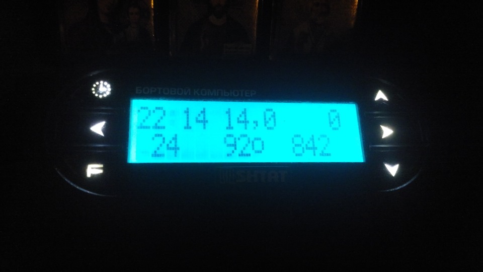

Меняли термостат мне по гарантии 3 года назад, при пробеге 30 тыс. Пол года назад снова начал барахлить: движок прогревается долго, на трассе температура держится в диапазоне 70-75. Понятно, что термостат открывается очень рано. Поменял в сервисе, купил с маркировкой 1118 1306010 02 в коробке "Лада-Деталь" за 789 руб.
Температура на корпусе указана 85гр. После замены печка жарит гораздо жарче. Температура движка 91-92 градуса. На трассе температура держится такая же.
С предыдущим термостатом (пока он нормально работал) температура была 87-88 градусов, нынешний более поздно открывается походу.
ЗЫ. На следующий день после замены с утра с печки дул холодный воздух. Движок прогрелся до срабатывания вентилятора, а воздух еще холодный. Воздушная пробка была походу, вроде изгнал, пока все норм, хотя по утрам иногда все еще слышно журчание в печке :)
P.S. У кого какая температура в движении?
