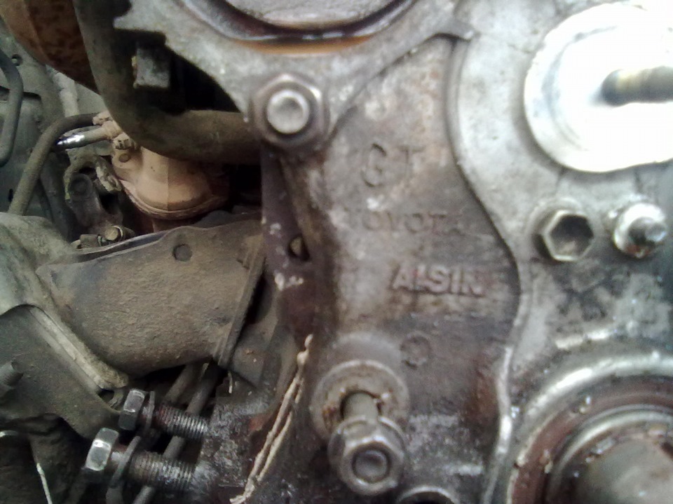

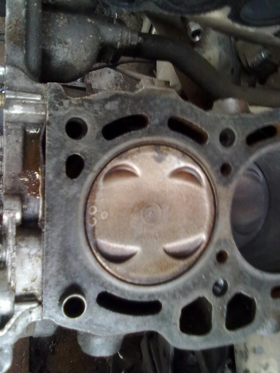

подумав что тепла ждать не стоит не известно когда оно настанет. сегодня пошел по тихой все навесное снимать. снял добрался до гбц. открутил головку начел снимать( тяжелая б** вообще) снял и увидел что поршневая менялась не так давно проктически нет нагара протел поршень тряпочкой он стал чистый. поршня второго ремонта на блоке выработка отсутствует точенный не так давно по всему. блок оставил на завтро (замерз на улице вообще не айс) посмотрев на отсоединившееся шланчики и подумал не забыть бы какой от куда а то их там уж что то очень много. головка ровная клапана не балтаються завтро скину поддон и будет видно что там так застучало.

Ну да коленвал это таакое дело прям=((((( У меня знакомый делал менял колен вал и вкладыши и коленвал так же провернула сначала немного стучало через дня 4 совсем дико стало … Ну но разобрал купил вкладыши поставил завоз сразу опять провернула купил ещё поставил затянул стали заводить колен вал вкладышами зажала =) Вообщем долго мы мозг… Купили коленвал поршну за 6 поставили … поставили собрали не заводится с шланчикали по напутали вообщем так и не завили продали марка так =) так что запоминай=)))) Кстати если нужна будет двига у меня просто от моего лежит 1G пиши отдам недорого со всем всем проводкой итд просто я со своего снялтак как 1Jz поставил лежит пылится так что если что пиши =)
да не че поддон скину там посмотрим. может не все так страшно.
Если стучит то скорее всего раздолбало вкладыши шатунные…Все бы нечего, но найти такой коленвал будет сложно, на нем диаметр шатунных и коренных шеек меньше чем на последующих кузовах…
