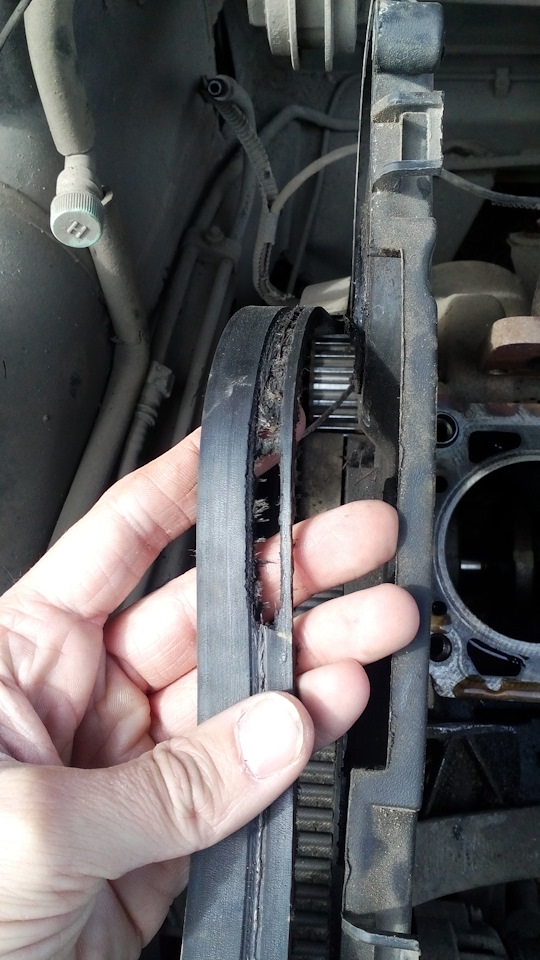

Вчера на м10, на скорости 80 км.ч машина заглохла и больше не завелась… На месте проверил все что мог-все исправно, товарищ приехал и дотащил меня до дома. Сразу мысль-ремень грм порвало, мысленно приговорил себя к доооолгому ремонту.
Утром вскрыл механизм и увидел:

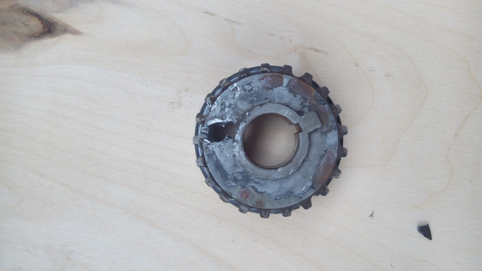

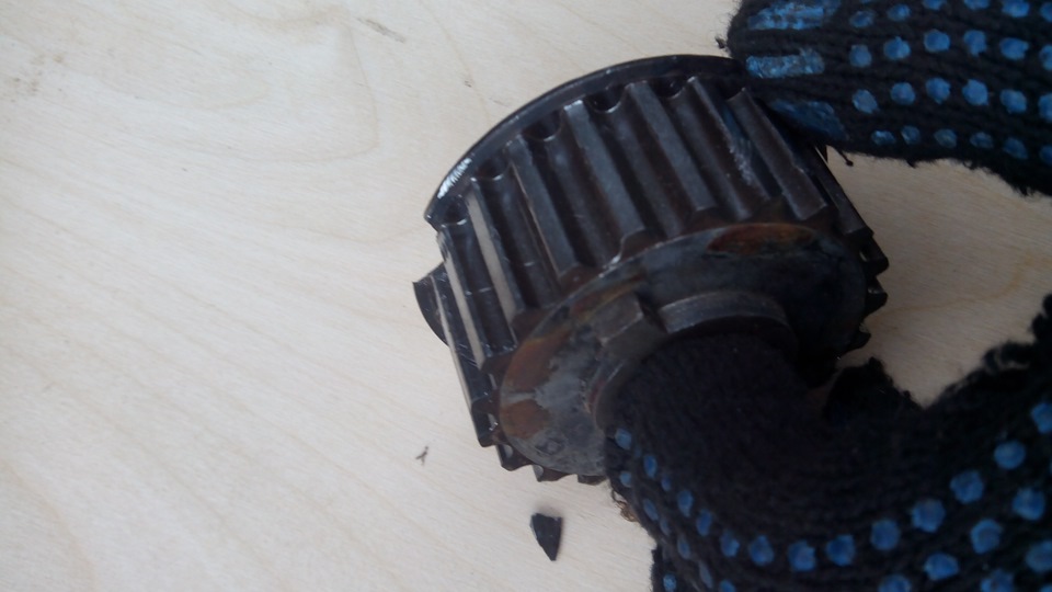

Везде шмотки ремня… Сняв ремень, ролики обнаружил виновницу обрыва ремня. У кого ролики, помпа, ремень причина обрыва, а у меня шестерня коленвала! От бортика отвалился кусочек и устроил мясорубку в механизме ГРМ, смотрим:
А я когда поршня менял-сразу купил все шестерни распредвалов и эту новую, распредвалы поменял-а эту не смог снять да и оставил, а она вон чё.
Как и в тот раз снять подручными способами не получалось, я ее просверлил а потом стукнул по ней и она треснула. заменил вместе со шпонкой на новую.

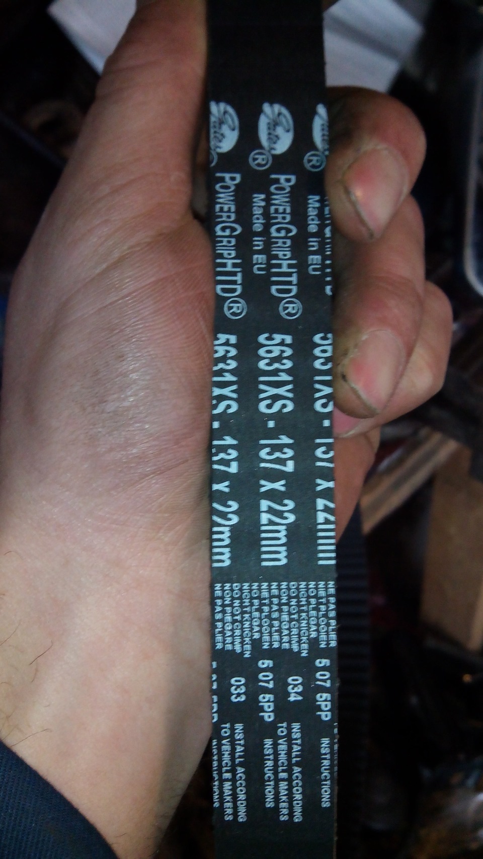

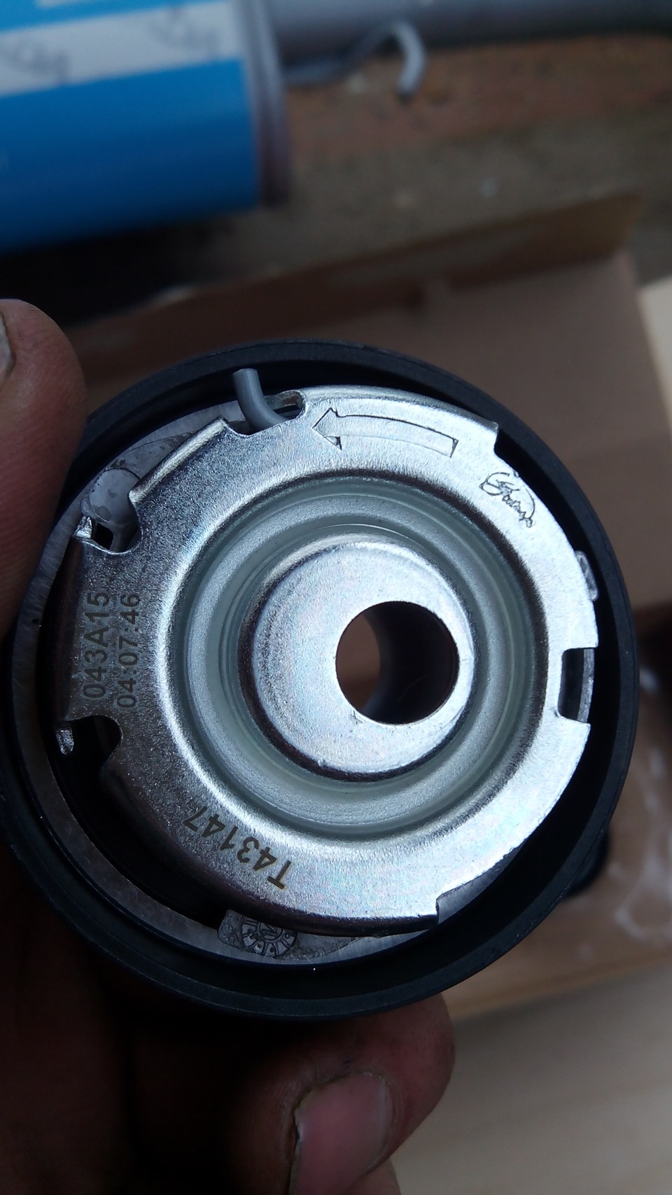

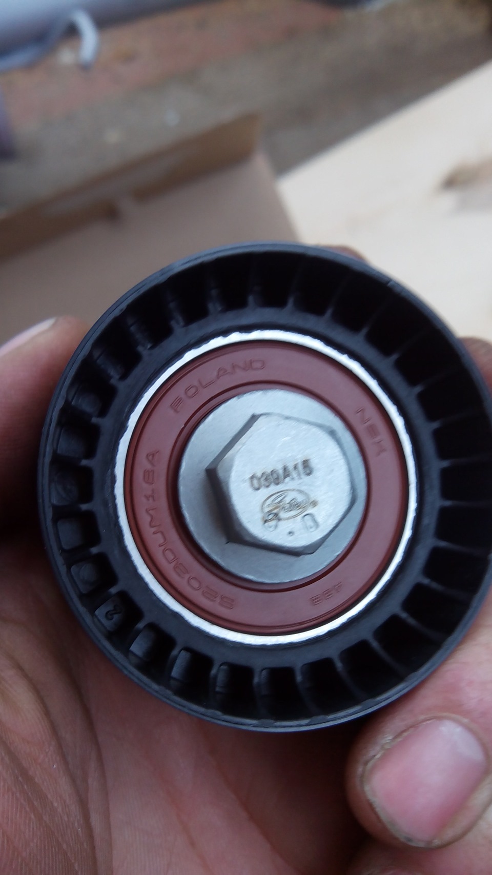

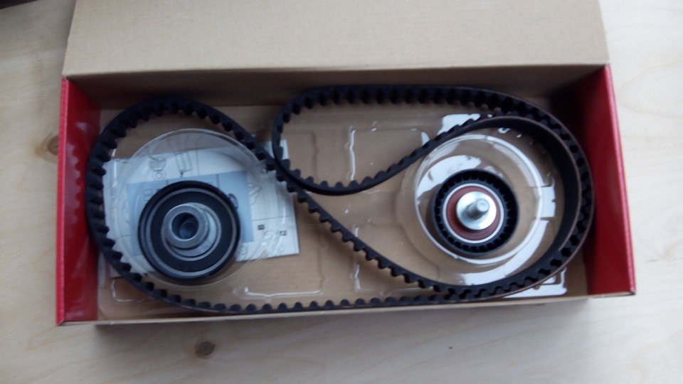

Ремень купил в ближайшем автомаге за 4300, не знаю но похож на оригинал
После установки ремня, завел без проблем! Не гремит и не стучит пока ни чего, радости моей не было предела!
