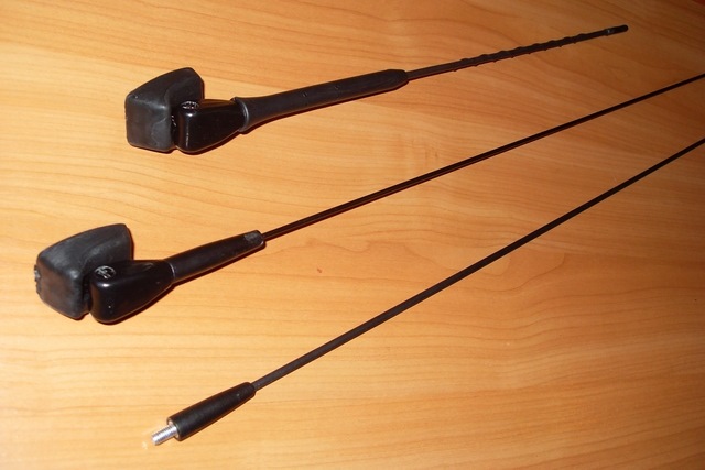

Народ ктото менял антену на кенгу? прикол в том что не хочу менять стандартное крепление, а антена сама не рабочая, снял пластик до железного прута при остовании крепления штока, но дилема в том, что не могу понять, розборное ли оно? В нете видел, что шток с самой антеной вкручивается как болт, но есть и варианты! Помогите дельным советом!

Комплект для Логана встает как родной. и площадка и антена сама
Уже антену установил, вроде ловит, красное замотал чёрной изолентой, надо будет доработать, ато трубки подходящей чёрной не было!
Купил обманку, снял хлыстик разобрал, намотал кусок медного провода, припаял, заизолировал термоусадочным кембриком, ах да и всверлил обманку в шток старой антены.
Вроде всё!
Я просто купил универсальную антену и вкрутил в свой крепеж и все окей.

Рено логан деу сенс. Что то из этого попробуй
