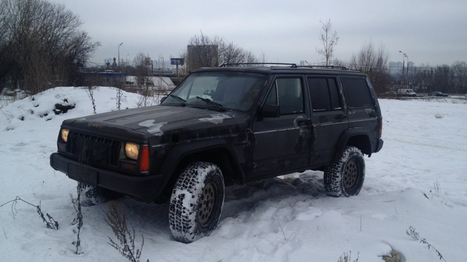

Как вы помните, для запуска я поставил катушку от Скайлайна, которых у него 6. Соответственно она не сильно то справлялась. А в пути оказалось, что через 300-500 метров перегревается и отключается))
Сегодня Экзист наконец то притащил мне новую, катушка+коммутатор Huco 5DA 006 623-671. Цена 4300 рублей. Были еще Magnetti Marrelli за 10 тыс. руб, но меня жаба задушила.
По прибытию в гараж новая катуа была заинсталена, и была произведена попытка запуска — не заводится. Попытка вызвать искру была удачной, но по сранению со Скаевской, искра слишком слабая. После того как попытки разминусовать массы ничего не дали, попробовал саму катушку прикрутить к старому коммутатору — вуаля, заработало. Видимо новый коммутатор либо бракованный, либо хз…
Машина снова на ходу. Необходимо будет разминусовать массу с мозга и окультурить проводку под капотом.
