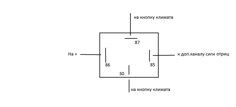

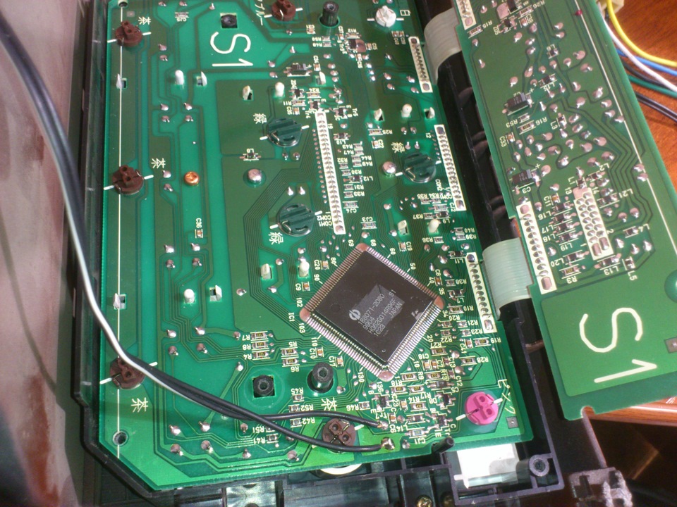

Двигатель 1ZZ при включенной печке может греться вечно. Если печку выключить, движка греется побыстрей, а салон остается холодным, стекло — замерзшим. Выходишь, садишься, включаешь печку и ждёшь, пока стекло оттает. Недавно у нас стояли морозы, я оставил на ночь печку включенной, в итоге утром не дождался, пока стрелка температуры поднимется. А как же климат-контроль? Ведь климат включает печку по мере прогрева двигателя, постепенно увеличивая скорость обдува. Но климат, сука, зачем-то дует в НОГИ, а не на стекло. Зачем япошки так сделали, мне неведомо. Опять же, смысл топить салон несколько раз за ночь, если в машине никого? И стал я думать думу великую… Так как в электронике я ни болта не рублю, я решил просто припаяться к кнопке вентилятора и "нажимать" на неё с помощью доп. канала сигнализации.

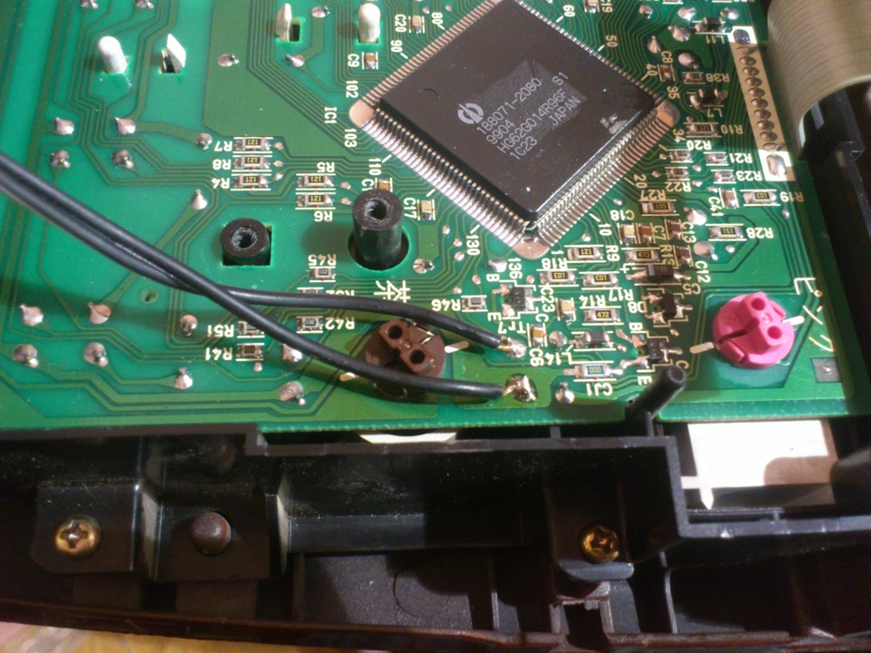

Припаялся, провода соединил через реле, плюс, чтобы не тянуть кучу проводов, взял с обогрева сидений, минус — доп. канал сиги.
Включается сразу вторая скорость из-за того, что импульс, который дает сигналка, слишком длинный, 0,8 секунды и его не уменьшить. Кто знает, как уменьшить, подскажите, буду признателен. Считаю данную задумку полезной, в прошлом у меня был Ниссан Санни.Движка GA15 прогревался очень быстро и печка не влияла, поэтому я печку не выключал никогда на ночь. Однажды после мойки у него благополучно замерзли все замки, и если бы я не оставил регулятор печки во втором положении, пришлось бы несладко.
