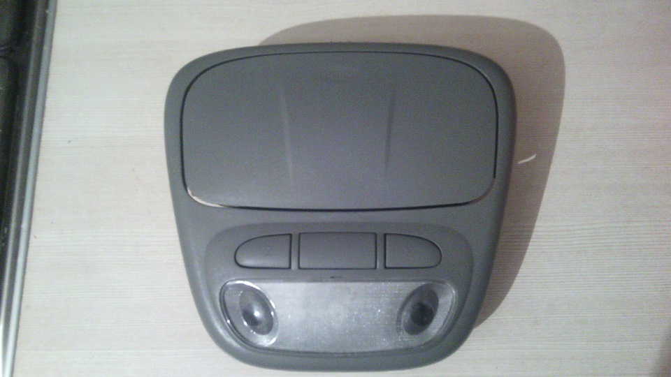

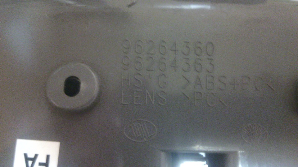

Получил сегодня посылку, опять с Воронежского разбора, этот город меня все больше и больше радует(вторая покупка уже там)! Заказывал плафон с очечником от Шевроле Реззо/Дэу Такума. Видел, что такие ставят в Ланос, а по Нексии никакой инфы не нашел. По габаритам, между козырьков, вроде нормально должен вписаться. Заказал у китайцев сразу светодиодов в него. Теперь вопрос возник, встанет ли он между потолком и крышей(вскрытие покажет). И еще цвет смущает темно серый. Думаю покрасить в светло серый, посмотрю, как будет на месте. Попросил продавца, срезать кусок проводов с разъемом, чтобы все легче подключить.

Станет — но как по мне не особо смотрится ИМХО

Ага, видел фотки, успокоил. Ну тут, как говорится, на вкус и цвет. Изначально хотел от Хонды Аккорд 7го поколения, потом увидел этот и влюбился)))
Громоздкий он какой то

Ну тогда есть такой же но посветлее чем твой www.drive.net/l/4662800/?page=0
Да, светлый лучше будет. Буду красить значит. Спасибо за ссылки!

Где то читал, что ставили на нексию, по-моему впритык идет. Если разрежишь потолок, то назад дороги не будет. Сто раз отмерь и …
Согласен. А то придётся и потолок с разборки брать.

Возьми швейную иглу пассатижами и проколи потолок, пока игла не упрётся в металл. Перехватываешь иглу пассатижами вплотную к потолку (обшивке) и вытаскиваешь её. Замеряешь длину и сверяешь её с глубиной очечника.
Profit.
Понял, дельный совет!
Именно так я замерял перед покупкой плафона для задних пассажиров www.drive2.ru/l/4197344/
