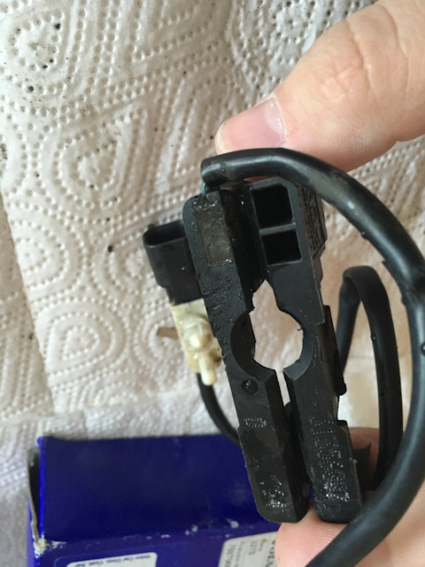

Я решил так — раскурочу замок, попробую оживить. Ведь купить новый всегда успею. Тем более медлить было нельзя, ибо дверь водительская уже открывалась через раз, а жена достала капать на мозги по поводу проблем с дверью.
Фоток мало. Фото замка в разборе нет. Но я расскажу все на словах. И думаю, Вам будет понятно. Тем более при наличии инструментов работы минут на 30.
Я разбирал водительскую дверь.
1) Снимаем обшивку двери.
Под ручкой, за которую мы ЗАКРЫВАЕМ дверь есть окошко, закрытое пластиковой крышкой. Снимаем пластиковую крышку, под ней два болта под звездочку. Откручиваем их. Все болтов больше нет. Все остальные элементы на клипсах. Снимаем в углу окна пластик закрывающий пищалку (он тоже на клипсах). Далее аккуратно снимаем дверную карту. Я для этого использовал пластиковые лопатки.
2) Разбираем дверь.
Сняв дверную карту, аккуратно отсоеденив проводку мы увидим щит, прикрученный к двери. На этом щите будет две резиновые заглушки. Снимаем их, чтоб получить доступ к стеклоподъемнику. Далее подключаем блок управления стеклоподъемниками и опускаем стекло, пока в отверстиях (которые стали доступны после удаления резиновых заглушек) не будут видны болты крепления стекла к механизму стеклоподъемника. Ослабляем эти болты, только осторожно. А то я переусердствовал и создал дополнительный геморой, выкрутив болт полностью и уронив его. Стекло руками поднимаем вверх и закрепляем скотчем, либо если рядом друг, просим подержать. С торца двери находим маленькую резиновую заглушку в районе ручки. Под заглушкой болт под звездочку. Отручиваем его, НО НЕ ПОЛНОСТЬЮ. При этом ручку нужно держать открытой. Делаем пять оборотов. Далее вынимаем личинку. Затем стягиваем ручку (отсоединяем внешнюю часть ручки от механизма). Далее откручиваем металлический щит и вынимаем его из двери со всеми механизмами.
3) Ремонтируем замок.
Снимаем замок. Там будет одна проблема. На замке (по крайней мере у меня) была одна клепка. Но это не проблема. Разбираем замок. Внутри два моторчика. Один большой, другой поменьше. Нам нужен тот что побольше. Это он отвечает за запирание и отпирание. Снимаем его и разбираем. Чистим контакты и собираем обратно.
Далее все собираем в обратной последовательности.
Проблема чаще всего в грязных щетках моторчика. Из-за этого падает его мощность. И происходит то, что происходит. А именно — дверь не закрывается с первого раза, нужно несколько раз нажимать на кнопку закрытия. А то и вообще не закрывается, как было у меня.
Загрязняется моторчик графитовой пылью. Манипуляции описанные выше помогут Вам бесплатно или с минимальными затратами решить эту извечную проблему Volvo s80.
Хочу сказать сразу, метод не 100%. Говорят там что-то еще ломается вроде как, но редко.
Как пишут, данным способом проблема решается в 95% случаев.
Спасибо за внимание. Надеюсь это кому-нибудь пригодится.
