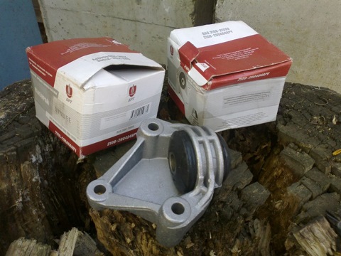

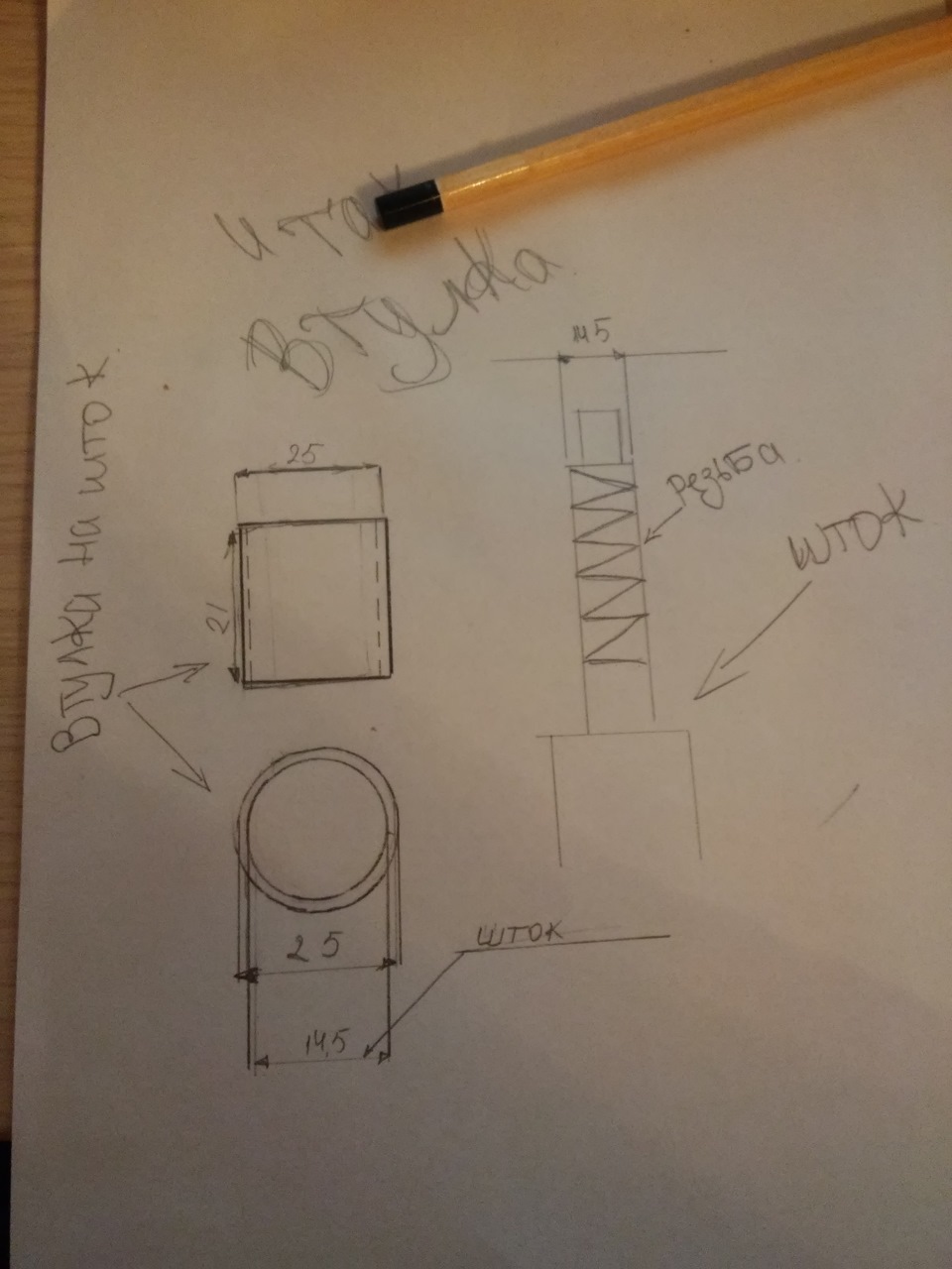

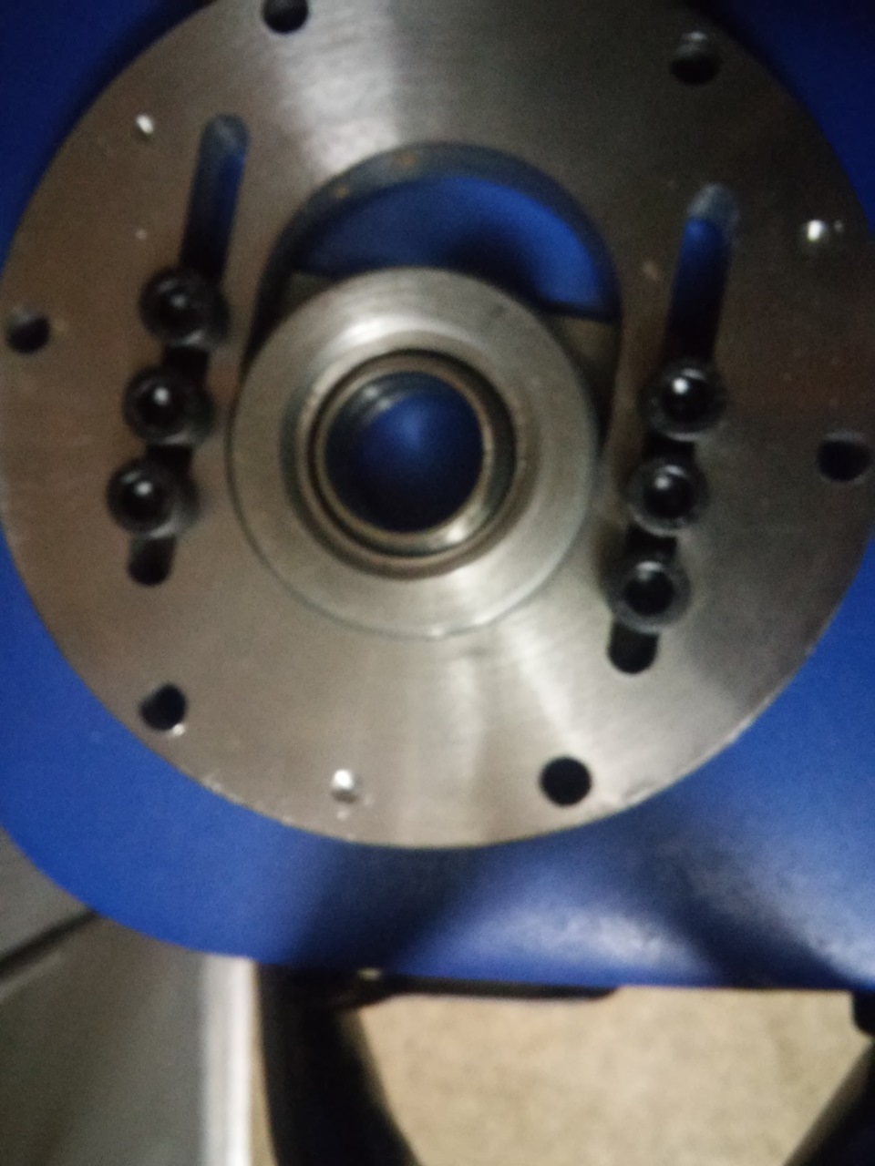

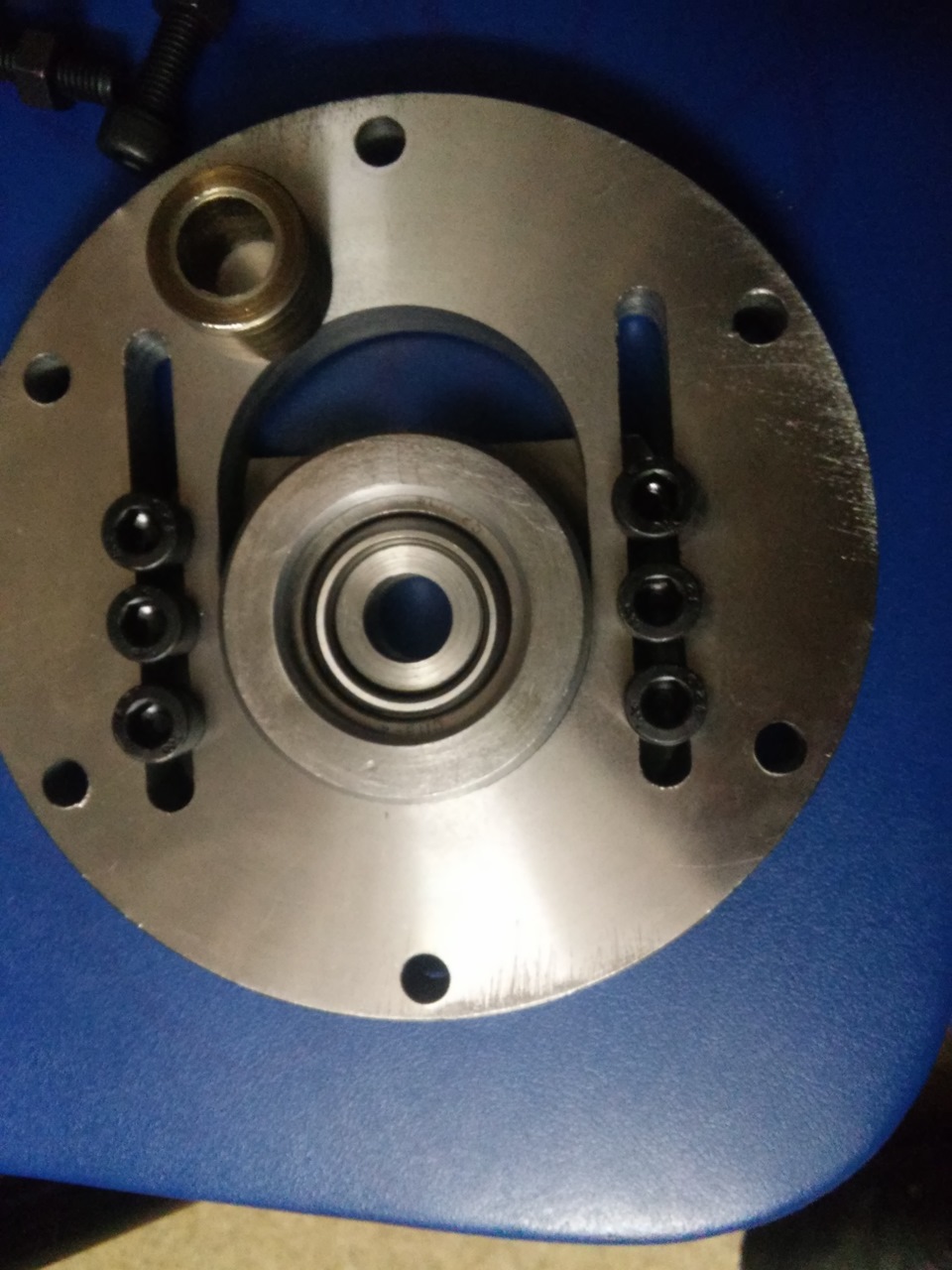

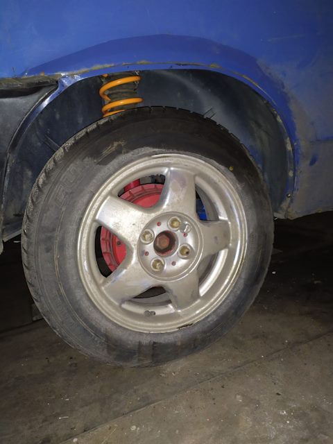

ХМ вообщем ребят кто будет делать такие как у меня опоры совет делать к ним втулки в подшипник! на фото увидите! и щас нарисую размеры, будет коряво, вот только не ругайте.) и еще нужны 2 шайбы с низу и с верху.
А эти 2 втулки обошлись в 200 р у токаря!ПИЗ*****ЕЦ как дорого
НАдеюсь смысл понятен

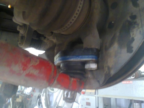

Шаровые на шс сам делал?
