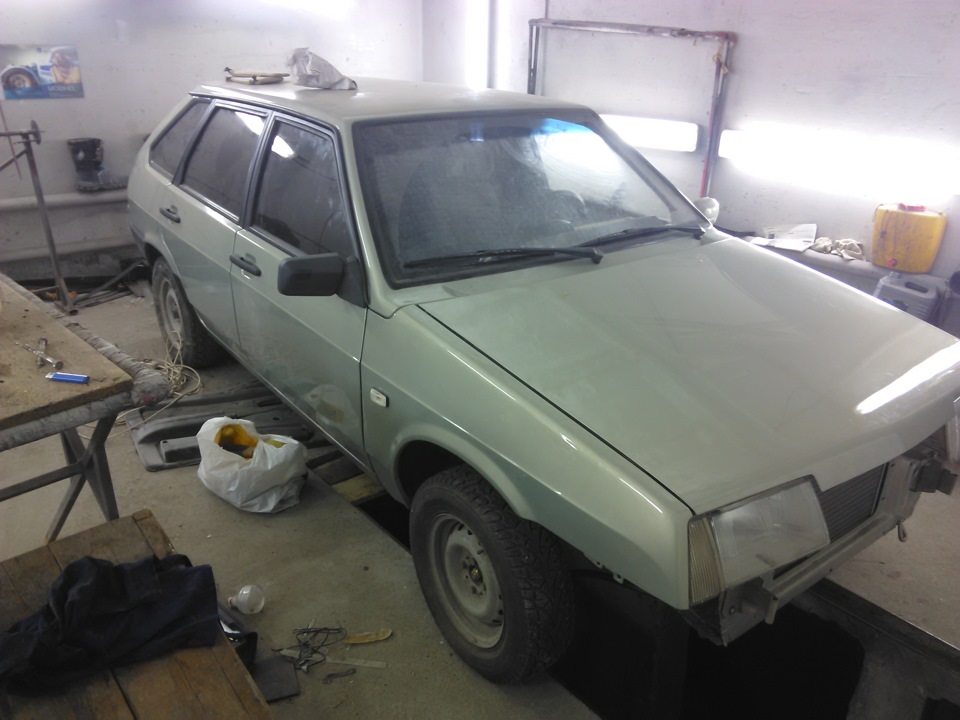

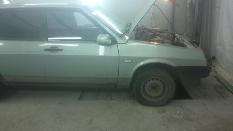

Всем дорброй ночи, кто заглянул в мой БЖ!
Писал я очень давно, так как машина делалась в свое свободное время!
На сегодняшяшний момент, машина уже вся открашена, собрана, заведена, осталась только обкатка после доводки электрики!
Красили мы как вы понимаете, в своем гараже, где нет необходимого обмена и нагрева воздуха! Но "новым" компрессором Ну и немного промежуточных фото:
