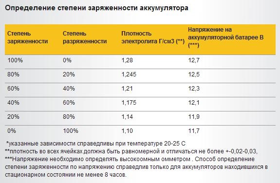

При заряде этим методом (заряд при постоянстве напряжения ) степень заряженности АКБ по окончании заряда напрямую зависит от величины зарядного напряжения, которое обеспечивает зарядное устройство. Так, например, за 24 часа непрерывного заряда при напряжении 14,4 В 12-вольтовая батарея зарядится на 75-85%, при напряжении 15 В — на 85-90%, а при напряжении 16 В — на 95-97%. Полностью зарядить батарею в течение 20-24 часов можно при напряжении зарядного устройства 16,3-16,4 В. Поэтому в НАШЕМ случае (батарея не обслуживаемая) для удовлетворительного (на 90-95%) заряда современных необслуживаемых батарей с помощью выпускаемых промышленностью зарядных устройств, имеющих максимальное зарядное напряжение 14,4-14,5 В, потребуется более суток. А для полной зарядки батареи данного типа потребуется большее время, чем для зарядки малообслуживаемой или обычной. В начале процесса зарядки сила тока порой достигает 40-50А, в связи с чем все зарядные устройства должны быть снабжены схемами, ограничивающими зарядный ток в пределах 20-25А. Длительность зарядки зависит от степени разряженности и может занять до ТРЕХ дней.
Как определить степень заряженности не обслуживаемого аккумулятора и его плотность
Это скорее всего невозможно точно на 100% определить. Можно лишь с некоторой степенью вероятности, или приблизительно. Способ определение степени заряженности по напряжению справедлив только для аккумуляторов находившихся в стационарном состоянии не менее 8 часов. Измерение необходимо производить не ранее чем через 8 часов после выключения двигателя. У полностью заряженной батареи величина составляет 12,7 — 12,9 Вольт при температуре +20…+25 °С.

Табличка по определению степени разряженности, с какой китайской инструкции? Под тремя звёздочками "Напряжение необходимо определять высокоомным омметром" Чё за бредятина?
мегоометром -можно проверить утечку на корпус, соответственно саморазряд!
Ни про какую утечку на корпус речи нет. Там именно напряжение.
вероятнее всего опечатка, высокоомный вольтметр, как более точный.

Это как можно измерить напряжение(В) высокоомным омметром =)
Омметр измеряет сопротивление (Ом). Для измерения напряжения нужен Вольтметр(и хорошо бы с измерением до сотых).
Есть такая нагрузочная вилка. покажет напряжение под нагрузкой.

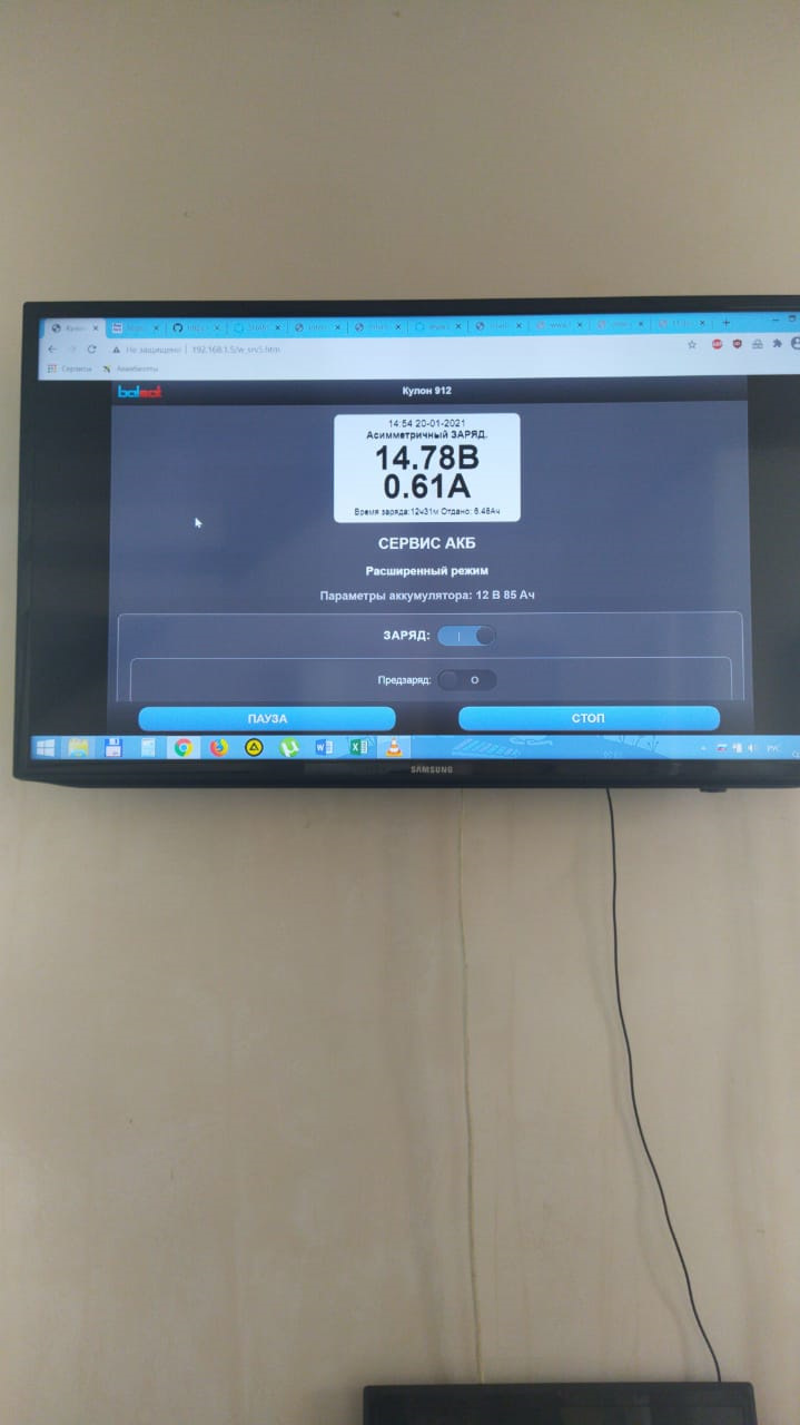

Каким напряжением надо заряжать наш Bosch S4 Silver? У меня такой же АКБ и такая же зарядка Вымпел 57
При 10-часовом заряде 6 А., при 20 часовом 3 А. Я давно заряжаю на 6 А с напругой 14,4 В. Зарядка сама не даёт больше тока, чем нужно аккумулятору. В конце включается поддержание заряда и прыгает сила тока в районе 0,04 А., если память не изменяет. Полёт нормальный.
Цитата: "Так, например, за 24 часа непрерывного заряда при напряжении 14,4 В 12-вольтовая батарея зарядится на 75-85%, при напряжении 15 В — на 85-90%, а при напряжении 16 В — на 95-97%. Полностью зарядить батарею в течение 20-24 часов можно при напряжении зарядного устройства 16,3-16,4 В. Поэтому в НАШЕМ случае (батарея не обслуживаемая) для удовлетворительного (на 90-95%) заряда современных необслуживаемых батарей с помощью выпускаемых промышленностью зарядных устройств, имеющих максимальное зарядное напряжение 14,4-14,5 В, потребуется более суток."
Вы тут сами себе противоречите. Скорее всего, первая часть предложения откуда то скопирована, а вторую вы сами открыли, ибо напряжением 14,4 В батарею на 95% никогда не зарядить. так что 16 вольт в конце зарядки, это показатель полностью заряженной батареи. Другое дело, нужно ли это, но нужно быть точным в описании процессов, чтобы никого не водить в заблуждение околонаучными рассуждениями.
