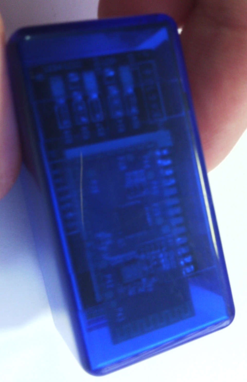

Сейчас получил посылку и в ней реально ELM 327 версии 1.5. Заработало с первого раза с программой OpenDiag Mobile. Кстати, на компьютере использую эту же программу с K-line адаптер VAG-COM 409.1 . По функционалу мобильная версия ничем не отличается от полной.
Вот мой сканер ELM 327:

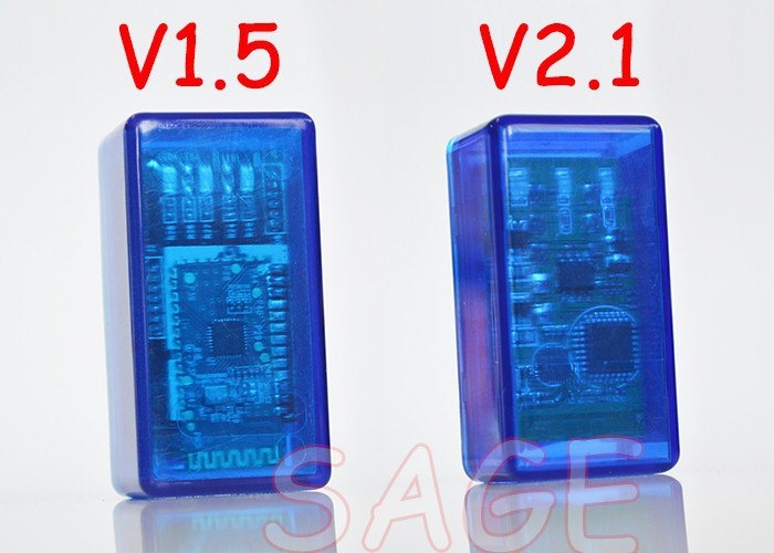

А так можно визуально отличить версию 1,5 от версии 2,1:

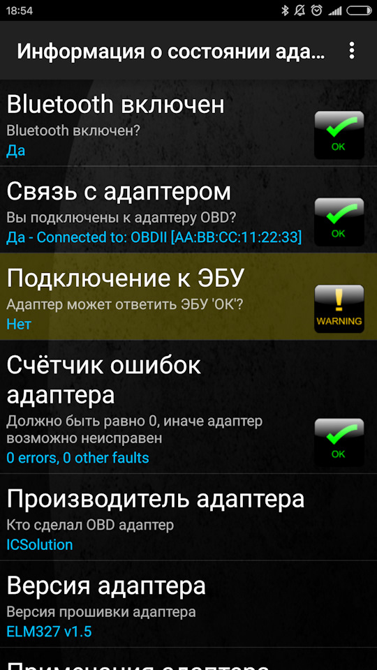

А у меня не работает нихрена! Сначала купил версию 2.1 сказали все хором что мой авто почитает только версия 1.5 купил второй 1.5 и всё равно не работает с любыми читалками
А точно версия 1,5? Проверь на другом авто, может сканер не рабочий
Я же скрин бросил версия 1.5 нашел только одну программу которая подключается но там практически ничего нет, только можно ошибки сбросить

Через opendiag не работает, только одна программа работает elm-vaz 1.4

1.5 точно работает с ЭСУД Январь 7.2/7.2+, БОШ 1.5.4
а вот 2.1 редко с кем заводиться, он на 90% заточен под иномарки свежее 2009 года — а там электроника малость другая (у нормальных продавцов обычно написано — not warranty work with Lada или в этом духе, сам чуть 2.1 не купил, но прочитал внимательно описание на английском и заказал у другого продавца 1.5)
