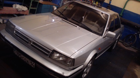

Снова всем привет! В общем, не прошло и пары дней счастливой и беззаботной езды, как опять случилось то же самое: при повороте ключа стартер молчит. Релюха под рулем щелкает, а в остальном — тишина… Якорь живой, щетки новые, пятаки все почистили. У кого какие варианты?)
Чёт сам в догадках теряюсь…

сними стартер и на аккуме проверь, работает ли втягивающий вообще, если да, то он должен выходить и крутить
На стенде проверяли стартер, когда его ремонтировали, все крутит и щелкает как надо
ну я как бы тоже не один раз снимал
сначала работал потом перестал.
А в итоге что было?
тупо грязь, там где втягивающий в основном. литр WD-40 и нормуль
я тебе скинул штекера фото посмотри его может там контакт пропал и за одно там же можно подать + на втягивающий там один провод толстый а остальные тонкие подай на толстый он кажись черный с желтой полоской, еще вариант второй раз в жизни встречаю пробой в проводе который идет от аккумулятора на стартер, вроде целый а ток не поступает, кидаешь новый кусок провода и опа стартер работает, такая хрень была у меня на 99й и у соседа на ягуаре, проверь его
да, у меня тот штекер есть, но он подключен… отсоединить его?
да отсоедини его и посмотри контакты, там еще заводская смазка должна быть белого цвета от окисления может она мешает плохому контакту, и тот штекер который направляться в сторону стартера на него и подай +, так можно узнать причину если стартер заработает то тогда надо искать причину в проводке или в замке зажигания, хотя я так предполагаю что замок зажигания у нас на прямую идет на втягивающий так как не нашел я реле, а то что цокают релюшки где преды он просто размыкает цепи те что идут на печку дворники чтоб не спалить все, и также в капотном пространстве, когда у меня перестал работать стартер я все реле перепроверил отсоединял а + все равно шел на втягивающий, проверить не забудь еще от акума до стартера силовой провод он еще может быть пробит, я выше писал что с таким явлением уже 2 раза сталкивался и что удивительно с виду он целый без прогара
