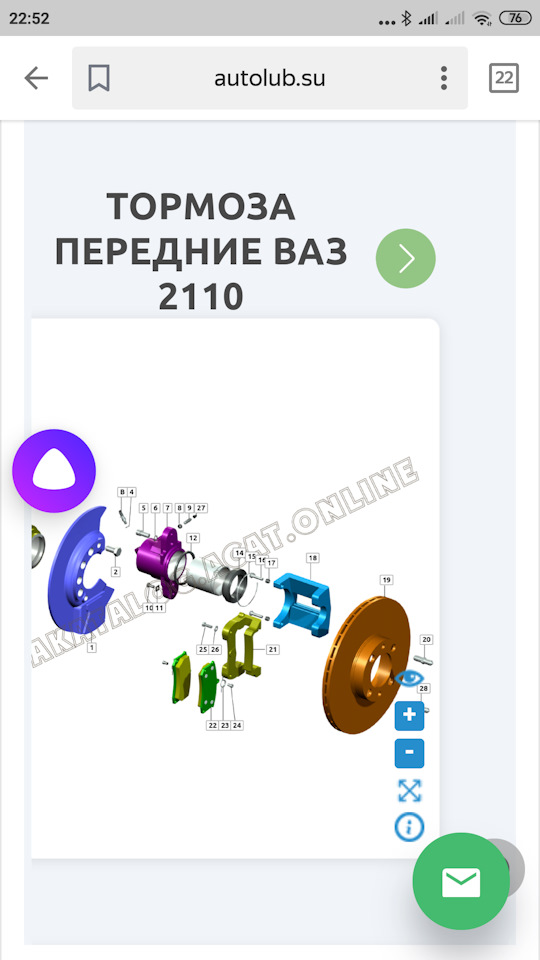

Сидя на работе, точно узнал, что понадобится:
2110-3501070 — Диск тормозной вентилируемый r13 — 2 шт.
2110-3501017 — Скоба Суппорта, 2 шт.
2110-3501155 — Направляющая колодок 2 шт.
2112-3501146 — Кожух защитный правый
2112-3501147 — Кожух защитный левый
Колодки передние
Колодки задние
Тормозная жидкость
Так как бортовой компьютер каждый раз выпрашивал замену масла двигателя, купил масло Shell 5w-40 на зиму.
Диски взял Алнас r13 вентилируемые, колодки Ferodo Target(они помягче), задние колодки обычные ВИС.
Скобу суппорта, направляющую и кожуха есть смысл искать на разборах. Детали трудноубиваемые и обычно всегда есть в наличии. В магазинах тяжеловато найти, обычно суппорта продаются в сборе, но ценник на около 2500 рубликов О_О. На разборах ценник примерно 1500 за суппорт, но в комплекте вы получаете тормозной цилиндр в неизвестном состоянии. На близких разборах не было, а ехать далеко смысла не было, поэтому купил в магазине.

Выкручиваем направляющие, потом откручиваем суппорт(болты желательно сорвать все сразу, пока суппорт зафиксирован). Сбиваем диск аккуратно, через деревяшку, главное без фанатизма-не забывать все ударные нагрузки идут на ступичный подшипник! Снимаем родной кожух. Зачищаем все привалочные плоскости и устанавливаем новый кожух, потом диск, скобу и направляющую с колодками.

А пыльник тормозных дисков разве правильно стоит ?
Насколько я помню его по другому не установить, там выштамповано для крепления под скобу суппорта.
Левый с правым нельзя местами поменять ?
Давно делал, что даже засомневался, но нет, все правильно стоит, у них даже католожные номера разные . У правого и левого.

Я просто отталкиваюсь от тормозной системы ваз 2114, 10 — это пыльник и он поверх тормозного диска
Видимо из увеличения толщины тормозного диска ставятся другие пыльники, так вентилируемые точно не влазит с полным пыльником. Кстати раньше переодически после езды по грунтовке между пыльником и диском попадали камешки и был неприятный звук пока он не ставчивался и не выпадал . С обновлением такого не разу не наблюдалось.
В таком случае его вообще можно снять ))))
Но конструктора его все таки придумали, так что пусть будет))
