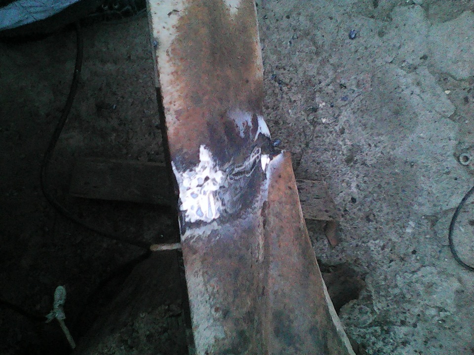

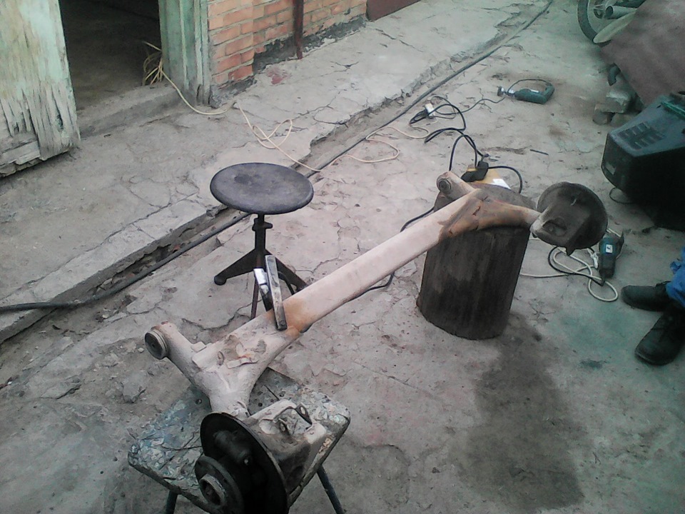

пришел брат утром говорит что колесо чиркает стойку на ваз 21099 загнали на яму а там
ну что пациента на стол

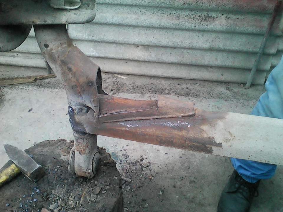

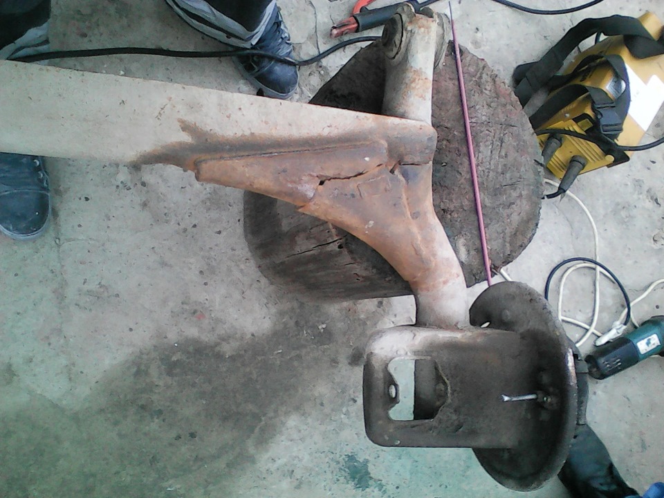

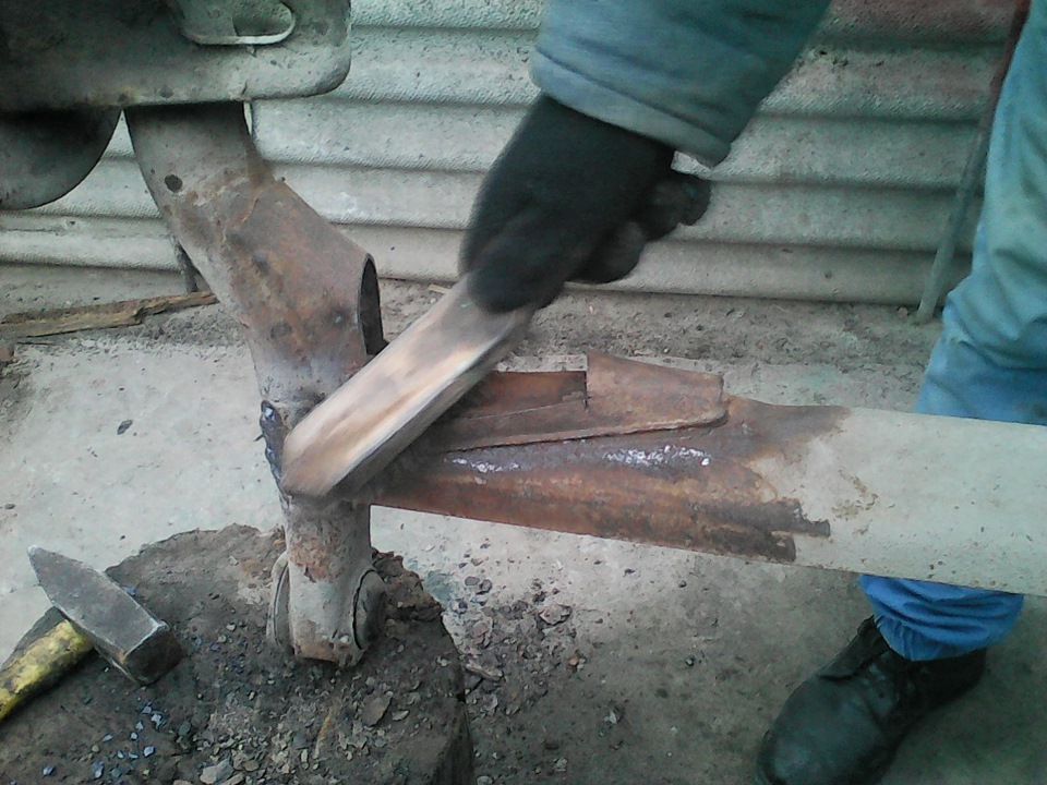

вытянули ломом и измерив размеры у соседа на восьмерке прихватили по старым следам

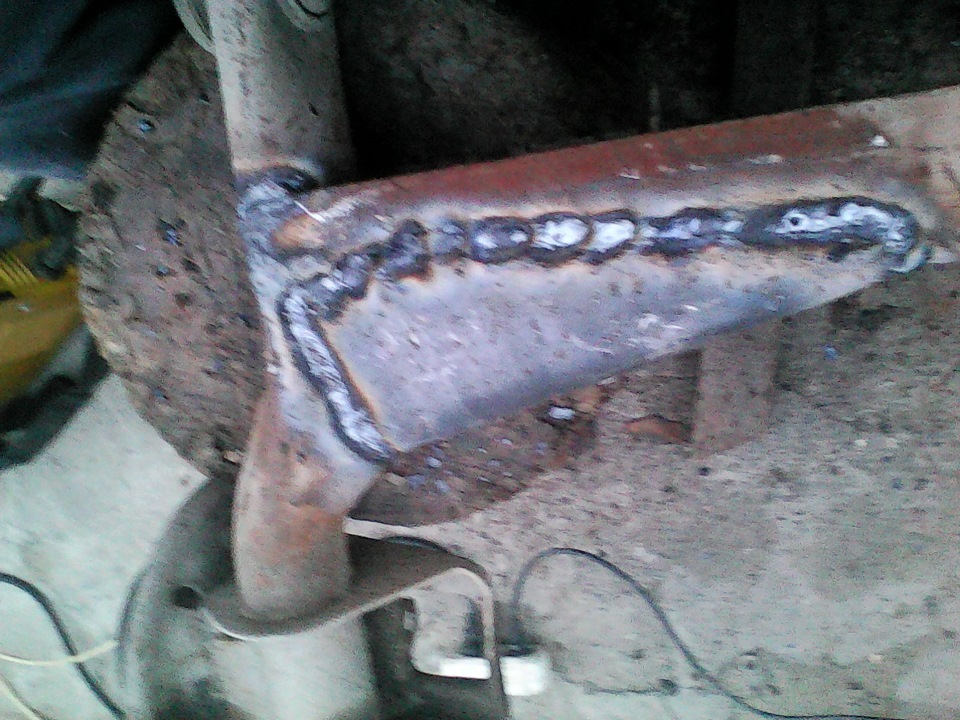

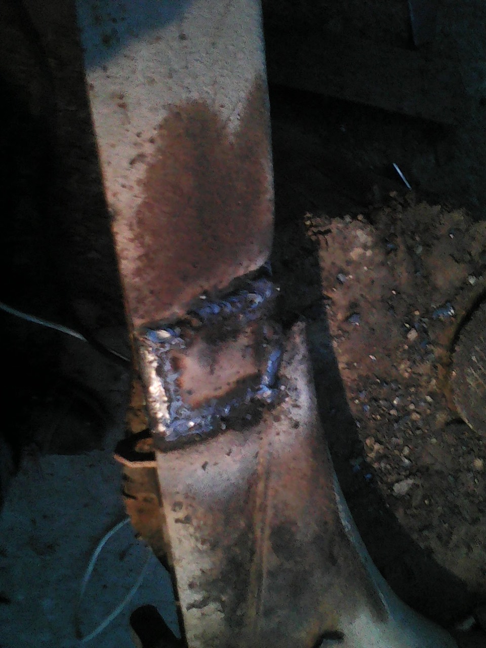

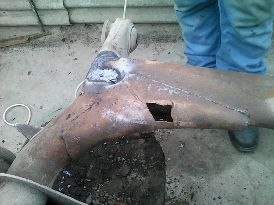

согнул из 3мм металла с помощью кувалды трубы и чей то мамы обварил с 2 сторон
и заварил трещину с другой стороны
ну и все теперь собирать, менять трубки и стойки

Все конечно хорошо, но лучше купите балку другую .это правда не надолго да и опасность на дороге представляет . тем более это ТАЗ запчасти везде и не так дорого .
Трещина уже года 2 а усилитель не факт что заводе в (подвале)сварят
ну тоже верно .просто ответственная деталь
самое помоему слабое место в семействе самары.
Да там все слабое передние опорники чашки вырывает лонжероны передние тоже рвет
Ненадолго это, балка работает на скручивание, ждите новых лопин…
да там жить машине не долго!надо еще обварим
