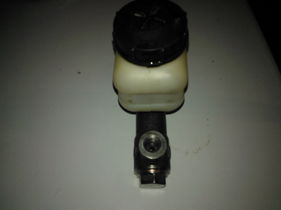

тк под капотом решил облагородить, убрал кронштейн крепления бачков. тормозной ведь на гтц расположен так пусть и бачок сцепления будет на цилиндре
привет как засунул бачек прямо в целиндр?
Привет. отрезал от с низа бачка штуцер, чуток рассверлил отверстие, холодную сварку нанес вокруг штуцера цилиндра и насадил на него бачек, на время высыхания сильно прижал и ни чего ни течет. вот так просто!
