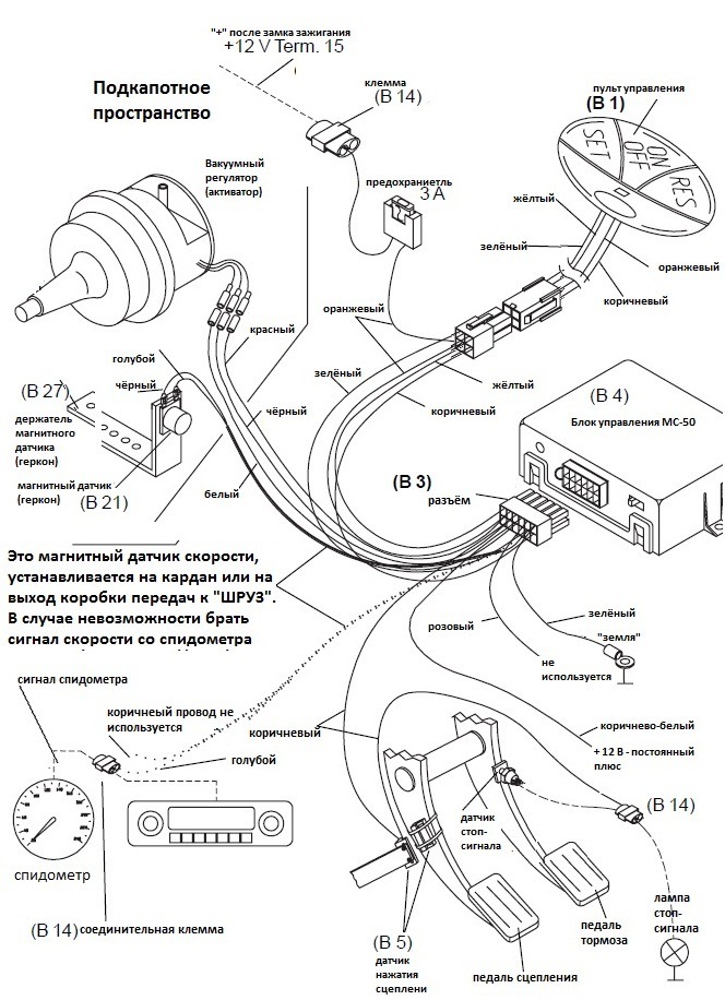

Пока шло устройство долго искал мануал на русском по установке и настройке. В конечном итоге нашел.

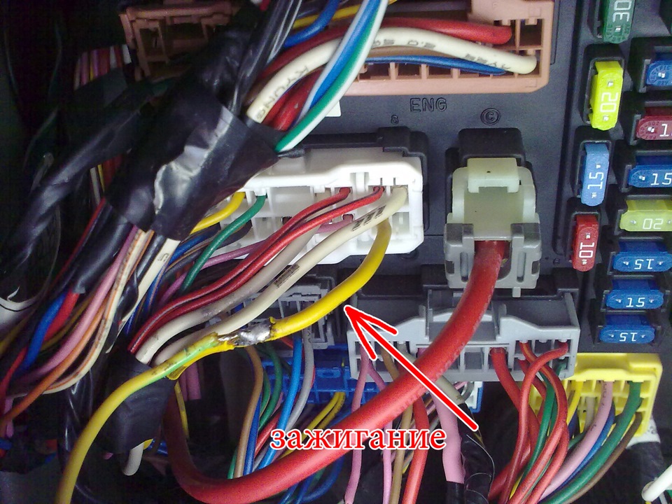

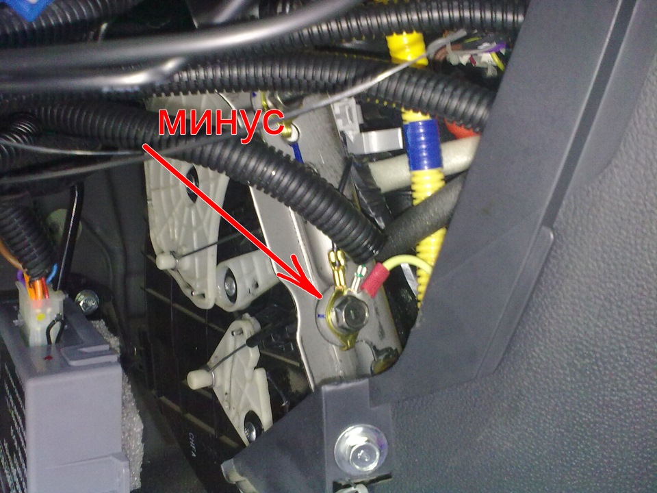

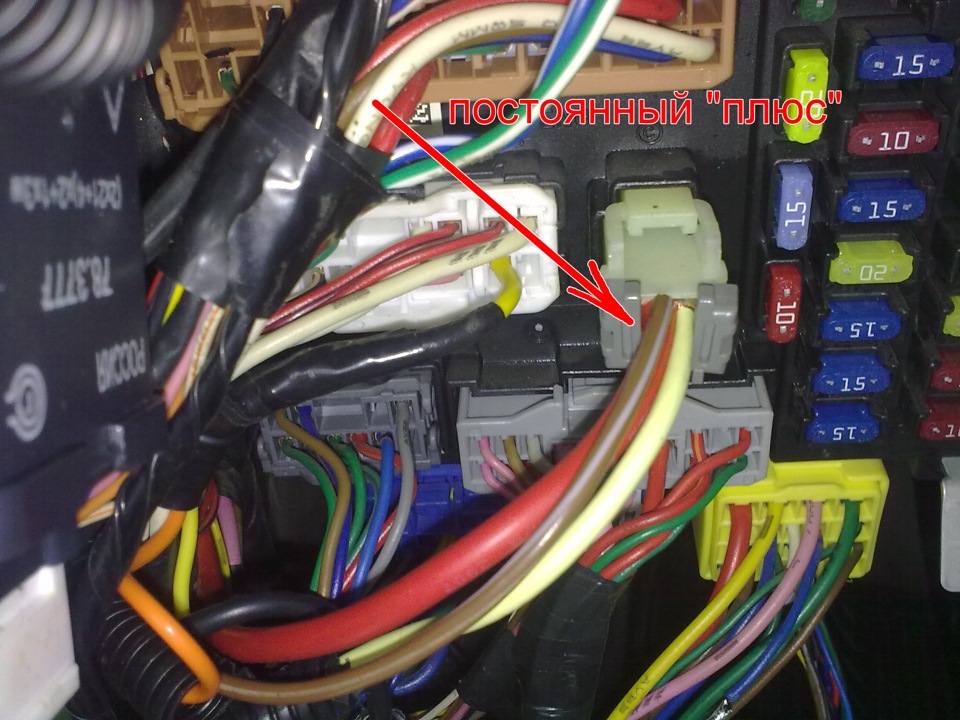

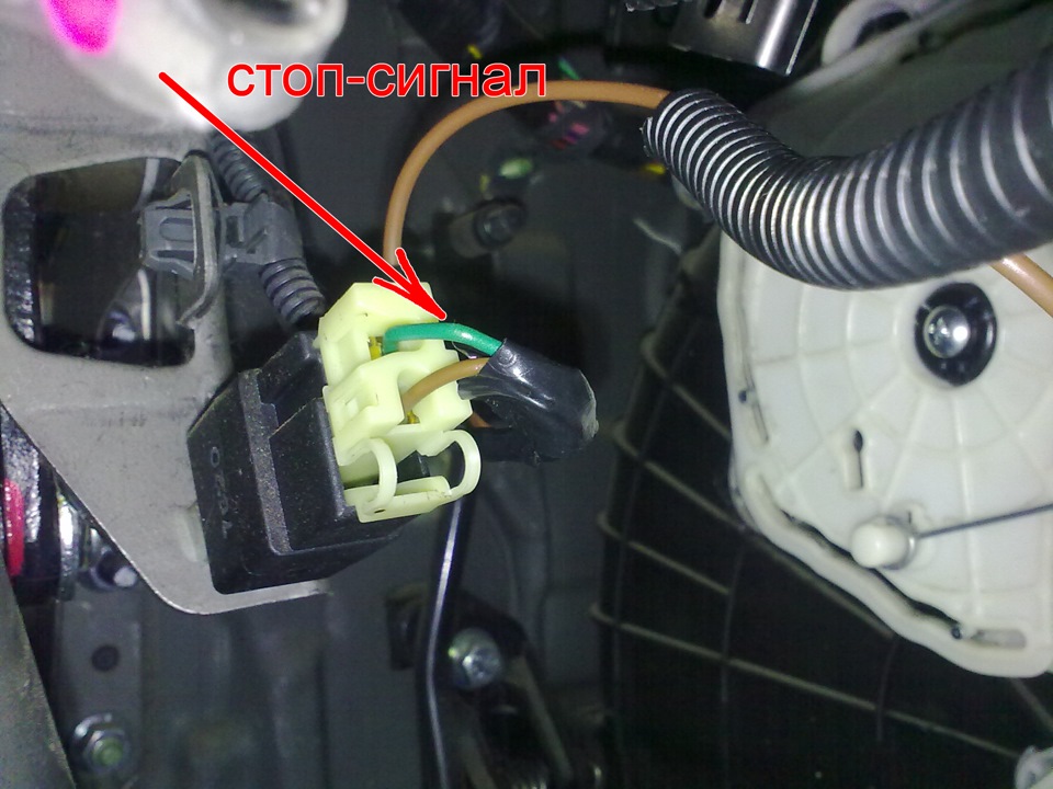

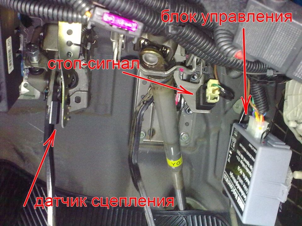

Подключения в салоне:
Блок управления (не путать с ПУЛЬТОМ управления) после настройки закрепил стяжкой в районе рулевой колонки.

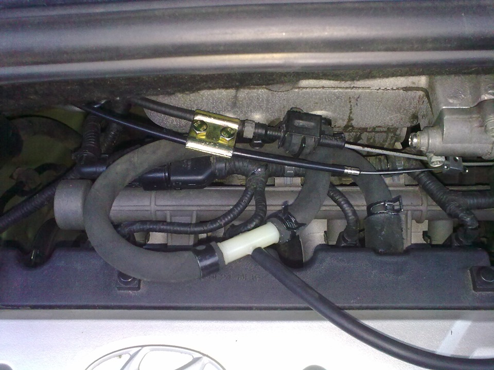

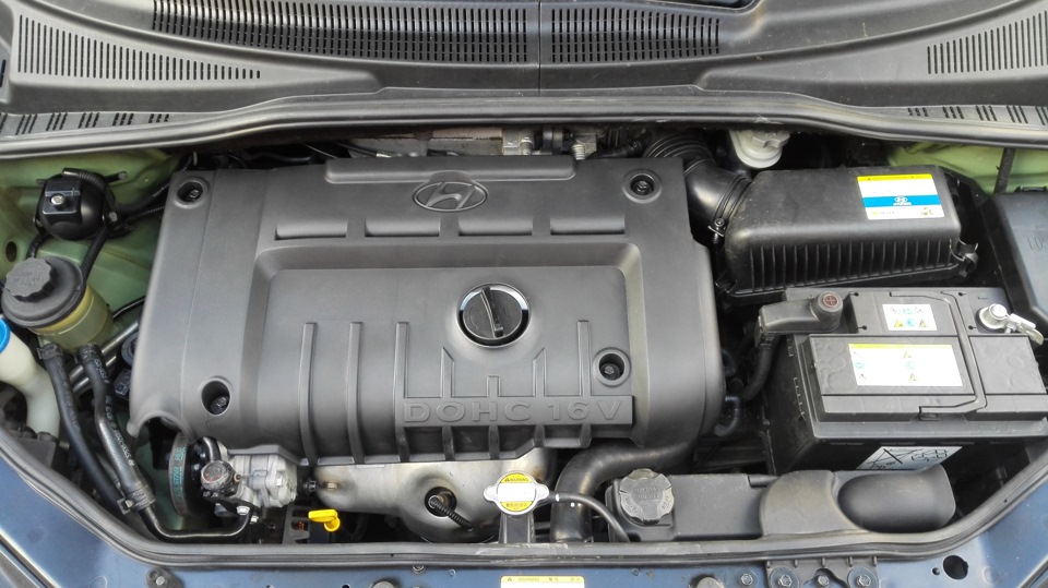

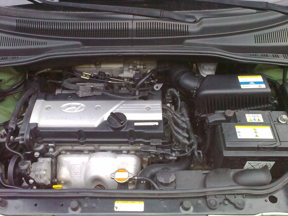

Подкапотное пространство:

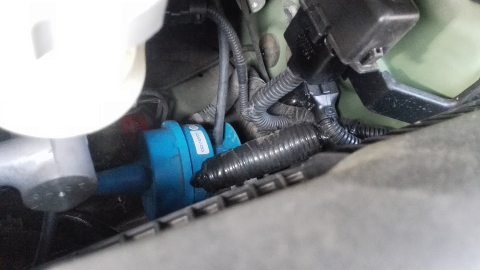

Вакуумный регулятор закрепил за воздушным фильтром двигателя
Вот отсюда взял ваккум.

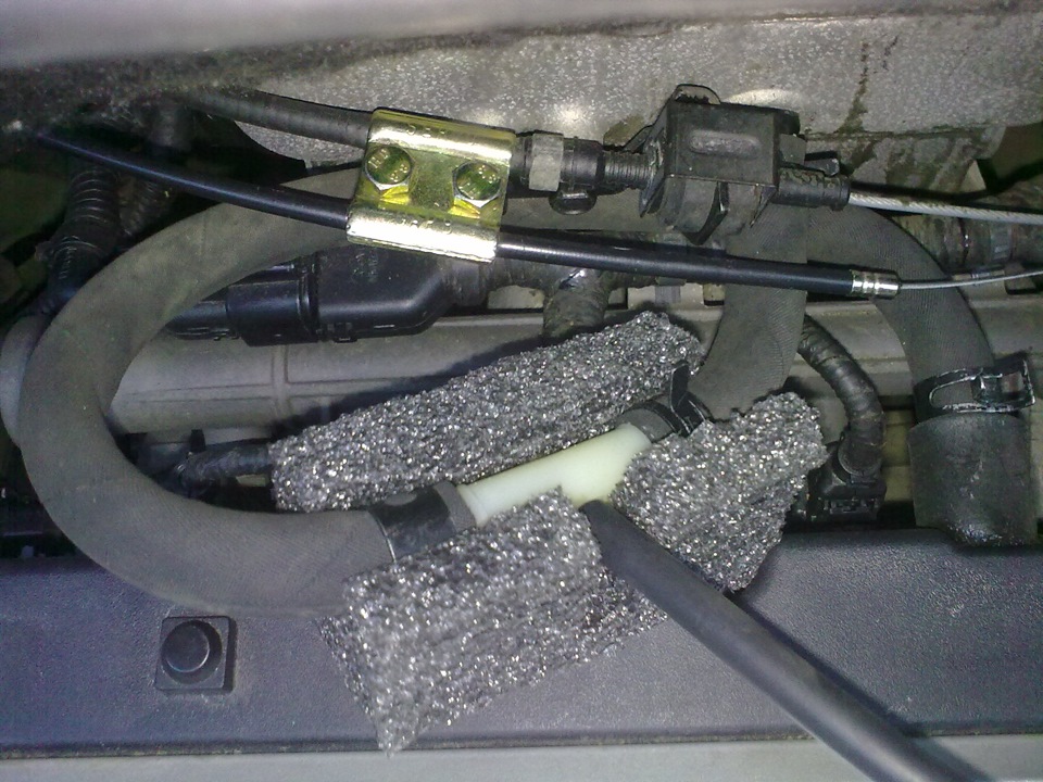

Ну и параллельное управление дроссельной заслонкой
Положил под тройник "мякушку"
Внешний вид после установки особо ничем не отличается
А после установки крышки вообще ничего не видно.

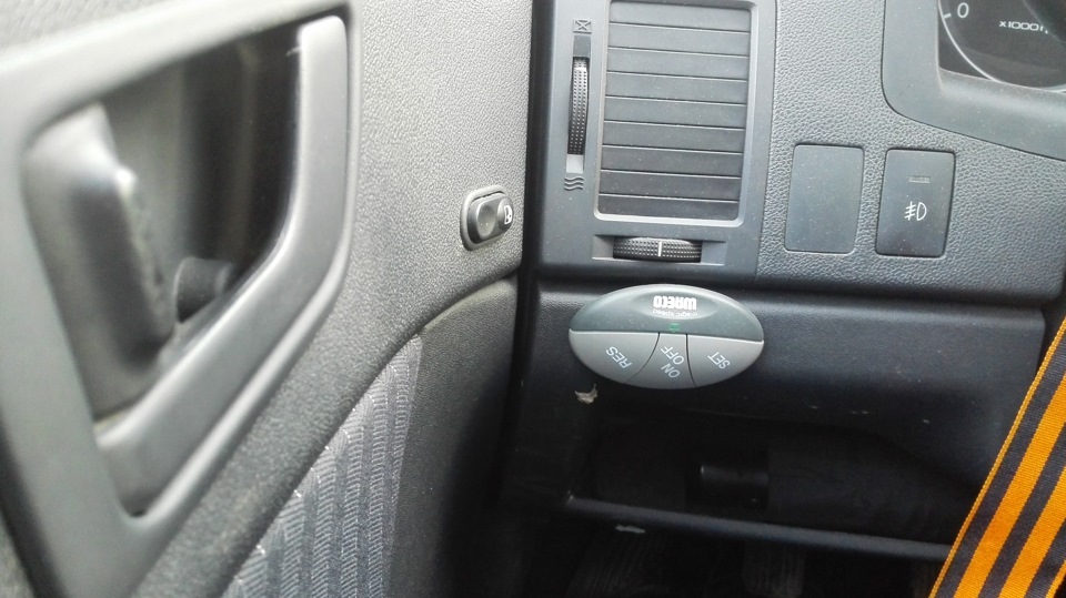

Пульт управления в салоне после долгих размышлений решил установить вот таким образом
Теперь объясню почему вверх тормашками))
Кнопка SET работает как установка скорости и при движении как плюс (увеличение) скорости.
Кнопка RES как память последнего значения установленной скорости и как минус (замедление).
Не знаю как для европейцев, но для меня более привычно когда ПЛЮС находится справа, а МИНУС слева.

Шланг на разряжение запитан от вентиляции картера или я что то путаю? И в случае если стоит АКПП как подключать? Заранее спасибо!
По вакууму Вы все правильно поняли.
По поводу АКПП все тоже самое, только у Вас провод на сцепление не будет задействован.

просто будет вообще как штатный выглядеть, а так пульт все-таки выделяется) по идее, там так же 3 кнопки)

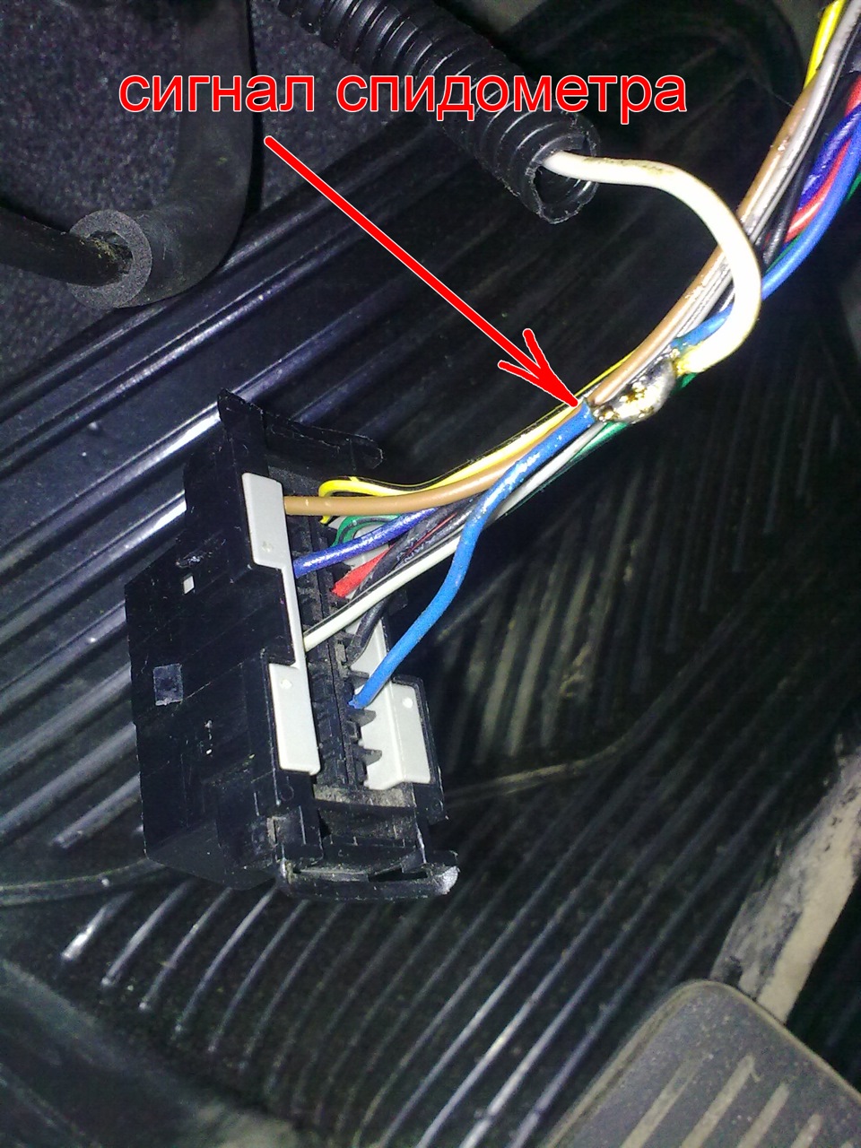

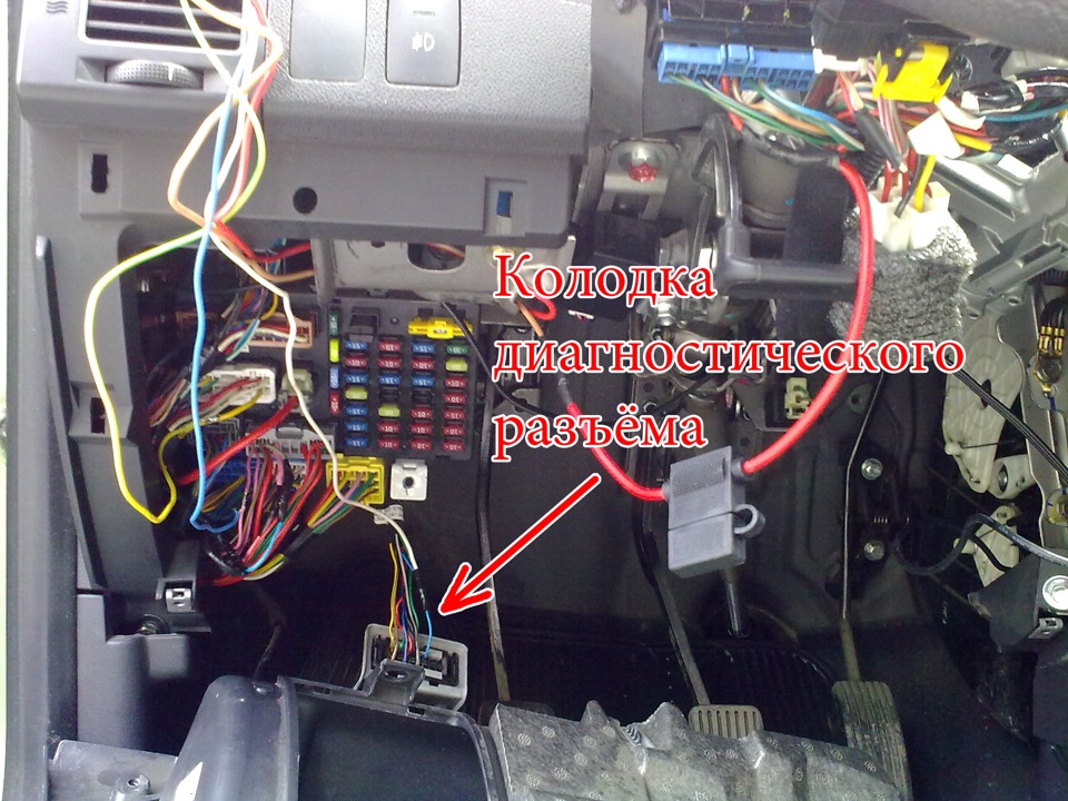

А вот эта колодка где сигнал спидометра. Где ее конкретно искать ? На фото она вроде выстегнута. Вопрос, откуда ?
Добавил фото общего вида с колодкой диагностического разъёма, откуда берется сигнал скорости.
