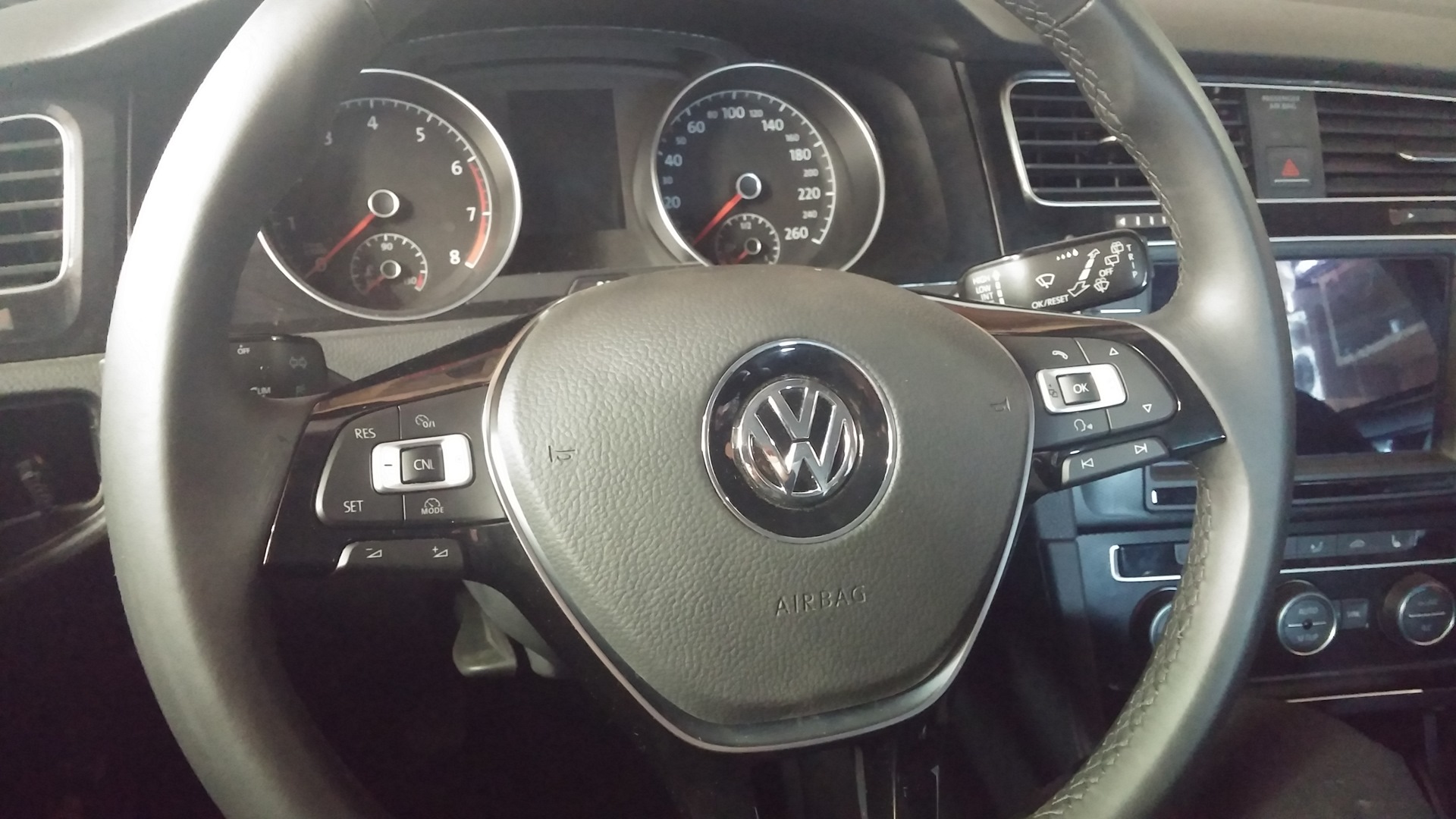

наконец то мультируль восстановлен .
про утрату тута www.drive2.ru/l/7677330/
в общем выходит, что я промудохался где то 3 месяца с восстановлением.
основная проблема была с гейтом, никак не получалось активировать доустоновленный круиз.
ну и
с активацией кнопок круиза на руле я тоже помучал народ .
огромное вам спасибо .

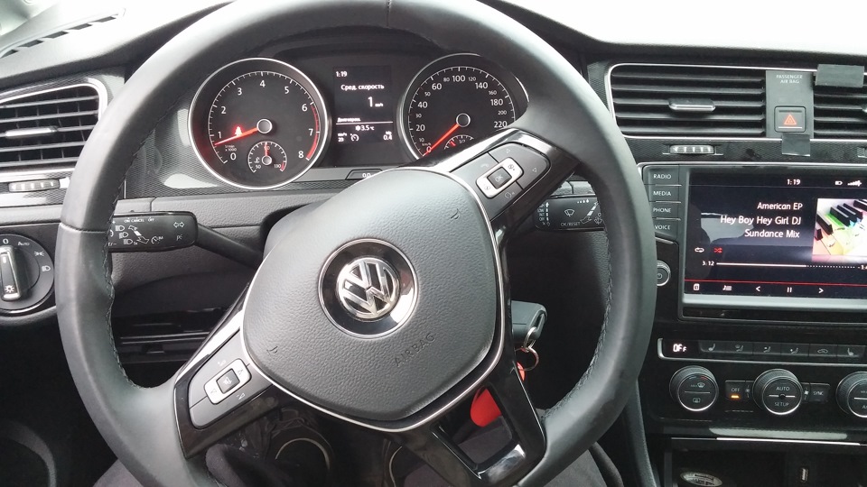

сейчас стоит руль с фотки, ибо у меня их два . решаю какой оставить
очередная переделка .
руль теперь такой .круиз работает .
Запчасти на фото: 60B100

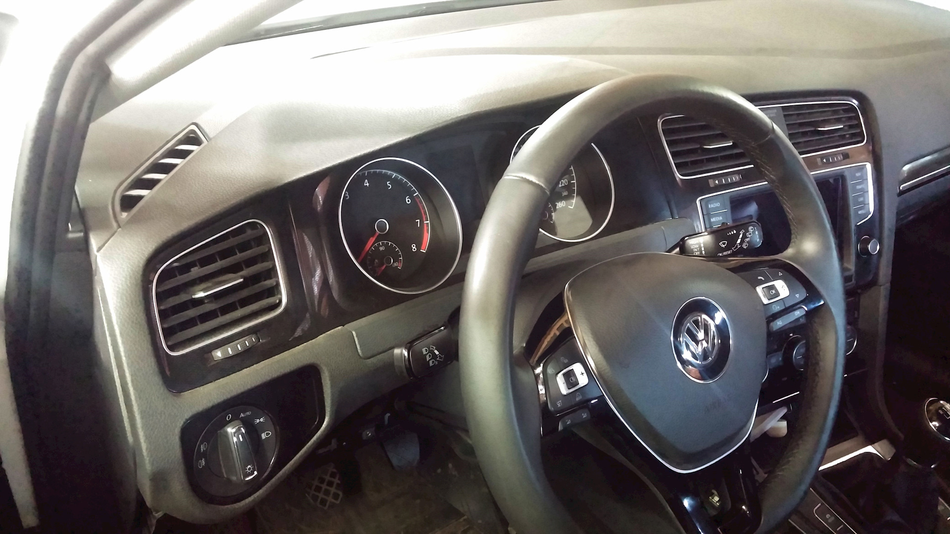

поставил старый подрулевой, без круиза . теперь ошибок нет . на руле кнопки магнитолы и круиза работают .
Комментарии 10
Сколько кнопочек 😨😍
ошибку на типтроник убрал, спасибо zloybob .
но следом выскочила ошибка на кнопки справа на руле .

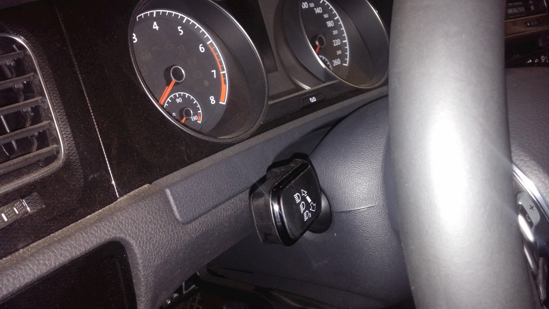

предполагаю, что правый рычаг с управлением бк конфликтует … .
в общем, не парит .
Приветствую. Такая же ошибка после замены на мульируль, обычный без круиза, подскажи как убрал ошибку?
Ставь тот, который без круиза на руле.
мне тоже этот вариант нравится больше, посмотрим .
Дело не в нравится.У тебя уже стоит круиз на ручке.Получишь ошибку в 16 блоке.
нормально, у меня и сейчас ошибка .
Я так понимаю из-за правой ручки управления БК в панели приборов.

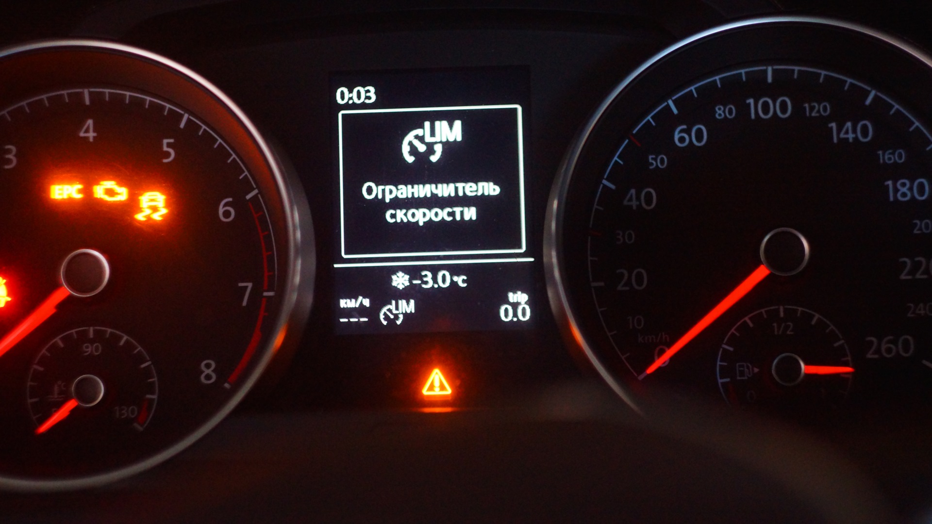

2 Найдены неисправности:
8782084 — Переключатель Tiptronic на рулевом колесе — понижение передачи
B114E 96 [009] — Сбой внутренней детали/системы
Подтверждено — протестировано после удаления записей
Стоп-кадр:
Статус неисправности: 00000001
Приоритет неисправности: 2
Частота появления ошибки: 1
8782085 — Переключатель Tiptronic на рулевом колесе — повышение передачи
B114F 96 [009] — Сбой внутренней детали/системы
Стоп-кадр:
Неправильно закодирован руль!В 01 блоке надо менять кодировку.
