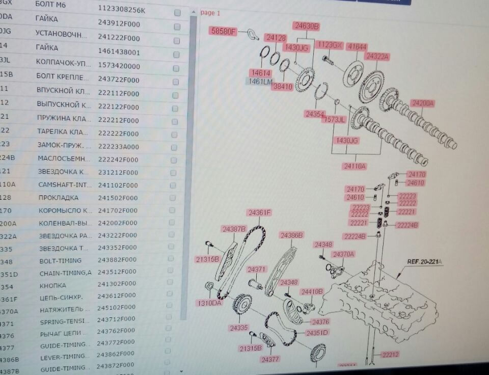

1) Есть ли в нашем моторе D4HB гидрокомпенсаторы клапанов?
ДА ЕСТЬ!
на фото № 24610
При условии использования нужного масла живут компенсаторы довольно долго!
2) Когда менять цепи ГРМ?
Точных сроков врятли кто скажет! Точного регламента замены цепей нет! Рекомендуется только проверка технического состояния звездочек, натяжителей цепей, направляющих цепей, «башмаков» по научному рычагов натяжителей то есть визуальный осмотр всех этих деталей на наличие износа, трещин или повреждений и если что то из перечисленного найдено то заменить Для примера на моем двигателе все было заменено на новое в приводе ГРМ на пробеге 97000км. Но сделано это было не по причине замеченного износа или повреждения чего либо, а ради устранения брякающего звука из недр мотора, который кстати так и не побежден до конца Вот запись в моем БЖ о замене всего в ГРМ www.drive2.ru/l/4250947/

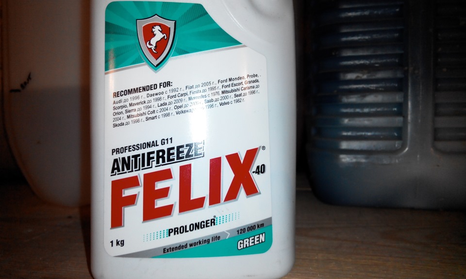

3) Можно ли смешивать антифриз разных цветов?
это для многих животрепещущий вопрос :)
Тут коротко ответить у меня не получится :)) Поэтому кому интересно читаем далее, кому нет переходим к следующему пункту :)
Распространенный, он же традиционный ответ- нельзя или типа не рекомендуется смешивать разные по цвету антифризы, но по сути и составу, что ТОСОЛ, что АНТИФРИЗ жидкости бесцветные! И цвет не всегда гарантирует, что присадки в антифризах одинаковых цветов будут то же одинаковые! У каждого производителя свои тараканы в голове:) четкого ГОСТа или техусловий на цвет ОЖ нет!
Теперь нудная теория :)
Может я и не дам точного ответа на этот вопрос но, по крайней мере постараюсь
Начну с базовых знаний полученных мной в ВУЗе в далекие 90-е годы но поверьте ГОСТы на охлаждающие жидкости меняются не так стремительно и нынешние технические условия для производства антифризов сродни старым ГОСТам

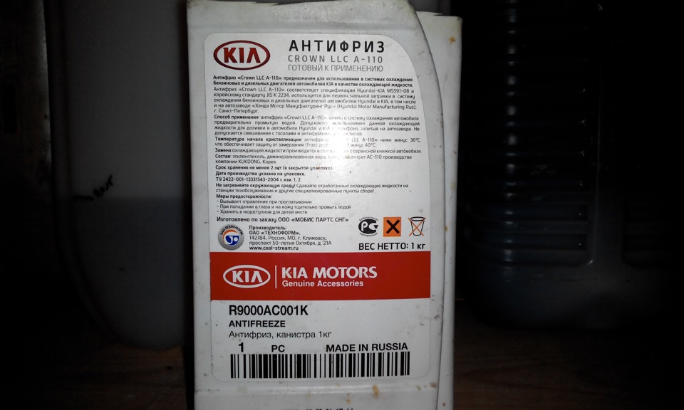

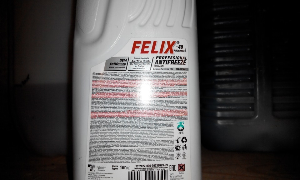

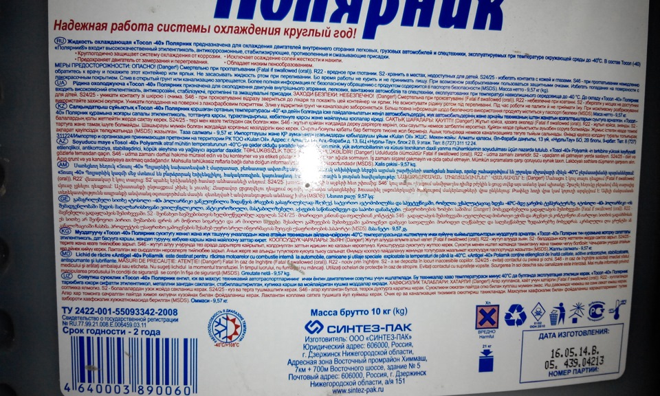

Для начала вспомним, что такое антифриз, да по сути и составу это и есть тот самый старый, добрый тосол, просто название антифриз (ANTIFREEZE) в переводе незамерзающий было запатентовано, кем не знаю, да и не важно кем, главное, что наши лоханулись и не запатентовали название ТОСОЛ, потому сейчас почти все охлаждающие жидкости для систем охлаждения двигателей называют антифризом, а могли называть ТОСОЛОМ Изначально тослол был придуман и изготовлен в Институте Органической Химии в далеком 1971 году и под эту охлаждайку придумали ГОСТ 28084-89. Сейчас ТОСОЛ производят по ТУ 2422-001-55093342-2008 по этим тех условиям в состав входит этиленгликоль, обессоленная вода, антикоррозионные, стабилизирующие, противопенные и смазывающие присадки.
Антифризы же сейчас делают с разными пакетами присадок и прямого отношения к тому старому, доброму ТОСОЛу они не имеют. И ТОСОЛ и АНТИФРИЗ имеют одинаковую базовую основу — этиленгликоль, а у более современных антифризов в угоду экологии за основу стали применять пропиленгликоль он типа менее вредный, далее в состав входит обычная вода (дистилированная или деионизированная) и пакет присадок, вот и весь не хитрый состав антифриза в процентах эту спиртосодержащую смесь можно расписать так- этиленгликоля или пропиленгликоля 85-90%, воды 4-6%, присадок от 3 до 7%
Цвет антифриза мало о чем может поведать так как четкого регламента в какой цвет окрашивать антифриз НЕТ! И каждый производитель волен добавить любой краситель.
Можно ли смешивать антифризы разных цветов? Кто говорит можно, кто то говорит нельзя, но однозначного ответа нет, ну или я не слышал точного ответа.
И если например возникла необходимость долить в расширительный бачек антифриза, то желательно похожего цвета, а еще лучше одного и того же производителя! Потому как пакет присадок у одного производителя практически всегда одинаков! А у другого производителя он может отличаться! При смешивании присадок могут произойти разные реакции, от выпадения осадка до вспенивания ОЖ и потере высокотемпературных- низкотемпературных свойств, но происходит это не сиюминутно, а по прошествии длительного времени!
Короче, при добавлении главное, чтобы состав антифриза, присадки в нем были одинаковыми. Но не всегда удается быстро найти нужный антифриз на долив, тогда можно долить дистиллированной воды, но перед зимой такой компот придется сливать и заливать потом свежий антифриз!
Для простоты многие нынешние производители ТОСОЛОв и АНТИФРИЗОВ как именитые так и не очень, стали придерживаться стандартов для охлаждающих жидкостей разработанных инженерами Фольксваген Ауди Груп, коротко VAG. Стандартов не много, G11, G12, G12+, G12++, G13.
стандарт G11 на основе этиленгликоля, в качестве присадок в нем используются неорганические вещества (силикаты, фосфаты, нитриты и еще много всякой фигни) почти всегда имеют синий или зеленый цвет.
стандарт G12 тоже на основе этиленгликоля, но в качестве присадок применяются уже органические вещества, карбоновые кислоты (карбоксилаты) этот антифриз уже моднее и современнее чем G11. И имеет в основном цвет красный.
стандарт G12+ это можно сказать гибрид между G11 и G12, то есть учли все плюсы и минусы силикатных антифризов G11 и карбоксилатных G12 и получился стандарт G12+ то же имеет в основном красный цвет.
стандарт G12++ это совсем современные ОЖ начали делать примерно с 2009 года, технология его производства названа лабридной, основана на все тех же органических кислотах, но уже с добавлением минеральных присадок.
стандарты G12, G12+ и G12++ по сути одинаковые антифризы но с различиями по пакетам присадок! Так же почти всегда окрашиваются в красный цвет.
стандарт G13 это самый новый стандарт и в угоду экологии в основе этих антифризов применяют не этиленгликоль, а пропиленгликоль он типа не ядовитый и безвредный. А пакеты присадок в нем одинаковы с G12 то есть основное его отличие только в его безвредности. По цвету может быть красноватым, но в основном фиолетового или розового цвета.
Но по сути, четкой градации по цветам НЕТ!

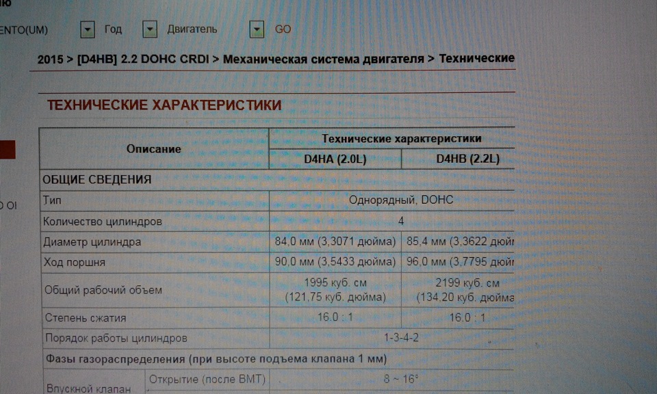

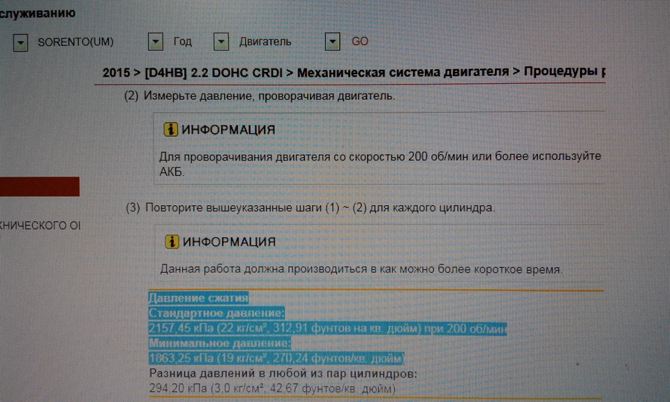

6) Какая компрессия у нашего мотора?
Такой вопрос задавался 4 или 5 раз!
Особенно после моих постов в БЖ год назад про плохой запуск в мороз Кто то в комментариях писал, что компрессия у нашего мотора 16 но 16 у нашего мотора это степень сжатия, а именно 16,0 : 1 . Но степень сжатия это не компрессия и не давление сжатия! Степень сжатия это расчетная величина! И она постоянна, что у нового мотора, что у мертвого! А вот компрессия это величина переменная и зараза очень важная для мотора
Кто то утверждал, что компрессия у нашего мотора должна быть не менее 30 бар. Откуда у них такая инфа хз . У предидущего Соренто BL с мотором D4CB может и должна быть под 30 очков, но на нашем Соренто XM который с мотором D4HB стандартное давление сжатия оно же компрессия 22 кг/см2, тоже самое и в Барах 22 бар. или 2157,45 кПа, ну либо в америкосовском исчислении 312,91 фунтов /кВ. дюйм.
Минимальное давление сжатия 19 кг/см2, то же самое в Барах 19 бар. или 1863,25 кПа, или по америкосовски 270,24 фунтов /кВ. дюйм.
Разность давления по цилиндрам не должна превышать 3 кг/см2 в любой из пар цилиндров.

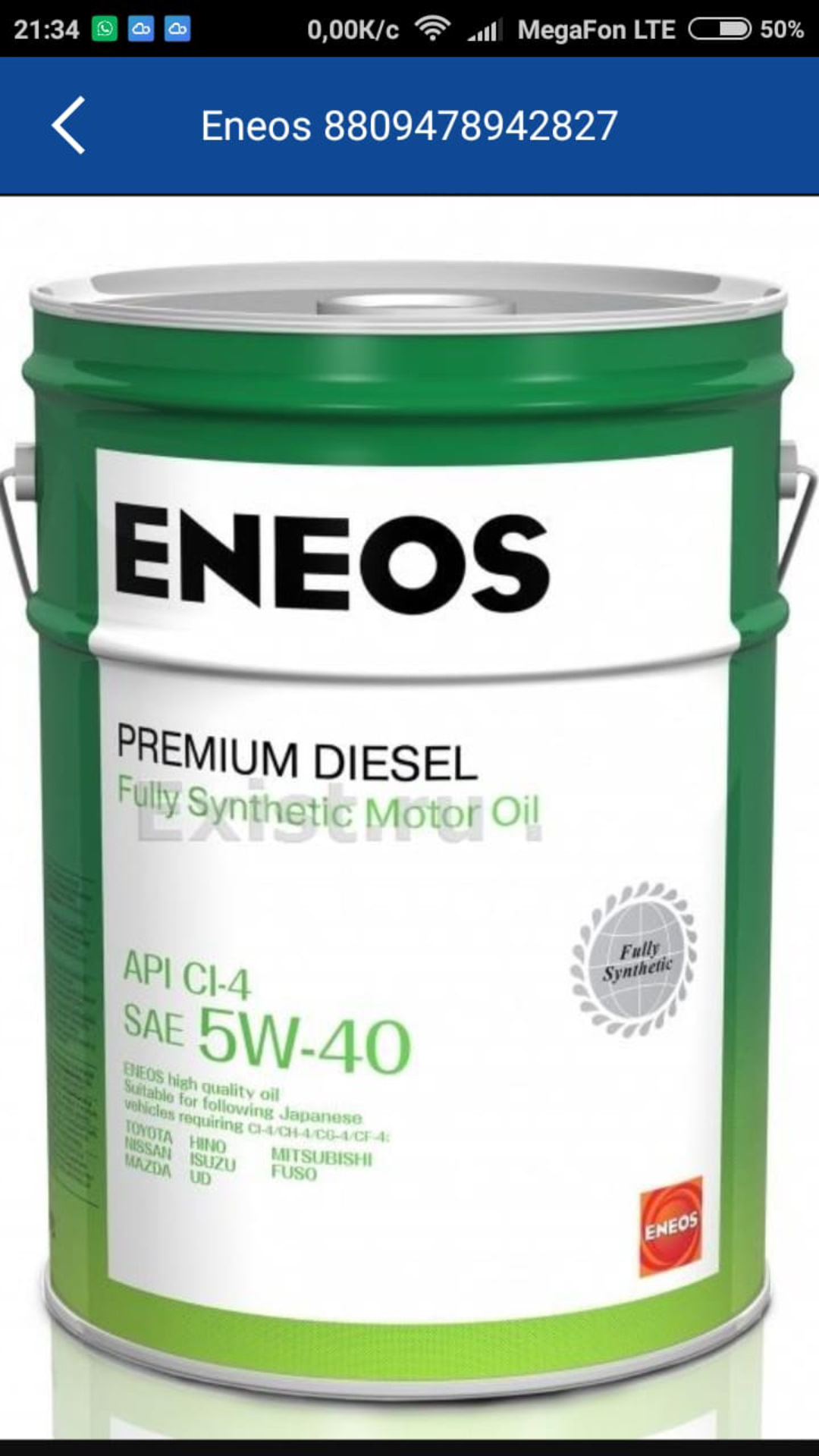

Что можете сказать про это масло для d4hb-хорошее?
Хорошего ничего не могу сказать. Во-первых вязкость не для этого мотора, во-вторых сам брэнд не внушает доверия потому, что разливается в России из не дорогих базовых масел. Раньше это масло производилось в Корее в городе Мичанг. К Японии это масло вообще не имеет ни какого отношения. У хозяина масла инеос, предпринимателя с дальнего востока есть ещё одно масло, Тотачи и оно тоже к Японии никакого отношения не имеет: )
Вязкость согласен, можно и 5в30.

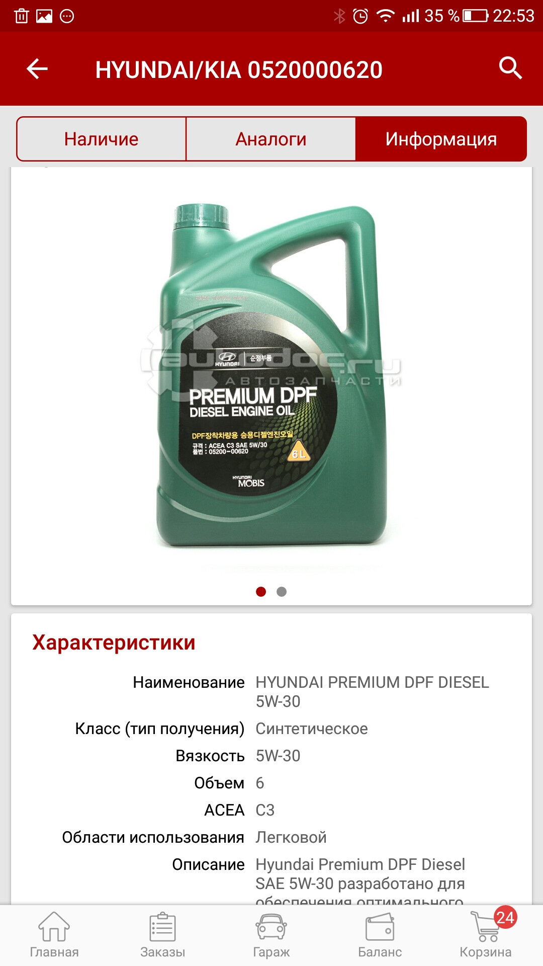

Я на оригинальном много тысяч поездил Premium DPF которое, сейчас на ЗИК Х9 перешел. Меняю раз в 10 т.км.
Вы на таком ездили?
Стоит ли сейчас такое брать?
да, и сейчас докатываю еще. Через тысяч 5 залью ЗИК Х9 5W30
Сколько откатались на нём?
Почему переходите?
очень много откатал. Перехожу потому, что пару раз подделку привозили в магазине, возвращал и перезаказывал по новой. А ЗИК пока подделки не видел, да и масло в оригинальной таре, это тот же ЗИК :))
Как подделку отличили?
цвет канистры светлее, да само масло как вода было жидкое. Ну и больше всего не понравилось, что привезено оно было с Белорусии . просто не верю им, вот и перезаказывал от другого поставщика.

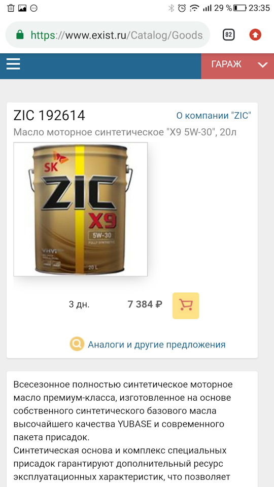

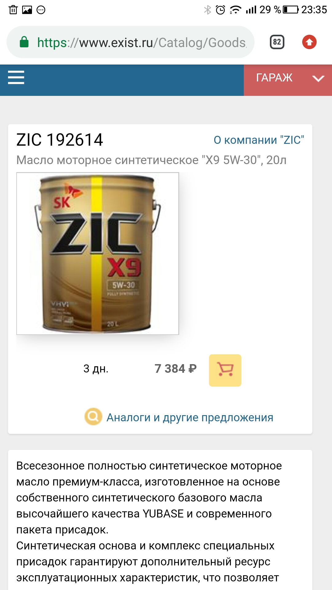

Очень странно про x9ls 5w30, на оф.сайте нет 20л, а в магазинах автохимии есть😀
Ну про это я ничего пояснить не смогу. Задай вопрос на официальном сайте, там точно скажут.
скорее всего потому по 20 литров в ведрах не делают, потому, что Х( и Х9LS производят в Германии, а в Европе жестянная тара запрещена! вот поэтому и не можешь ты найти
Просто X9 есть 20л на офф.сайте.
Написал им письмо, т.к. дозвониться не смог, посмотрим что ответят.
довольно быстро они отвечают. Обычно отвечает Денис Извеков
Климов Игорь ответил
Моторное масло ZIC X9 LS 5W-30 никогда не производилось в упаковке 20 литров. В вёдрах есть ZIC X9 5W-30 (без LS).
Значит там просто перепутали с Zic x7 ls.

Premium DPF масло с допуском С3, то есть малозольное, а ЗИК Х9 это уже полнозольное масло .

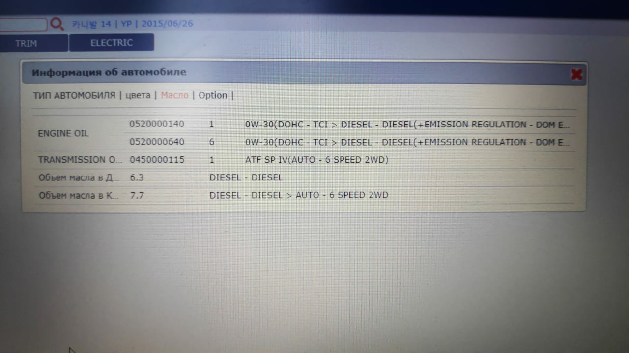

Добрый день! Подскажи Е пожалуйста, на сколько моточасов стоит ориентироваться на масле Premium dpf? Для себя пока остановился на ещё более замудренном масле Eco Premium 0w30, тк именно на нем ездят в Корее наши машины круглый год, это рекомендация по вину. Масло идёт уже С2.
250-300 моточасов, если по пробкам то 250 и меняй. А на счет того на чем корейцы в корее ездят мы вряд ли узнаем, но точно не на 0W30 :) нахрена такое масло в корее где морозов таких нет на которые масло расчитано.
Спасибо, так и думал по поводу моточасов. Касательно Кореи, у меня Машина пригнана из внутреннего рынка, но двигатель такой же D4hb с dpf, через перегонщика по вину пробили по базе рекомендованное масло, корейцы в этом плане педанты, заливают то, что рекомендовано. Если говорить о самом масле Eco Premium, то оно не просто 0w30, в целом нулевки гораздо крепче чем 5w30 и их можно лить круглый год. Так же в нем огромное количество молибдена и масло С2.
так понятно, что лить нолевку можно круглый год. По цене это ECO масло дороже чем RAVENOL FES SAE 0W-30, а это полный аналог этого ECO масла :)) У меня машина тоже с кореи с корейского внутреннего рынка и пригонялась другом мы ее вместе на аукционе покупали. И на счет педантичности корейцев не обольщайся они там все подряд льют и за уровнем масла не следят почти, у меня в моторе масла была ниже щупа он вообще не доставал до масла, вот тебе и педанты корейцы :)) А масло они там льют в зависимости от того сколько денег в кармане, кто не богатый тот точно 0W масла не зальет так как они дороже . А по производителям масел тоже они льют все подряд, закономерности нет, да все так же как и у нас . А то что там по ВИНу написано, так оно у всех тоже самое написано. В наших ВАЗах вон тоже пишут лить можно масла Роснефть, но мало кто хочет его лить :)) главное написаны допуски и рекомендации по вязкости вот на что надо ориентироваться, а не на то, что там корейцы льют.

У тебя мотор D4HB? Или двухлитровый, а то ты не показываешь свой автомобиль многое поэтому и не ясно ;)
D4HB 2.2 crdi
видать пробег у тебя не смотанный, это хорошо, за то знаешь реальный пробег! А то у многих машинам по 6-10 лет и они свято верят в то, что на приборке реальные цифры :) а когда у них ТНВД сдохнет, они возникают какая плохая машина киа, что на 80-100 тыс.км. насос помер, а на деле пробег за 300 тыс.
Я вот на своей четко знаю сколько смотали и плюсую эту цифру к тому, что вижу на приборке :))
У меня пробег 460тыс пока полет нормальный! Пробег трассовый
У меня тоже большой пробег, и проблем нет.
судя по картинке, отличается он от 2 литрового D4HA блоком:(( а сверху так похож, думал может только гбц.
